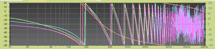

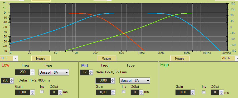

Après avoir revu l'ordre des calcules j’obtiens ceci. (en mauve la totale)

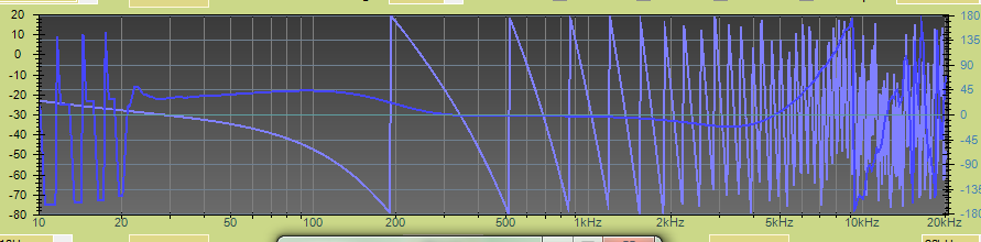

Vérification sur un DSPiy et mesure avec REW et DStudio (pas si simple de changer ses habitudes :) )
Niveau SPL c'est très ressemblant.

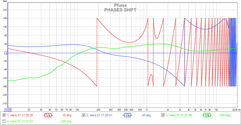

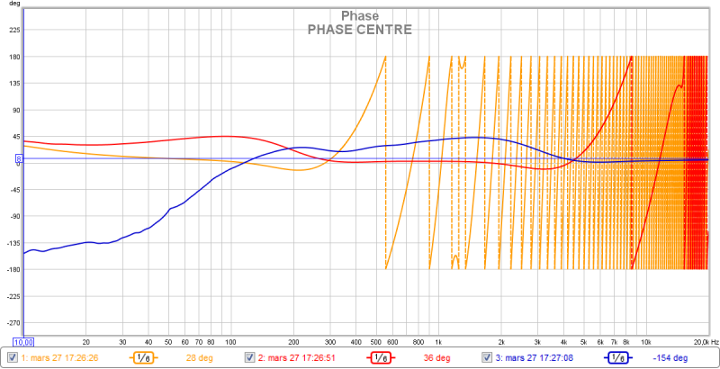

Par contre niveau phase, ici Mid filtre et Mid mesure :
Via REW avec T0 au centre et T0 au début de l'impulse
(j'ai voulu mettre les mêmes couleurs que DStudio, mais fait après le shift, c'est dans l'ordre : Low Mid High)
