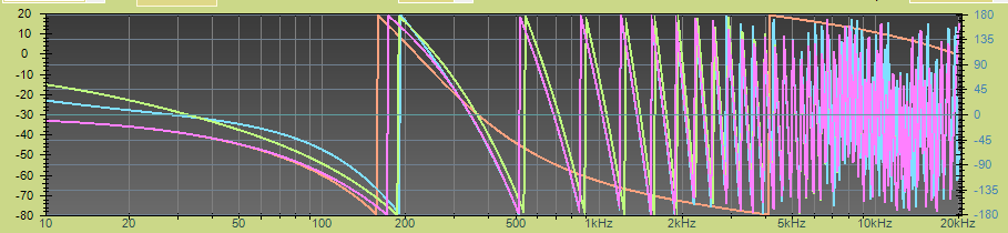

Messagepar thierryvalk » sam. 26 mars 2016 20:14
Voici du filtrage soustractif a délai.
En violet, la courbe résultante, en théorie, devrait être +- plate si les réglages de délais sont bons. C'est pas le cas donc il y a un problème quelque part.
Mais si j'inverse la phase du High, cette courbe violette devient parfaitement plane ce qui n'est pas non plus normal et le reste même si je met n'importe quoi comme délai.
Et vérifié si je change l’ordre de la soustraction le "problème" change avec.
Messagepar alka » sam. 26 mars 2016 20:25
ah le filtrage soustractif :) je n'ai aucune expérience mais quelquechose me dit qu'il y a plein de sources d'erreur possibles. Les courbes ont l'air de s'additionner mais pas en phase. Le sens du délai ?
Trop tard pour ce soir. J'essaierai de regarder de mon coté durant le week end sur un filtre soustractif simple 2 voies.

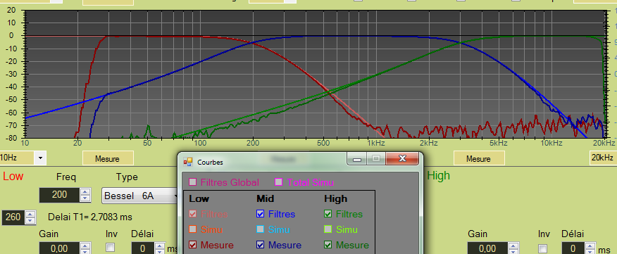

Messagepar thierryvalk » dim. 27 mars 2016 17:32
Après avoir revu l'ordre des calcules j’obtiens ceci. (en mauve la totale)
Vérification sur un DSPiy et mesure avec REW et DStudio (pas si simple de changer ses habitudes :) )
Niveau SPL c'est très ressemblant.
Par contre niveau phase, ici Mid filtre et Mid mesure :
Via REW avec T0 au centre et T0 au début de l'impulse
(j'ai voulu mettre les mêmes couleurs que DStudio, mais fait après le shift, c'est dans l'ordre : Low Mid High)
