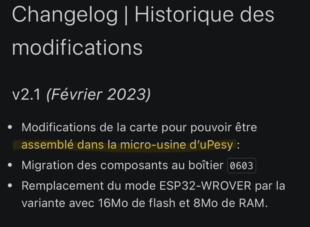

Le Wrover, oui,
https://www.upesy.fr/blogs/tutorials/wh ... 1763bddd6a
Conseillé pour serveur WEB
Et non pas : "le WROOM ne peut pas faire serveur web" , j'ai compris après
J'ai changé de modèle du coup

t'as mal lu"le WROOM ne peut pas faire serveur web
Un ESP32 ordinaire suffit largement.le wroover a un extra de 8M RAM "externe" dont environ la moitié utilisable facilement. Ca double la RAM ! Ca peut être utile quand on traite des gros volumes de données (très grosses pages web, manipulation d'images,...). Il faut un sacré projet pour avoir besoin de ça.
Et la carte d'upesy a carrément 16M de flash ! c'est un monstre.
