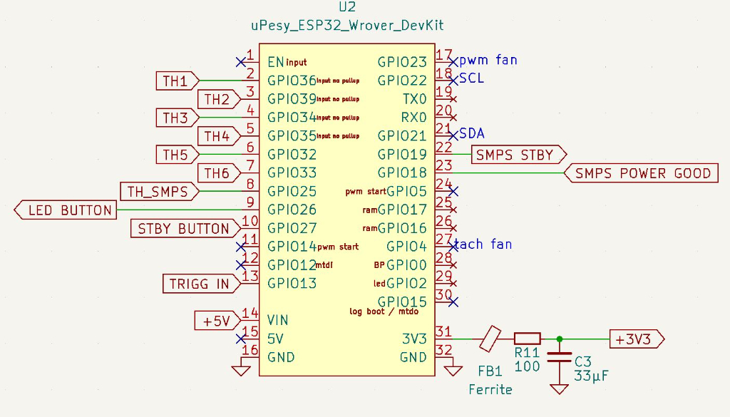

Re: BLOC 6 voies
Messagepar thierryvalk » mer. 12 juin 2024 21:40
Beau schéma. :super:
Je pense voir 2 problèmes potentiels :
GPIO 0 qui est déjà utilisée sur la carte par un BP.
GPIO 2 qui semble déjà être utilisée sur la carte pour une LED.
Re: BLOC 6 voies
Messagepar alka » mer. 12 juin 2024 22:00
thierryvalk a écrit :Beau schéma. :super:
bien vu.
faut bien faire attentions aux pins! Certaines déjà utilisées et ça peut perturber, parfois des pins qui doivent être high ou low au boot, celles utilisées par l'UART quan dbrnaché au pc, et d'autres en entrée seulement comme 34 à 39. Ta sortie 36 ne va pas non plus. Note qu'elles n'ont pas de pullup interne ce qui peut être dérangeant pendant les tests sur breadboard. Perso, je ferai avec les autres. Il y en a plein.
détail des pins uitlisables sans contraitne ou pas https://www.upesy.fr/blogs/tutorials/es ... 3ba2936c79
en résumé: évite 0, 1, 2, 3, 12, 14, 15, 34 à 39.

Re: BLOC 6 voies
Messagepar GoodNoize » jeu. 13 juin 2024 08:25
:mrgreen: :mrgreen:
On progresse mais c'est encore pas ça :hehe:
bon beh du coup ça va pas être possible d'utiliser qu'un seul ADC comme conseillé par Thierry.
36/39/34/35 qui sont en INPUT sans pullUp/Down peuvent être utilisées pour les CTN (ADC1)
25 pour TH_SMPS sur l'ADC2
Il y en a plein.
Mine de rien avec mes 7 CTN, le ventilo optionnel et réserver l'I2C sur un bornier en option, le choix est vite limité.
14 et 5, Envoie un signal PWM lors du boot.
12, 0V lors du boot.
Voyez plutôt
Câblage PIN V1.3
Re: BLOC 6 voies
Messagepar alka » jeu. 13 juin 2024 10:36
bah il en reste encore :mrgreen:
Certaines sont utilisées au boot mais elles restent disponibles. Il faut juste réfléchir si on doit les utiliser que leur état boot ne perturbe pas le projet. Pour une sortie led par exemple, c'est pas bien grave qu'elle soit forcée éteinte au boot.
Aussi si elle ne te sert pas, tu peux utiliser gpio2 pour une de tes leds externes. Celle présente sur la carte suivra le même état : ca fera de la lumière dans le boitier!

Re: BLOC 6 voies
Messagepar GoodNoize » jeu. 13 juin 2024 11:03
-> GPIO 0 doit être à 0V pendant le flash (donc pas de pullup externe, ni d'entrée 3V3 fixe ?)
-> GPIO 2, led onboard, qui peut éclairer le boitier comme tu dis :)
-> GPIO 5 et 14, qui envoie un signal PWM lors du boot (qui dure pas longtemps je suppose). A voir le type de signal. Mais dans une led ça peut ne pas déranger.
-> GPIO 12 qui doit être à 0V pendant le boot. (idem pas de pullup externe j'imagine)
-> GPIO 15 : envoie les logs du boot si à 3v3. :0 Alain tu peux traduire stp ?
Sur le schéma plus haut il manque juste "LED_Trigger", en option.
On est bien :)
Faut que je rédige mon code en Français.
Poser les conditions, les priorités, les variables.
Ensuite traduction en void setup analagogWrite et compagnie. ça va être un grand moment :mrgreen:
Re: BLOC 6 voies
Messagepar alka » jeu. 13 juin 2024 12:46
GoodNoize a écrit :-> GPIO 15 : envoie les logs du boot si à 3v3. :0 Alain tu peux traduire stp ?
c'est une des pin "strapping". Si tu la mets à 3V3 au démarrage, les infos détaillées du boot de l'esp32 sont envoyées sur le port usb. Il suffit de ne pas la mettre à 3V3 au boot (pas de pullup externe si utilisée en input, ou l'utiliser en output). Après le boot, c'est une pin normale.
Pareil pour gpio 14 : tu peux considérer comme étant à HIGH durant le boot et ensuite c'est une pin normale. Comme tu exploites l'état des pins dans le code après le boot, ce n'est pas gênant.
les pins marquées comme strapping sont exploitées au démarrage par l'ESP32 pour changer ses comportements par défaut. Faut éviter de leur mettre une pullup ou pulldown externe sans y avoir regardé de près.
