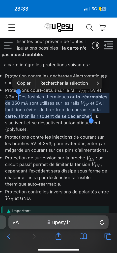

Messagepar GoodNoize » mar. 11 juin 2024 22:54
Les protections d’alim :
Et pour info. Semble être l exception qui confirme la règle.

Messagepar thierryvalk » mer. 12 juin 2024 07:20
Ah OK. :mrgreen:
Aucun soucis de consommation sur le 3V3.

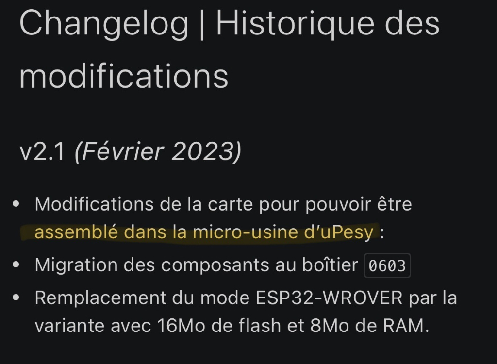

Le Wrover, oui,
https://www.upesy.fr/blogs/tutorials/wh ... 1763bddd6a
Conseillé pour serveur WEB
Et non pas : "le WROOM ne peut pas faire serveur web" , j'ai compris après :gene:

t'as mal lu :ghee: Un ESP32 ordinaire suffit largement.
le wroover a un extra de 8M RAM "externe" dont environ la moitié utilisable facilement. Ca double la RAM ! Ca peut être utile quand on traite des gros volumes de données (très grosses pages web, manipulation d'images,...). Il faut un sacré projet pour avoir besoin de ça.
Et la carte d'upesy a carrément 16M de flash ! c'est un monstre.
