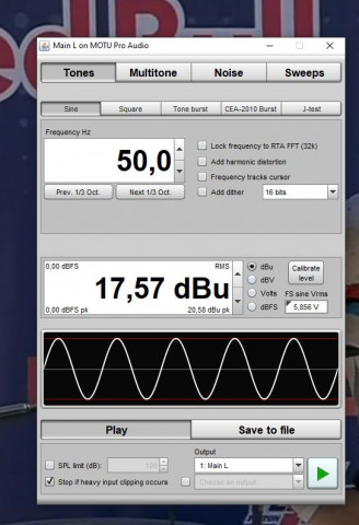

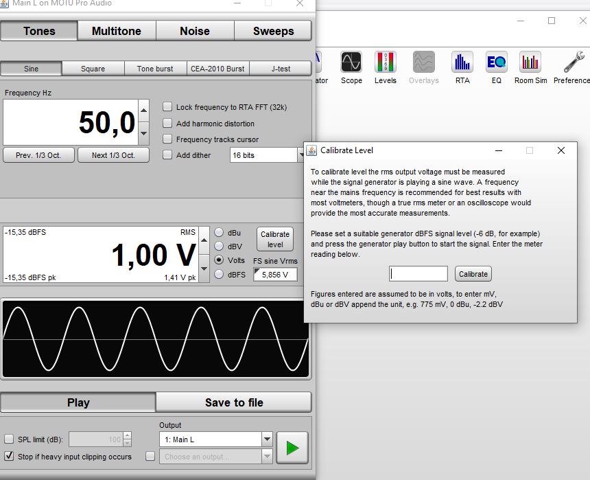

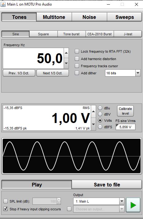

Je sort le générateur, puis le calibre sur une base de 1V avec mon multi UNIT 139C Thierry approuved.

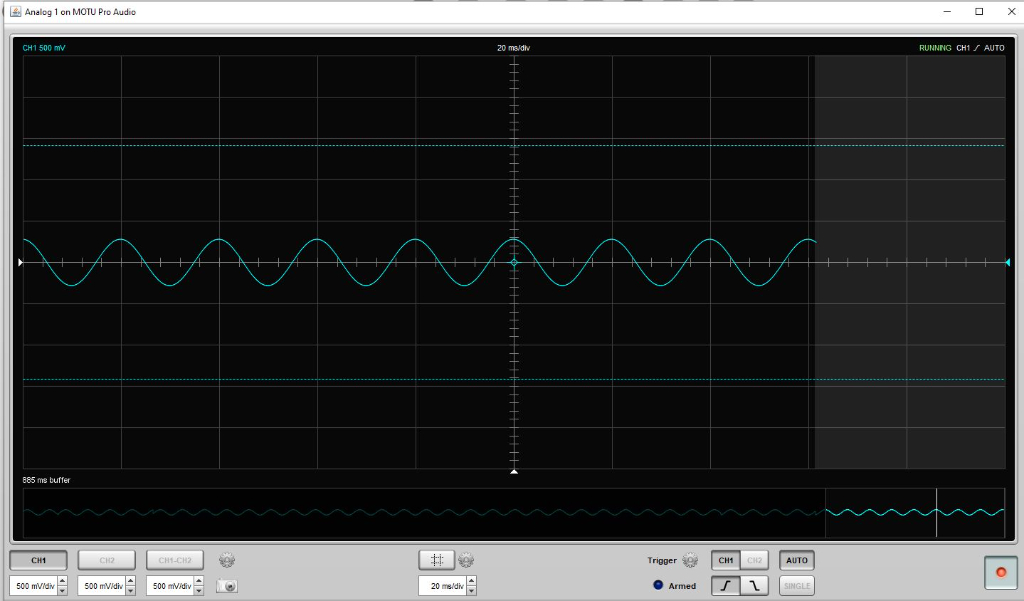

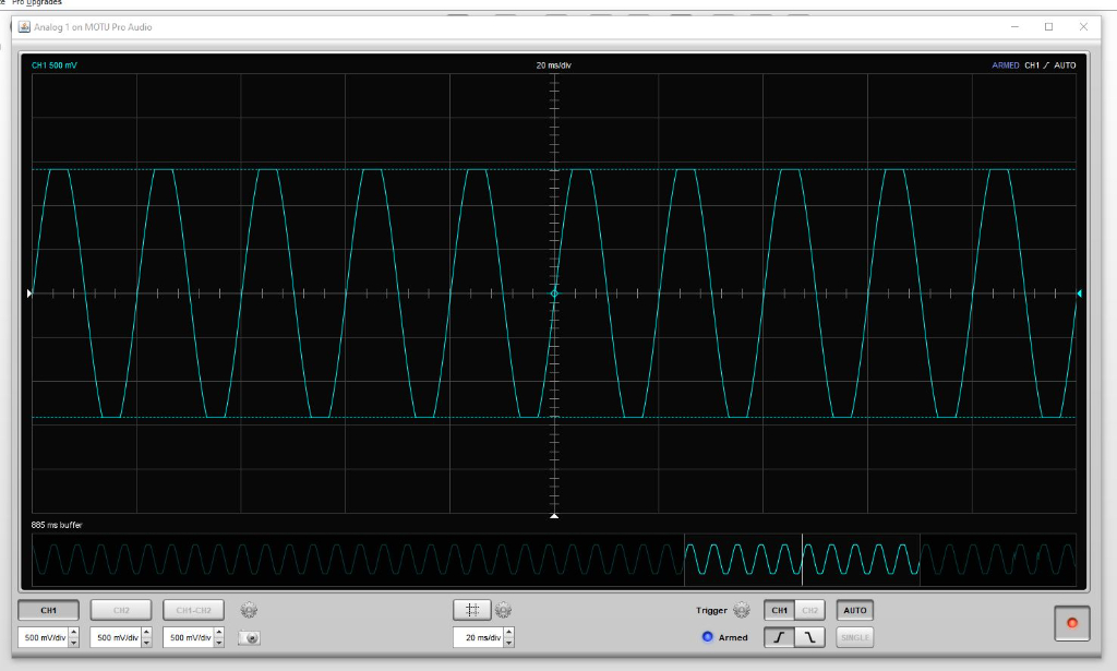

Je reboucle la carte son et ouvre l'oscillo de REW (je sais pas ce que ça vaut):
Signal 50Hz sur un 1V
Puis je monte le son tout doux pour voir ce qu'il se passe à 20 dBU et la, surprise : a 0dBfs, REW plafonne à 17,09 dBu

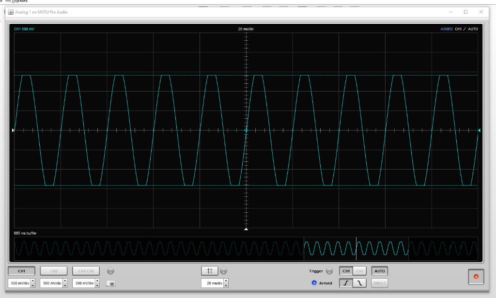

Et le signal est écrêté :
A 0 dBfs sur REW je mesure 7V tout rond au multi sur 50Hz, soit 19,1 dBu
Je peux même pas voir ce qu'il se passe à 20 dBu sur ma carte, REW veut pas :pleur4:
La je capte pas du tout ce qu'il se passe :( :( :( REW plafonne ?
Je testerai bien de jouer un sinus sur ITUNE a 0dBfs, voir ce qui sort de la carte..

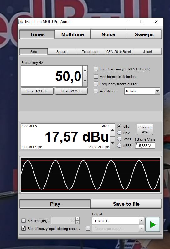

Alors si 0dBfs c'est le niveau peak de la carte son soit 20dBu, REW ne me permet pas d'envoyer un sinus de Veff de + de 17dBu
ça se tiens :)
Enfaite REW semble communiquer avec la carte son et connaitre les valeurs max, je découvre.
Si j'ai bien compris je peux simplement me fiers au niveau numériques.
En gros sur un sinus le niveau moyens maxi c'est 17dBu, et je part la dessus pour configurer mes limiteurs fonction des amplis/HP.

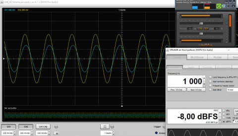

En pratique :
De gauche à droite le signal arrive de REW et rentre dans l'oscillo.

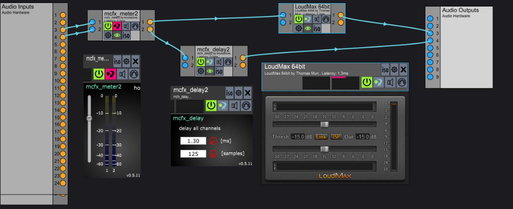

Il y a un plugin Limiter LoudMAX et une cellule de delay pour compenser la latence sur le deuxième canal.
Ce limiteur soit il écrête le signal au scalpel comme un clip, soit il baisse le niveau en conservant l'allure du signal.
Voici ce que ça donne si je lui demande de limiter à -15dB et que j'envoie -8dBfs

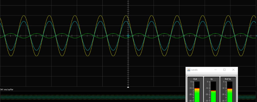

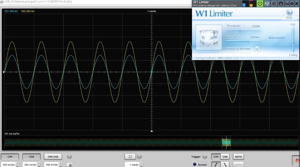

Avec un autre limiteur (de bonne renommée également), et j'ai adapté la cellule de delay
Les deux on l'air de faire le même boulot. Le W1 est mieux en temporel
Mais il sont les deux en en oppo de phase. Si je fais A+B je le vois bien.

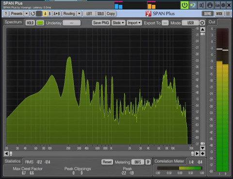

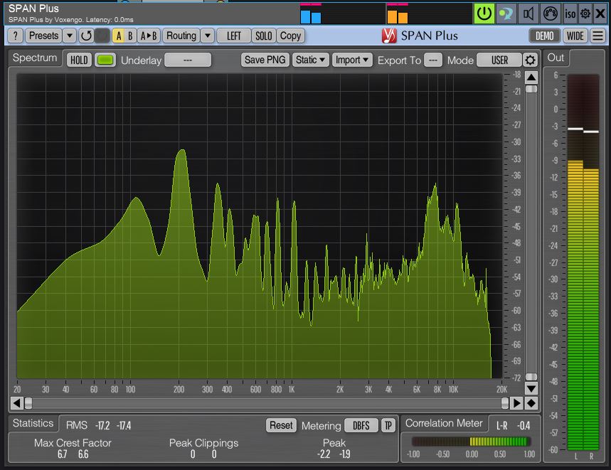

Ce matin j'ai laisser tourner FIP en passant par un analyseur voxengo.
Je sais pas si c'est fiable, mais on peut voir que le CF est d'environ 6.6dB et que le niveau moyen tourne autour de -17dBfs.
