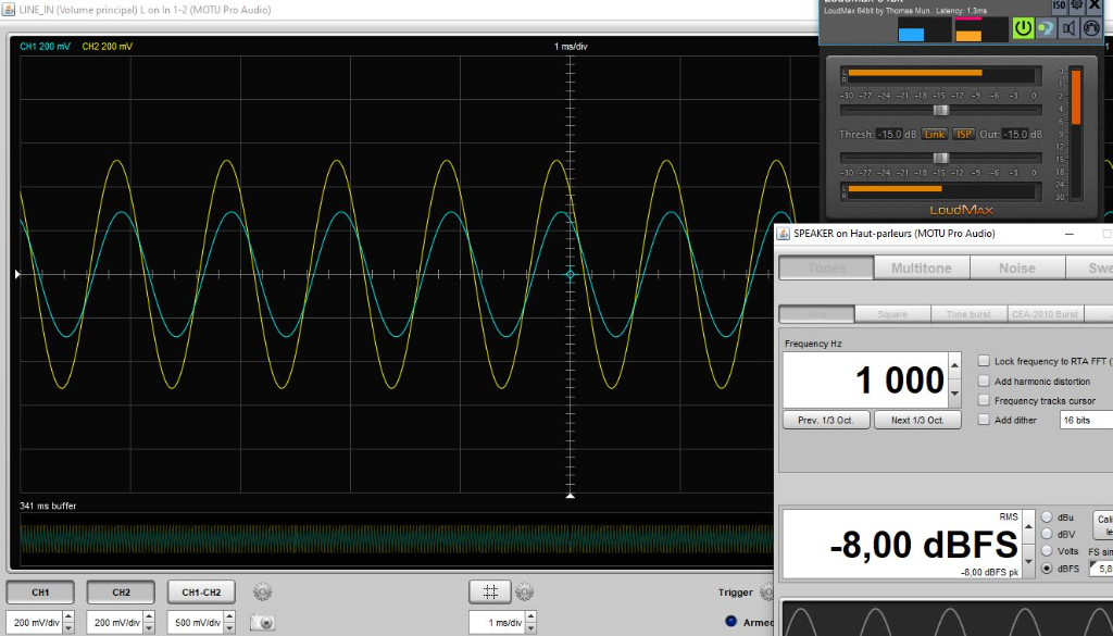

En pratique :
De gauche à droite le signal arrive de REW et rentre dans l'oscillo.
Il y a un plugin Limiter LoudMAX et une cellule de delay pour compenser la latence sur le deuxième canal.
Ce limiteur soit il écrête le signal au scalpel comme un clip, soit il baisse le niveau en conservant l'allure du signal.
Voici ce que ça donne si je lui demande de limiter à -15dB et que j'envoie -8dBfs
Avec un autre limiteur (de bonne renommée également), et j'ai adapté la cellule de delay
Les deux on l'air de faire le même boulot. Le W1 est mieux en temporel
Mais il sont les deux en en oppo de phase. Si je fais A+B je le vois bien.
