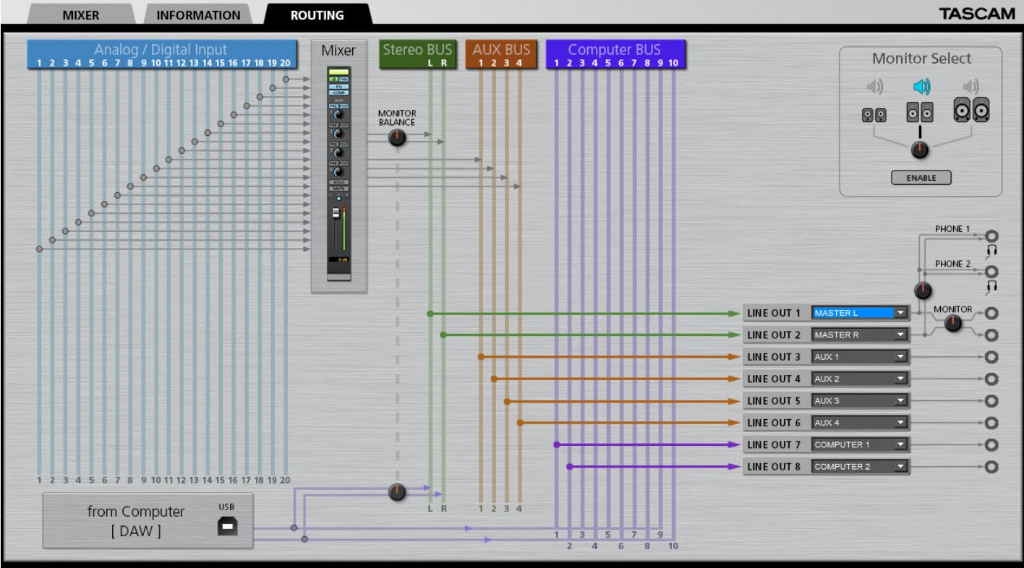

Chez moi tout se passe comme dans la vidéo.
J'ai accès aux entrées sorties, à part que je reboucle la carte son en hard avec un câble.
Pas trouvé si c'est possible de le faire en interne avec cette carte son, franchement vu le prix je couine :grr:
Onglet IN/OUT c'est bon
Onglet Routing c'est bon
Les vues mètre entrées sorties montre bien que le soft reçoit du signal et en envoi
Mais en sortie de carte son, c'est comme si j'avais rien fait.
Içi les paramètres de routing de la carte son.
j'avoue être paumé, c'est ma première "vrai" carte son.

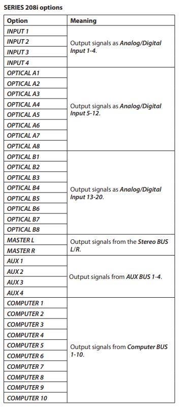

page 21 : https://www.tascam.eu/en/docs/SERIES_102i_208i_RM.pdf

Messagepar GoodNoize » jeu. 2 juil. 2020 10:25
En utilisation "normale", les sorties sont configurées sur computer bus 1, 2, 3, 4 ...
Pour EKIO, vu que je suis bouclé en dur avec câbles :
- OUT1 = IN 1
- OUT 2 = IN 2
Puis j'utilise les sortie 3,4,5,6,7,8 ou la j'ai un peu tout tester pour que le son arrive de EKIO.
Il n'y a qu'avec Computer BUS que le signal arrive mais il n'est pas filtré.
ça me plait pas de devoir reboucler en dur parce que je perds des sorties de libre.
Mais bon, pas trouvé comment boucler en interne :-/
Messagepar alka » jeu. 2 juil. 2020 10:54
trop compliqué pour moi :ghee: faut entre dans les méandres de tascam... j'essaierai avec ma carte son

Messagepar thierryvalk » jeu. 2 juil. 2020 11:20
Oui, compliqué.
Je pense que tu mélange le soft de Tascam et Ekio.
En ASIO, tu laisse tomber le soft de Tascam, il y a juste des paramètres ASIO qui devraient être dispos quelque part et sans doute accessible via Ekio.
C'est dans Ekio que tu réalises le routage et sélectionne In et Out selon les mêmes noms d'In et Out de Tascam qui apparaissent sous REW.

Messagepar GoodNoize » jeu. 2 juil. 2020 12:44
OK je vais essayé avec un pilote asio générique.
Parce quand le soft de tascam est lancé, il est prioritaire sur le reste.
CAD si je change les configs d'entrée/sortie dans le soft de tascam, cela modifie le routage dans REW et EKIO.

Messagepar thierryvalk » jeu. 2 juil. 2020 13:26
Non, il faut le driver ASIO de ta carte.
