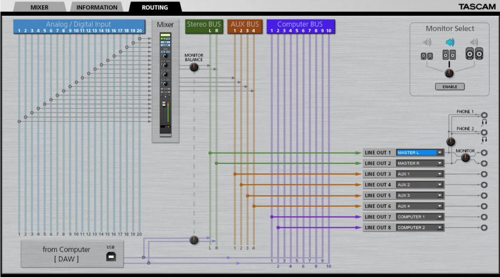

Içi les paramètres de routing de la carte son.
j'avoue être paumé, c'est ma première "vrai" carte son.

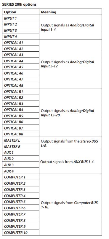

page 21 : https://www.tascam.eu/en/docs/SERIES_102i_208i_RM.pdf

Messagepar GoodNoize » jeu. 2 juil. 2020 10:25
En utilisation "normale", les sorties sont configurées sur computer bus 1, 2, 3, 4 ...
Pour EKIO, vu que je suis bouclé en dur avec câbles :
- OUT1 = IN 1
- OUT 2 = IN 2
Puis j'utilise les sortie 3,4,5,6,7,8 ou la j'ai un peu tout tester pour que le son arrive de EKIO.
Il n'y a qu'avec Computer BUS que le signal arrive mais il n'est pas filtré.
ça me plait pas de devoir reboucler en dur parce que je perds des sorties de libre.
Mais bon, pas trouvé comment boucler en interne :-/

Messagepar thierryvalk » jeu. 2 juil. 2020 11:20
Oui, compliqué.
Je pense que tu mélange le soft de Tascam et Ekio.
En ASIO, tu laisse tomber le soft de Tascam, il y a juste des paramètres ASIO qui devraient être dispos quelque part et sans doute accessible via Ekio.
C'est dans Ekio que tu réalises le routage et sélectionne In et Out selon les mêmes noms d'In et Out de Tascam qui apparaissent sous REW.
