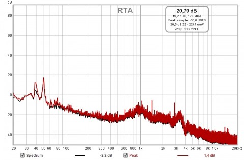

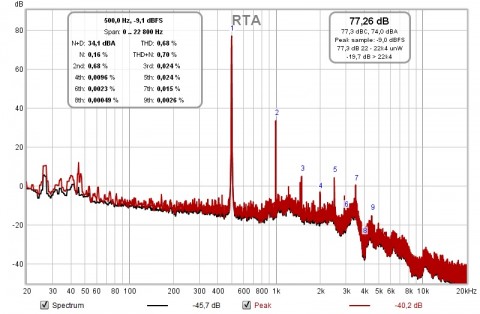

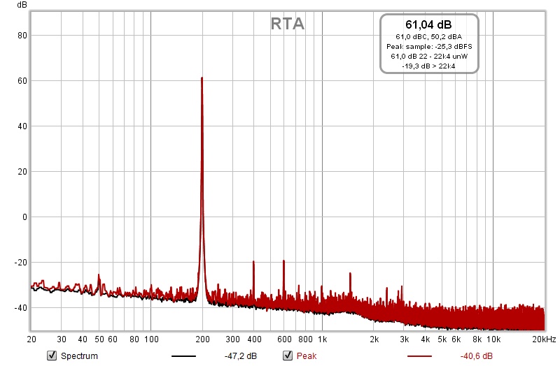

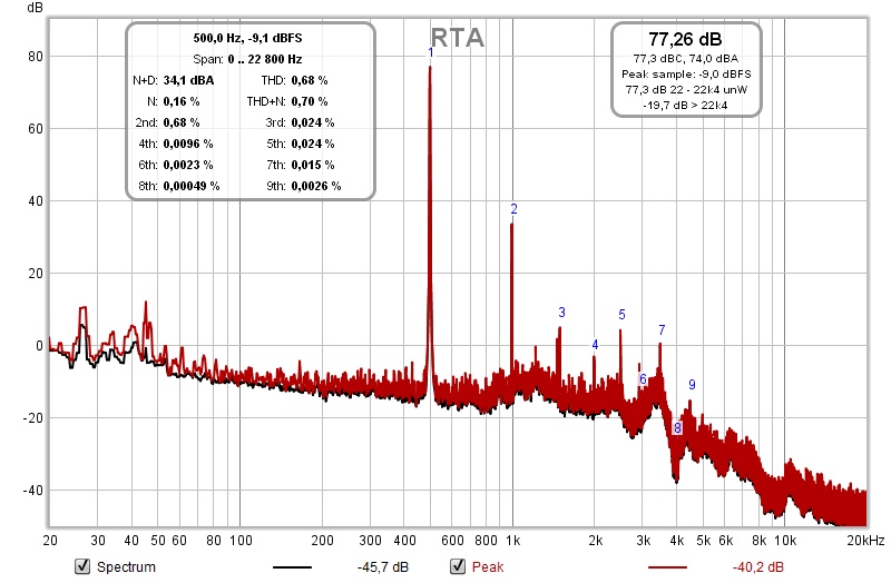

Bon j'ai monté un atténuateur pour mesurer la sortie de l'ampli.
J'ai 50k et 1k en parallèle sur on diviseur de tension.
J'ai fait une mesure sur un sinus à 200Hz (la seule chose que mes oreilles pouvaient supporter) avec environ 3V en sortie d'ampli
puis une autre avec environ 6V
Au pire des harmoniques à -80dB et un bruit de fond entre -90 et -100dB.
Là il y a un truc qui m'échappe, parce que je peux vous dire qu'avec 3V j'entends bien le souffle. Je pige pas ce que signifient ces mesures. Du coup j'ai enregistré le bruit en vidéo sur mon téléphone, DSPiy en standby puis en ON. Je vous envoie ça sur votre boite mail.

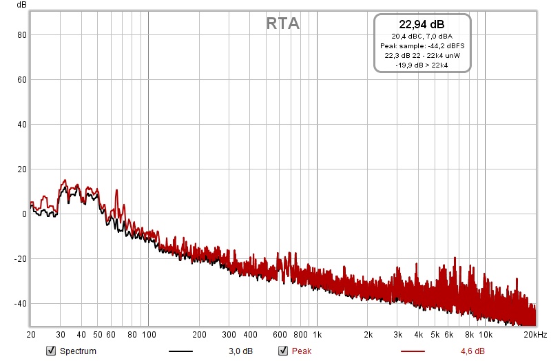

le niveau de bruit affiché ne serait pas le plancher de la carte son ?
Pour vérifier en baissant le niveau du générateur de REW, le bruit descend ou pas ?
Le diviseur 1/50 est prévu pour des fortes tensions de sortie. Si tu sors seulement 3V sur le HP (ce qui fait déjà du bruit sur un HP, on est d'accord) le diviseur est surévalué. Pour ça, un diviseur 1/10 suffirait largement et tu entrerai a un niveau plus sérieux sur la carte son pour qu'elle mesure en dehors de son plancher de bruit.
Je ne sais pas... mais même si c'était le plancher, ça aurait plutôt tendance à exagérer le niveau de fond plutôt qu'à le sous évaluer non ?

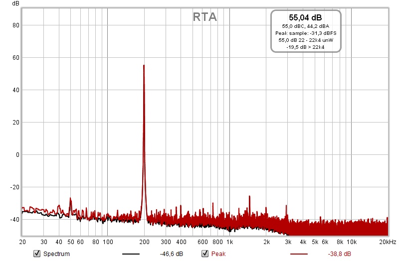

Bon, je vais faire un atténuateur moins radical : il vaut mieux agir sur la valeur de R en série ou sur celle qui est en // ?

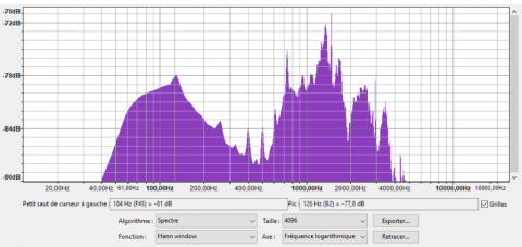

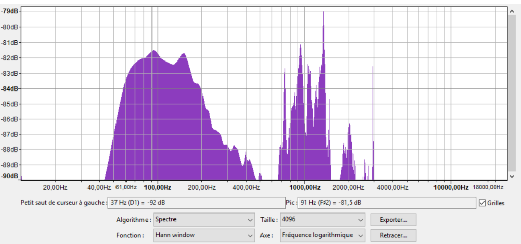

En prenant un extrait dans Audacity, on constate une différence non négligeable entre la piste L et R.
(c'est un peu idiot d'utiliser un smartphone alors que l'on a une carte son de branchée ....)
Voici le spectre des 2 voies, sais pas trop si utile.

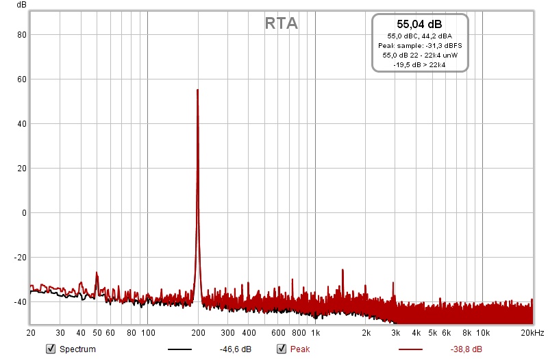

Pour la lecture du RTA : il faut faire des conversions d'échelle.
Dommage que REW ne permette pas de corriger l'échelle sur le RTA, ce serait plus simple.
On ne sait toujours pas a coup sûr la sensibilité d'entrée analogique de ta carte son*. Disons par hypothèse raisonnable que c'est 1V.
1Vrms correspond au 0dB absolu de la carte. 0dBFS.
Là tu as 3V mesuré sur le HP. 3V c'est +9.5dB p/r a 1V.
Le diviseur 1/(50+1) = 1/51 c'est -34dB.
ce qui entre dans la carte son est à 9.5 - 34 = -24.5dB
Ce pic sur le RTA est affiché a 55dB
Il faut donc tout lire sur ce RTA avec une correction de -79.5dB.
pic : 55-79.5 = -24.5dB
Bruit : -25 -79.5 = -104.5 dB = dans le seuil absolu de bruit de cette carte. Seuil qui n'est pas annoncé par le fabricant mais comme le dynamic range de l'adc n'est que 102dB je ne vois pas la carte avoir un niveau de bruit < -100dB.
(*) ESI n'est pas avare en information : ils ne communiquent rien du tout sur cette carte ! et quand un fabricant ne communique pas des choses comme ratio S/B je le considère suspect.

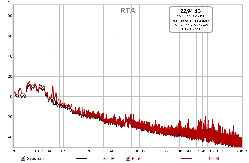

c'est la prise de son, je ne regarderai pas trop différence L et R.thierryvalk a écrit :En prenant un extrait dans Audacity, on constate une différence non négligeable entre la piste L et R.
On voit quand même un gros truc a 100Hz, typique de l'influence d'un secteur redressé.
Le pic vers 1-2k est moins facile a interpréter.

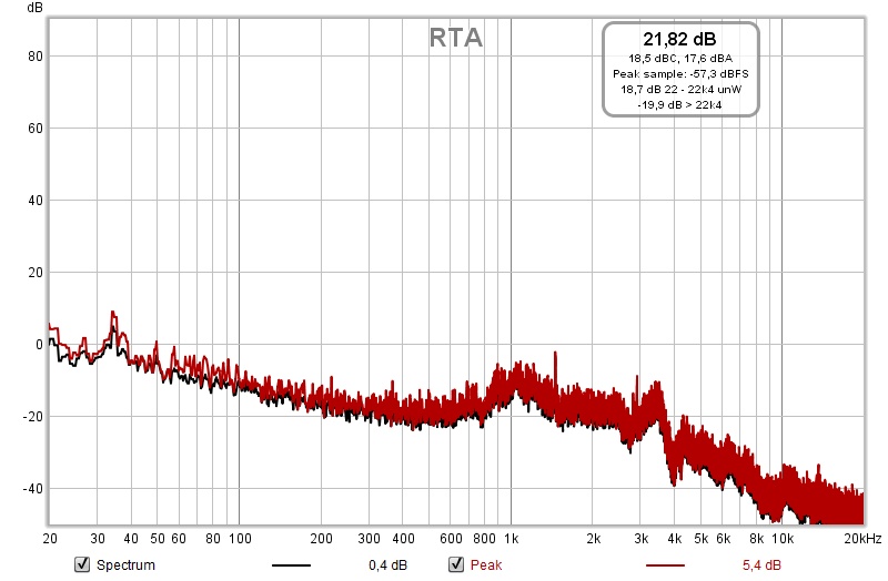

Une analyse de spectre du bruit sur place serait fort utile, cad une mesure au micro en RTA dans la pièce.

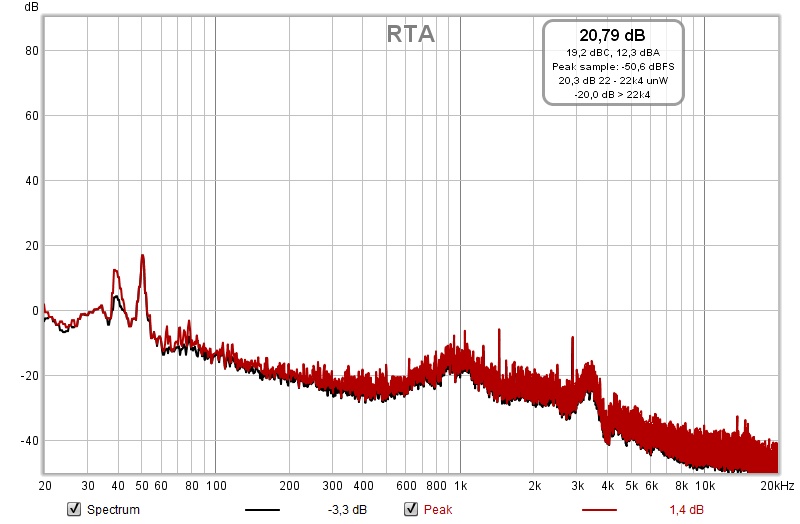

en regardant de plus pres les dernières mesures du RTA avec signal 200Hz on voit bien une petite bosse dans le seuil de bruit vers 1,5k. Plutot un mont du jura qu'un pic des pyrénnées. On le voyait moins bien sur les mesures avec signal 1K.
Ce sera intéressant de voir le spectre du bruit. Et aussi une mesure plus probante avec signal de 400Hz, ie assez loin du 100Hz et du 1,5K.

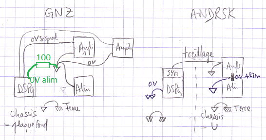

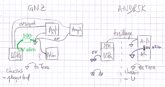

Suite du monologue, comme c'est sieste pour tout le monde
jeu des différences entre goodnoize et androus, puisque ce sont les mêmes amplis mais connectés l'un en asymétrique et l'autre en symétrique.
Seulement les 0V représentés.
Pour la liaison symétrique, le treillage met en relation le 0V du DSPiy avec le 0V de l'ampli.
Pour goodnoize, je ne me rappelle pas si le 0V de l'alim du DSPiy est aussi sur la vis centrale ?

Oui, les doc de Hypex sont limite trompeuses, on en avait parlé sur le sujet de Dagda avec ses amplis + DSP.
De mémoire, le principe retenu par Hypex était aussi de mettre la PIN1 au boitier tout en étant au GND, mais c'est une XLR pour entrée digitale.
La grande différence en Goodnoize et Androuski est au niveau de l'alimentation.
Celle d'Androuski n'est pas faite pour alimenter un ampli classe D, il faut un minium de filtrage HF coté secondaire et un bon filtre coté primaire.

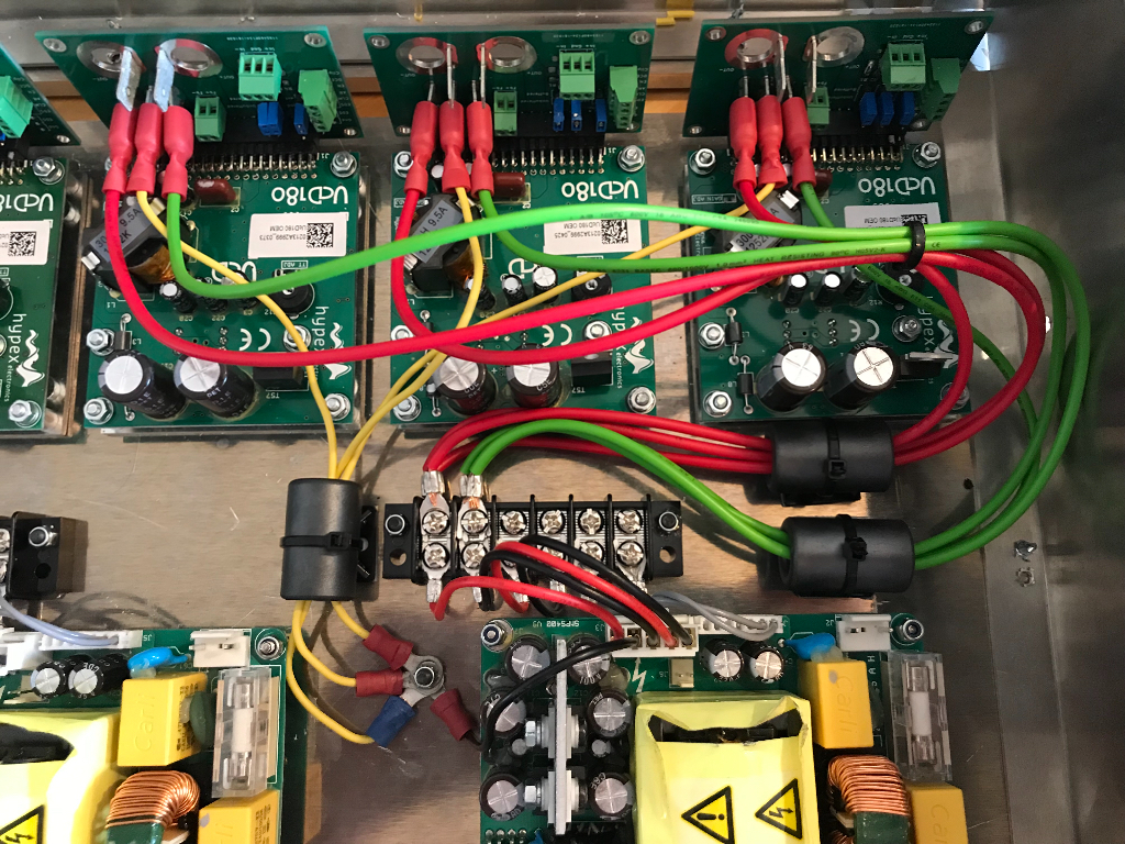

Attention que certains parlent de cette Pin1 tout en travaillant avec des transfos.
Sur mon Ampli, la terre, le 0V des alims et le 0V amplis sont sur la même vis. viewtopic.php?p=8743#p8743
download/file.php?id=1732&mode=view
Le 0V des alimentations sont reliées au 0V de l'alim DSPiy en passant par une petite résistance de 100 ohms via un câble dédié
viewtopic.php?p=8002#p8002
download/file.php?id=1632&mode=view
Par contre le 0V signal est uniquement connecté à l'ampli et le DSPiy.

Sinon, des mesures acoustiques en RTA de l'Ucd attaqué en symétrique.
Ampli + DSPiy hors tension, mic à 10cm du HP.
Ampli + DSPiy en stand by
Ampli + DSPiy ON à 0dB
Ampli + Sinus 500Hz à -30dBFS au géné DSPiy à 0dB (pour mémoire 1Vrms en sortie c'est -3,55dBFS au génépy)
Je ne comprends pas pourquoi le souffle n'apparaît pas à un niveau plus élevé par rapport à la fondamentale alors qu'à l'oreille il est loin d'être masqué.

La R entre les 0V DSPiy et ampli j'ai testé avec 27ohms , ça ne donne rien.
Ce que je pourrais essayer c'est déconnecter la tresse sur le jack sym 3,5mm côté carte sym/DSPiy. Ainsi on serait dans la config recommandée par Rane, avec
- une tresse de blindage connectée côté ampli.
- côté ampli toujours : le 0V et la tresse de blindage seraient au châssis via la vis de fixation de l'embase XLR (qui pour mémoire comporte une espèce de baïonnette qui met pin 1 en contact avec la vis de fixation qui prend appui sur le châssis)
- le châssis étant lui même à la terre en un autre point, sur l'autre extrémité du U, par un câble qui relie le connecteur faston terre de l'embase IEC et la vis de fixation de l'embase en question.
