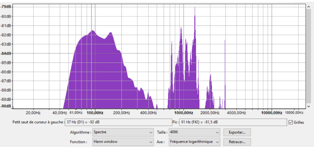

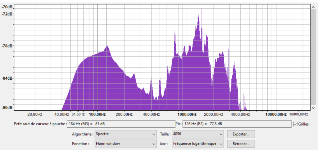

Messagepar thierryvalk » mer. 28 août 2019 11:20
Pas évident la vidéo.
En prenant un extrait dans Audacity, on constate une différence non négligeable entre la piste L et R.
(c'est un peu idiot d'utiliser un smartphone alors que l'on a une carte son de branchée ....)
Voici le spectre des 2 voies, sais pas trop si utile.

thierryvalk a écrit :En prenant un extrait dans Audacity, on constate une différence non négligeable entre la piste L et R.
c'est la prise de son, je ne regarderai pas trop différence L et R.
On voit quand même un gros truc a 100Hz, typique de l'influence d'un secteur redressé.
Le pic vers 1-2k est moins facile a interpréter.
Une analyse de spectre du bruit sur place serait fort utile, cad une mesure au micro en RTA dans la pièce.
