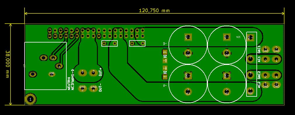

Yop,
merci GoodNoize, je voulais une carte parfaitement intégrée avec un minimum de câblage pour éviter les... enfin, éliminer le risque de.. bon.
C'est ça :
J'ai dupliqué les capas à l'étape routage sinon le schéma est conforme au routage.
Le tout est intégré dans un châssis alu en U large
Le châssis est à la terre sur l'embase IEC, qu'on ne voit pas ici.
Le rad du module Ucd est à la terre car vissé contre le châssis ; il est relié au Gnd du module Ucd via une capa, comme l'avait mis en évidence GoodNoize.
Tous les Gnd du module sont rassemblés sur le 0V de ma carte d'adaptation (j'ai fait la même chose sur celle de GoodNoize/ZeroNoize.
L'embase XLR en entrée met pin 1 donc le 0V à la terre.
La pin 1 est reliée à la tresse qui va au 0V DSPiy.
Voilà.

tu veux dire mets le 0V de cet ampli au chassis, lui même à la terreL'embase XLR en entrée met pin 1 donc le 0V à la terre.
si j'ai bien compris, chaque alim de chaque ampli est indépendante.
et leurs 0V sont reliés entre eux via le chassis a travers la connexion de l'embase XLR.
Je sais pas ce que vaut cette connexion chassis ni la conduction de tous tes U en alu entre eux.
Ca fait des boucles de masse de partout aussi. Les 0V des des différents amplis s'équilibrent a la fois par leur connexion au DSPiy (Sym) et par le chassis. Forcément les résistances de toutes ces liaisons étant faibles mais différentes, ca créé des différences de potentiels entre les 0V.
le probleme apparait mieux quand on dessine plusieurs voies avec plusieurs amplis
je n'ai dessiné que les 0V et volontairement le chassis en pointillets pour marquer sa conductivité aléatoire
une boucle de masse surlignée. Il y en a plein d'autres.

Alain, les amplis sont 100% indépendants, il faut les voir comme 4 blocs mono. Là ils sont rackés côte à côté mais ils sont conçus pour être isolés, et tous les essais réalisés jusqu'ici l'ont été avec 1 bloc, les 3 autres sont au garage
Les embases XLR sont vissées sur le châssis : la vis met en contact le châssis et la pin 1.
Je vais quand même essayer avec un autre bloc demain... au cas où.. mais je ne me fais pas d'illusions.
Nan ZeroNoize t'inquiète pas j'en rajoute un peu pour la galerie, mais je fais tout ça sereinement, heureusement, sinon c'est plus du jeu

Ton schéma donne 2 capas, ton PCB 4 capas et en photo c'est 6 capas.

Bon, oui, il y a 6 capas on dirait.
Bizarre...
Bon, au début j'étais parti sur une paire de 4700µf puis j'ai constaté qu'il existait des petits condos pétris de qualités qui mis en // valaient mieux qu'un gros.
J'ai eu la flemme de repasser par le schéma
Bizarre...

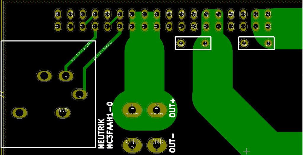

Pour aider : zoom sur le pinout du module Ucd180OEM et l'empreinte de ma carte.
Je ne me suis pas planté en le lisant pour les cartelettes qu'utilise GoodNoize, ce serait ballot de m'être planté derrière
Seule bizarrerie : la pin qui correspond au feedback + est noyée dans la piste speaker OUT + ce qui théoriquement ne devrait pas poser de pb, sauf que la pin du feedback - est dans le vide. Comme je n'ai pas besoin de ce feedback (looooong câbles seulement) j'avais prévu d'enlever la patte correspondante, mais j'ai oublié après. Du coup, dans le doute j'ai mis un coup de pince coupante dessus par la suite. Aucune différence bien sûr.
