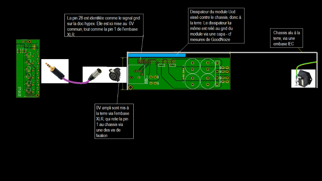

merci GoodNoize, je voulais une carte parfaitement intégrée avec un minimum de câblage pour éviter les... enfin, éliminer le risque de.. bon.
C'est ça :
J'ai dupliqué les capas à l'étape routage sinon le schéma est conforme au routage.
Le tout est intégré dans un châssis alu en U large
Le châssis est à la terre sur l'embase IEC, qu'on ne voit pas ici.
Le rad du module Ucd est à la terre car vissé contre le châssis ; il est relié au Gnd du module Ucd via une capa, comme l'avait mis en évidence GoodNoize.
Tous les Gnd du module sont rassemblés sur le 0V de ma carte d'adaptation (j'ai fait la même chose sur celle de GoodNoize/ZeroNoize.
L'embase XLR en entrée met pin 1 donc le 0V à la terre.
La pin 1 est reliée à la tresse qui va au 0V DSPiy.
Voilà.
C'est ça :
Voilà.
tu veux dire mets le 0V de cet ampli au chassis, lui même à la terreL'embase XLR en entrée met pin 1 donc le 0V à la terre.
si j'ai bien compris, chaque alim de chaque ampli est indépendante.
et leurs 0V sont reliés entre eux via le chassis a travers la connexion de l'embase XLR.
Je sais pas ce que vaut cette connexion chassis ni la conduction de tous tes U en alu entre eux.
Ca fait des boucles de masse de partout aussi. Les 0V des des différents amplis s'équilibrent a la fois par leur connexion au DSPiy (Sym) et par le chassis. Forcément les résistances de toutes ces liaisons étant faibles mais différentes, ca créé des différences de potentiels entre les 0V.
le probleme apparait mieux quand on dessine plusieurs voies avec plusieurs amplis
je n'ai dessiné que les 0V et volontairement le chassis en pointillets pour marquer sa conductivité aléatoire
une boucle de masse surlignée. Il y en a plein d'autres.

Alain, les amplis sont 100% indépendants, il faut les voir comme 4 blocs mono. Là ils sont rackés côte à côté mais ils sont conçus pour être isolés, et tous les essais réalisés jusqu'ici l'ont été avec 1 bloc, les 3 autres sont au garage
Les embases XLR sont vissées sur le châssis : la vis met en contact le châssis et la pin 1.
Je vais quand même essayer avec un autre bloc demain... au cas où.. mais je ne me fais pas d'illusions.
Nan ZeroNoize t'inquiète pas j'en rajoute un peu pour la galerie, mais je fais tout ça sereinement, heureusement, sinon c'est plus du jeu
Alain, oui et non.
Il faut voir les blindages de câble comme la suite du blindage des boitiers.
Le 0V est au boitier en un seul point pour avoir une référence électrique.
Oui, il y aura un certain courant qui va circuler dans ces blindages, normalement sans impact sur la liaison symétrique.
Après, il faut mesurer puis optimaliser. Mais pour le moment il faut tenter de faire fonctionner un seul et unique module.
Ce qui semble poser problèmes.

je comprend au fur et a mesur des réponses
Les 4 U seront isolés les uns des autres mais ils seront quand même tous reliés à la terre. Et donc les 0V aussi via les 4 pin1. On reverra ça quand ce sera le moment.
Ok, pour l'instant c'est simple avec un seul ampli.
Le 0V de l'ampli est sur la pin 1 de la XLR, qui est au treillage du cable symétrique et va au 0V DSPiy-SYM par ce chemin. Ca c'est bien net et pas de boucle.
Dans tous ces tests, le DSPiy n'est pas à la terre et le U de l'ampli non plus je présume.
Et malgré ça il y a du bruit qui ne se révèle que lorsque l'ampli est branché à une source.
Faut bien trouver un coupable : si les câbles sont bons, je soupçonne un truc pas net autour de la XLR.
Juste pour me faire plaisir, tu pourrais essayer en isolant la XLR du U ?
Je suppose que t'as bien vérifié qu'il n'y a pas de continuité entre le U chassis et le 0V de l'ampli en dehors de cette pin1 XLR ? (la liaison entre le radiateur et le chassis ne compte pas, c'est pour la HF et ne fera pas biper le multimètre)
Les U sont à la terre dans tous les cas de figure : question de sécurité, même voire surtout en phase de test avec un branque comme moi
Pour info : j'ai essayé en débranchant la terre, aucun changement.
Les XLR : il y a une broche amovible qui est reliée à la pin1 et qui fait contact avec la vis : j'ai essayé avec (0v ampli à la terre) et sans (juste le rack alu à la terre donc), aucun changement. Ce qu'il faut que je vérifie en revanche c'est que cette broche est bien en place et joue son rôle : je vais tester la continuité entre le 0V et le rack alu.
Physiquement je ne vois pas comment ce serait possible mais je vais quand même vérifier : genre le bord du PCB avec une extrémité de plan de masse contre le rack alu ...
bon, encore des suspects qui n'en sont pas.
pendant que ton XLR est isolée du U, vérifie quand même l'absence de continuité entre U et 0V de l'ampli. Je sais bien que ça ne doit pas arriver, mais on cherche quelquechose qui n'est pas censé arriver.
SI tout va bien coté signal, faudra chercher coté alim de l'ampli.

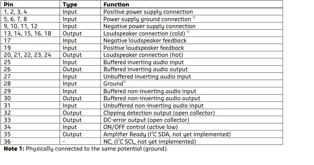

Pour aider : zoom sur le pinout du module Ucd180OEM et l'empreinte de ma carte.
Je ne me suis pas planté en le lisant pour les cartelettes qu'utilise GoodNoize, ce serait ballot de m'être planté derrière
Seule bizarrerie : la pin qui correspond au feedback + est noyée dans la piste speaker OUT + ce qui théoriquement ne devrait pas poser de pb, sauf que la pin du feedback - est dans le vide. Comme je n'ai pas besoin de ce feedback (looooong câbles seulement) j'avais prévu d'enlever la patte correspondante, mais j'ai oublié après. Du coup, dans le doute j'ai mis un coup de pince coupante dessus par la suite. Aucune différence bien sûr.
