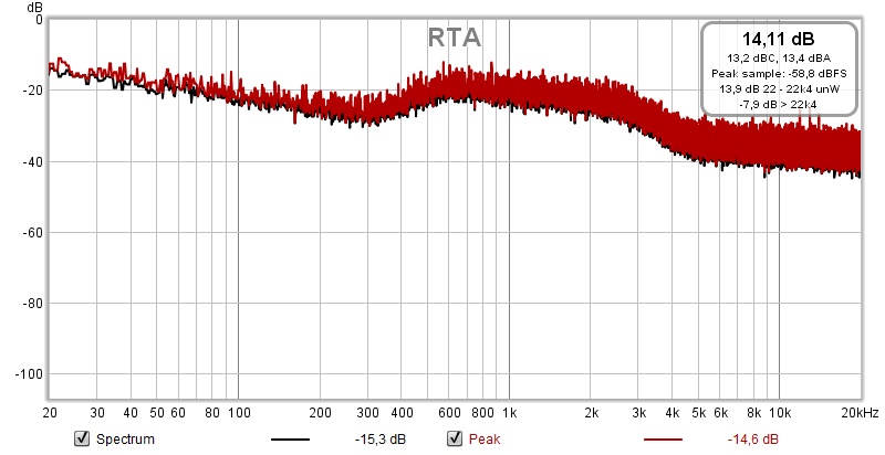

J'ai fait trois mesures vite fait : j'attaque l'entrée mic de ma carte son avec une sortie symétrisée du DSPiy. J'ai pas de 0 dB mais on a une idée de se qui se passe relativement.
DSPiy alim murale débranchée
DSPiy en standby
DSPiy ON
Il y a clairement qq chose qui cloche.
Je vais réessayer en débranchant écran, BPs et encodeur.
Messagepar androuski » dim. 25 août 2019 12:28
La mesure donne la même chose avec le DSPiy sorti de son boitier et "périphériques de commande" débranchés.

Messagepar androuski » dim. 25 août 2019 13:31
J'ai monté les câbles moi même.
Tip= + = pin 2
Ring = - = pin 3
Sleeve = blindage = pin1
Vérifié 15 000 fois, et la mesure des liaison a montré une continuité correspondant à ce qui est attendu ci-dessus.
Voici ce que je relève sur les 6 sorties symétriques :

Les différences sont liées au filtres, j'ai mis le passe haut sur 10Hz sur la sortie 1 , pour m'en assurer, voici ce que je relève
Messagepar androuski » dim. 25 août 2019 13:55

Messagepar thierryvalk » dim. 25 août 2019 14:31
Le problème, du moins pour approximativement 20dB viendrait de l'entrée analog.
Il faudrait envoyer du 1kHz et ajuster le gain de sortie jusqu'a voir des harmoniques bien présentes.
Faudrait aussi voir ce que cela donne en sélectionnant une entrée digitale, même sans signal.
Aussi, effacer les preset et en mettre un sans trop de modifications.
