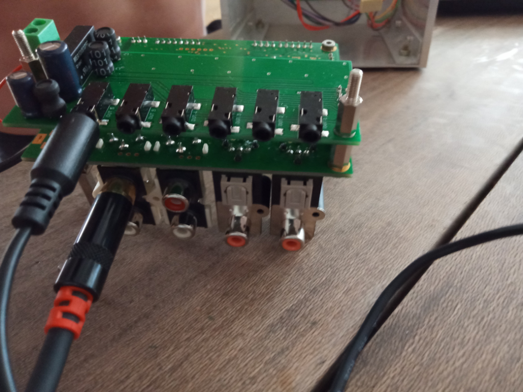

Messagepar thierryvalk » dim. 25 août 2019 08:33
Une photo du DSPiy avec la carte sym serait bien.

Je te fais une photo cet ap :)

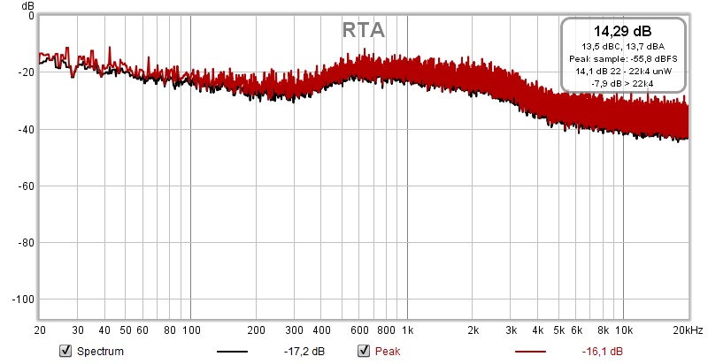

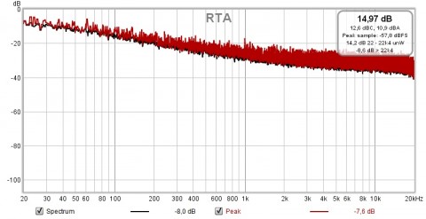

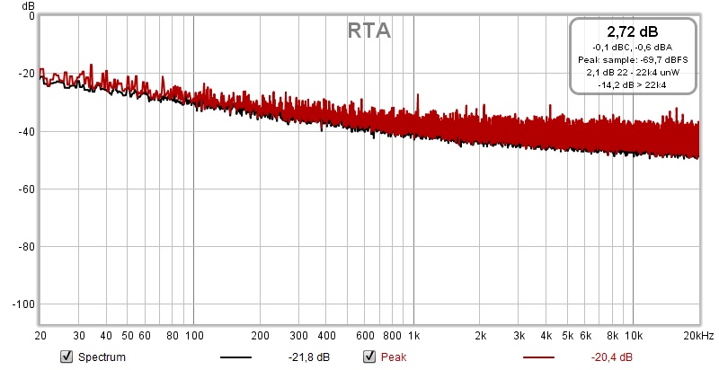

Messagepar androuski » dim. 25 août 2019 11:01
Hi :)
J'ai fait trois mesures vite fait : j'attaque l'entrée mic de ma carte son avec une sortie symétrisée du DSPiy. J'ai pas de 0 dB mais on a une idée de se qui se passe relativement.
DSPiy alim murale débranchée
DSPiy en standby
DSPiy ON
Il y a clairement qq chose qui cloche.
Je vais réessayer en débranchant écran, BPs et encodeur.
Messages : 986
