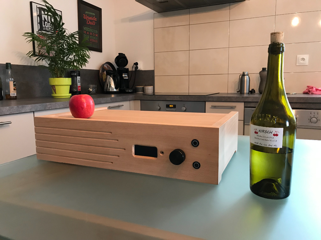

Messages : 908
Messagepar GoodNoize » lun. 19 août 2019 17:03
Messages : 908
Messagepar GoodNoize » lun. 19 août 2019 17:52
Yessss je suis vraiment content. Pour l'aspect c'est absolument ce que j'avais en tête donc ravis (et 100% Waf approved, ça compte)
Plus haut une photo avec des objets familier.
