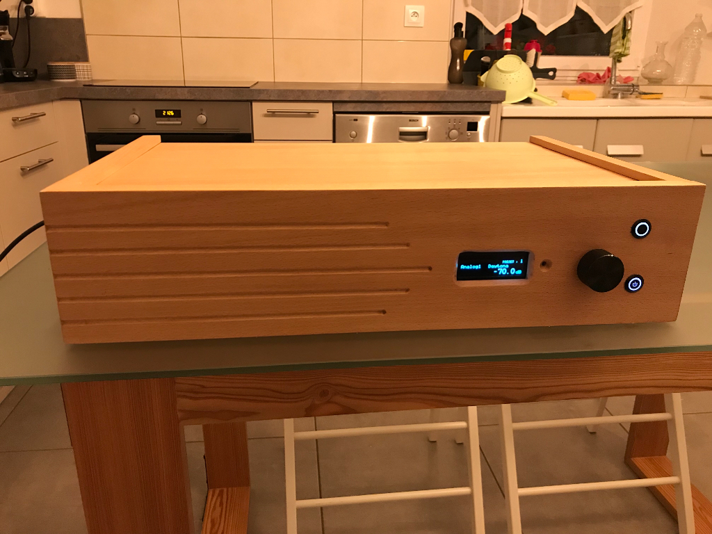

Bon et bien je crois qu’on arrive au bout...
Tout fonctionne :)
J’aimerai intégrer une télécommande d’Apple TV, j’ai lu que c’est possible sur le fofo.
C’est vraiment une belle zapette en ALU :)
Ça fais bizarre 8/
Encore :amen: :amen: :amen: :amen:

Messagepar alka » lun. 19 août 2019 09:08
super un projet qui se termine :)
c'est un meuble a part entière cet ampli. Il manque un objet au premier plan de la photo pour donner une idée de sa taille. Un stylo ou un verre de vin, si tu veux faire l'androus ::d . Quand on connait la taille de l'écran, ça donne une idée.

Messagepar GoodNoize » lun. 19 août 2019 17:03
Messages : 877
Messagepar GoodNoize » lun. 19 août 2019 17:52
Yessss je suis vraiment content. Pour l'aspect c'est absolument ce que j'avais en tête donc ravis (et 100% Waf approved, ça compte)
Plus haut une photo avec des objets familier.
