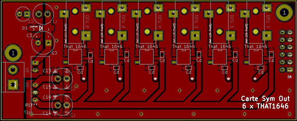

Messagepar androuski » mar. 20 août 2019 22:23
Thierry, tu vas peut-être pouvoir m'aider.
J'ai monté un Ucd180OEM - les même que ceux de GoodNoize - alimenté par un transfo toroïdal, c'est un montage mono, le module d'ampli hypex a son propre transfo, et tout est relié autour de cette carte d'adaptation pour le module OEM. L'embase XLR est soudée sur le PCB. Il n'y a quasiment pas de câblage en dehors de la sortie HP et des secondaires du transfo.
Bref, tout est monté et il s'avère que relié au DSPiy + carte de symétrisation - celle que j'ai routée - il y a un vilain souffle, qui disparaît quand je débranche l'alim du DSPiy, mais qui demeure si je mets celui ci simplement en standby.
La carte de symétrisation du DSPiy et le DSPiy lui même sont alimentés par le même petit bloc mural 5v.
Tu aurais une piste d'investigation ? Mon routage - carte de symétrisation - peut-il être en cause ?
Messages : 3781
Messagepar thierryvalk » mer. 21 août 2019 07:19
Aurrais-tu les schémas correspondants ?
As-tu testé avec une autre alim 5V ?
