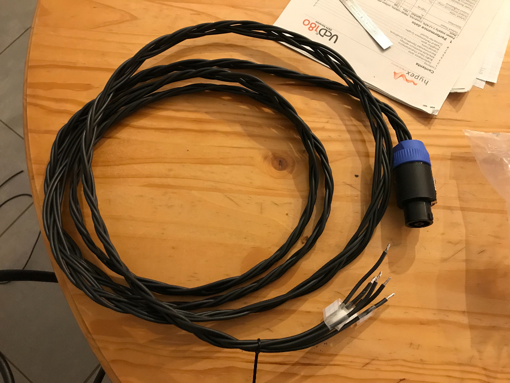

Je me suis aussi fait un câble speakon High end sublimeur de son ::d
6x2.5 cuivre, Tressés par paire
J’ai dénudé et étamé les fils avec ton étain en bobine Thierry, avnat de les visser dans le speakon.
On a beau lutter contre le marketing, je me suis posé la question est-ce que l’etain est aussi bon conducteur que le cuivre ?
Sans forcément parler de la bande audible 20Hz 20kHz

Super ton cable. Grâce a sa couleur, il apportera un coté ténébreux au son tout a fait caractéristique. Mais quand même, tressé comme ça, t'as pas peur qu'il ajoute des rotations de phase ?
Et puis, t'as raison, l'étain ça craint. Et le plomb c'est pire. T'aurais du étamer avec de l'argent pur, ou carrément un câble en argent. ::d ::d

Il n'y a pas que de l'étain dans la soudure, il y a aussi du plomb (remplacé par du cuivre dans la soudure RoHs) et aussi, mais pas dans toutes, de l'argent.
Argent non pas pour ses propriétés électriques, mais plus mécanique en facilitant le travail de soudure.
Et c'est très bien d'étamer les fils, aucune incidence sur la résistance électrique.
Ouff me voila rassuré :)
Plus sérieusement c'est vrai qu'une fois étamé, le bornier à vis n'écrase pas le fils et ça respire plus la solidité.
Et Neutrik sait vraiment fabriquer des connecteurs. Détrompeur en pagaille, système d'assemblage fiable et réfléchi, serrage des fils efficace.
Comme on dis chez moi : " pas un pet de jeu "
