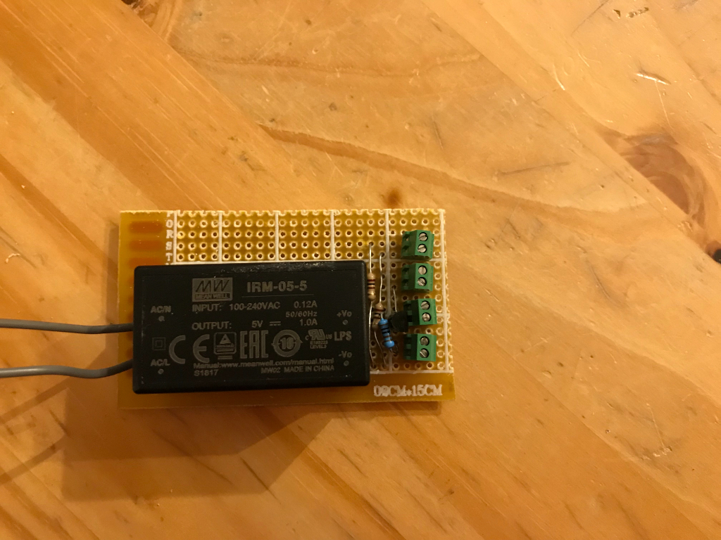

Messagepar GoodNoize » jeu. 14 févr. 2019 15:38
Les barres de liaison obliques en fil dénudé c'est surprenant aussi
Faut pas chercher à comprendre :mrgreen:
les soudures sont bien
Justement il y à des endroits ou c'est bien assez proche.. Au multi il n'y à pas de court circuit mais à l'oeil c'est à ce demander comment.
L'avantage c'est que sur une plaque à trou, déssouder est vraiment simple.
Je vais quand même faire une version 2.0 de cette carte à trou en attendant ma tôle de fond :) :cote:

Voila, ça m plait mieux comme ça :)
Reste le repérage des sorties, j'ai juste pas laissé assez de place sur la plaque.

c'est bo :)
Tu peux écrire sur les borniers ou coller une languette de papier devant. Si t'es maniaque, tu tapes le texte sur pc et t'imprime la languette...
je regarde en détail le schéma et tu m'as fait peur ! C'est un peu pervers sur J2 : POWER est écrit en face du 0V :mrgreen: Je préfère écrire 5V et 0V pour les labels c'est plus clair.
Pour tester cette cartelette :
- brancher au secteur, vérifier qu'il y à 5V là où il faut, et rien en J4 et 5V en J4
- débrancher. Ponter J3, cad un fil entre OUT1 et IN2. Rebrancher au secteur. Cette fois il doit y avoir autour de 4.8 V en J40V en J4

C'est en effet bien plus beau.
Petit conseil, met de la toile isolante sur les soudures véhiculant le 230V avant de faire des tests.
Lorsque tout est OK et que tu montes la carte en définitif dans le boitier il suffira de l'enlever.

Messagepar GoodNoize » lun. 18 févr. 2019 21:31
Monsieur le bureau de contrôle, je me risque a dire qu’il y a un truc qui ne va pas :)
Ce que j’ai compris:
Lorsque DSPiy est OFF => J3 est ouvert. On a donc du jus en J4 qui maintient les SMPS éteintes.
Lorsque DSPiy est ON => J3 est fermé. J4 censé être proche de 0V pour allumer les SMPS
Voici ce que j’ai:
J3 NON ponté:
- 5V: OK
- Gnd/J3 => 0V
- Gnd/J4 => 6V
- Gnd/J5 => 0V
J3 ponté:
- 5V: OK
- Gnd/J3 => 0V
- Gnd/J4 => de 1,75V a 1,90 V sur les têtes de vis
- Gnd/J5 => 0V
J’ai pas 4,8V du tout.
Et les 1,93V sont trop élevés pour avoir SMPS = OFF.
Sur la doc c’est 0,8vdc maxi.
Les valeurs des résistances sont fidèles au schéma, à savoir 2x100 ohms et 1K...
Transistor sûrement à l’envers.
A creuser donc, mais demain. J’en ai assez aujourd’hui :hello:

Gnd/J4 => 6V
C'est pas normal d'avoir 6V avec une alim de 5V.
Peut-être pas connecté au bon endroit sur la SMPS ?

La carte n’est pas connectée au smps hypex.
J’ai plus de tension en J4 qu’en sortie d’alim c’est sûr.
J’ai toujours ce problème de variation suivant comme je met les pointes sur les têtes de vis mais cela varie de 5,70V à 6V. Si j’appuie fort j’ai 6V.
Et jnai bien 5V et des poussières en sortie d’alim.
Il y a une tempo ou quelque chose à l’allumage de l’alim 5V ? Peut être que je devrait attendre un peu.
Bon la c’est un peu galère pour prendre les mains et le multi en photo, appuyant fort sur le bourbier pour avoir proche de 6V..
En regardant les photos je me dis que je devrais me mettre en milli pour plus de précision.

Messagepar alka » lun. 18 févr. 2019 23:39
je remet l'explication... sachant que R2 a disparue dans la simplification. S c'est J4. T c'est J3 OUT1.
alka a écrit :Image
les deux SMPS en // c'est comme s'il y avait une r=470/2=235
R1 = 1K et R2 = 4K7 ou plus
Trigger= OFF, T = 5V , transistor saturé, S = 5-0,2 = 4,8V => SMPS en standby. Le courant consommé est de l'ordre de (4,8 - 0,7)/235 = 18mA
Trigger = ON, T = 0,2V, transistor bloqué, S = 0 => SMPS enabled. le courant qui traverse l'optocoupleur du trigger du DSPiy est de (5-0,2)/1K = 5mA
Et je je me suis gouru dans le message de la procédure de test : le bon c'est
Trigger pas branché = trigger OFF
Trigger ponté = Trigger ON
Donc c'est normal que, non ponté, tu aies quasi la tension de l'alim ( 5V) en J4 .
En ponté, J4 doit être proche de 0V . Actuellement il ne descend pas a 0V car il n'y a pas de charge branchée. Il faudrait mettre une résistance (1K par exemple ou même plus) entre J4 et le 0V pour que le circuit marche mieux.
Messagepar alka » mar. 19 févr. 2019 00:00
l'alim ne délivre quasiment pas de courant avec ce maigre circuit. C'est possible qu'elle ne régule pas bien.
Tu peux mettre une résistance autour de 1K entre les pins de J2, ce sera plus fiable pour les mesures.
