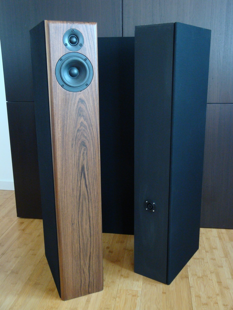

J'ai fait ça sur mes enceintes et c'est plus sympa quand même! ;)
Et aussi la dessus, en speakon 4!
Pour le mute des sorties DSPiy, c'est en direct live quand il est connecté au PC avec les 6 cases en bas à droite dans DSPIY studio!
