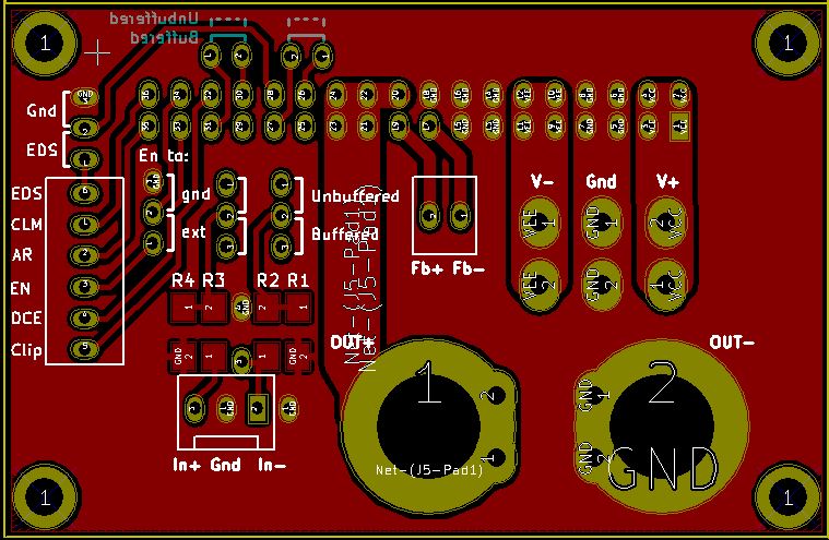

la carte d'adaptation a été finalement revue/simplifiée, il n'y a plus de coupure dessus, juste des pistes qui mettent entrées et sorties à disposition sur des connecteurs pratiques.

ah ok pour la carte d'androus : ce n'est plus que de la connectique. La partie alimentation et coupure que j'avais en mémoire a disparue.

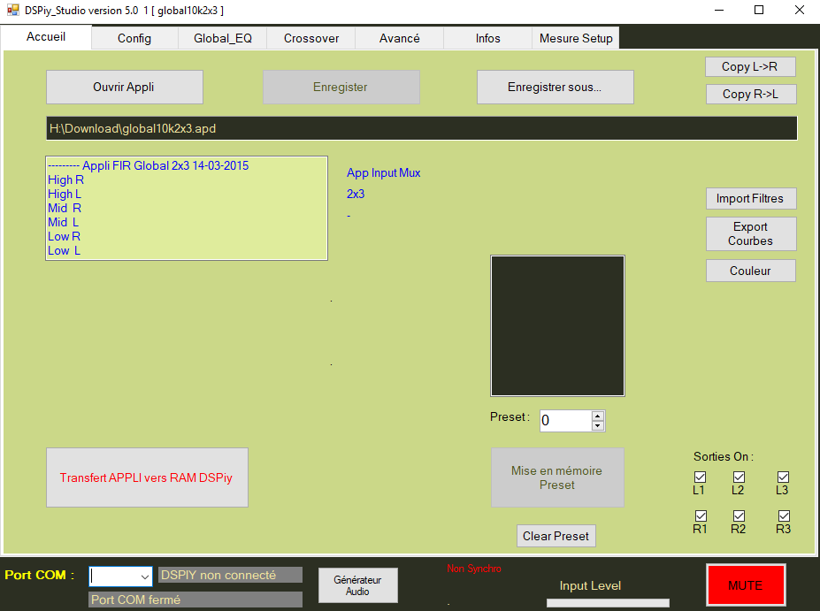

Cependant est-ce que le DSPiy a une fonction pour « muter » une ou deux voies facilement ?
Ça serait bien pour la phase de mise au point des enceintes, quand j’enverais les sweep

Messagepar alka » sam. 15 déc. 2018 19:08
GoodNoize a écrit :est-ce que le DSPiy a une fonction pour « muter » une ou deux voies facilement ?
oui

Pour le mute des sorties DSPiy, c'est en direct live quand il est connecté au PC avec les 6 cases en bas à droite dans DSPIY studio!
