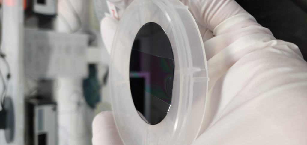

Dans le cadre de mon master, j'ai eu le droit à une semaine de formation dans une "fonderie" pour faire de la micro-électronique. C'est dans un atelier dédié à la formation, donc bien évidement c'est pas les dernières technologies car beaucoup trop cher et surtout irréalisable par des humains ! La finesse de gravure des transistors que l'on peut fabriquer dans cet atelier c'est environ 1micron, on est loin des 11nm d'Intel mais au final les procédés sont les mêmes, et c'est vraiment sympa de voir enfin ça en vrai ! Nous on a pas fait des transistors, on a fait des "MEMS", des microsystèmes electromecaniques. Les MEMS, c'est typiquement les accéléromètres, les micro-miroirs pour les vidéoprojecteurs, les trucs comme ça ! L'idée c'est en gros d'utiliser les technologies de la micro-electronique que l'on maitrise relativement bien, et de l'appliquer à plein de trucs, comme la méca, la bio, la thermique etc. C'est vraiment sympa comme domaine !
Quelques photos pas vraiment dans l'ordre :
Ici c'est un wafer temoin, au milieu il y a un dépot d'oxyde, dont on va mesurer l'épaisseur. On s'en sert après pour déterminer le temps de gravure du vrai wafer.

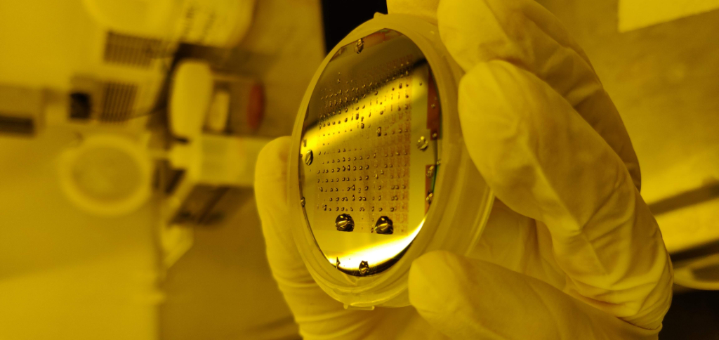

Messagepar louisr » dim. 25 nov. 2018 16:53
Suite des photos :
Une vue au microscope optique du wafer après le premier masque, qui sert au maintient des structures mécaniques.
On voit que l'eau "glisse" sur le wafer. L'hydrophobie permet de juger de l'avancement de la gravure de l'oxyde sur le Silicium
