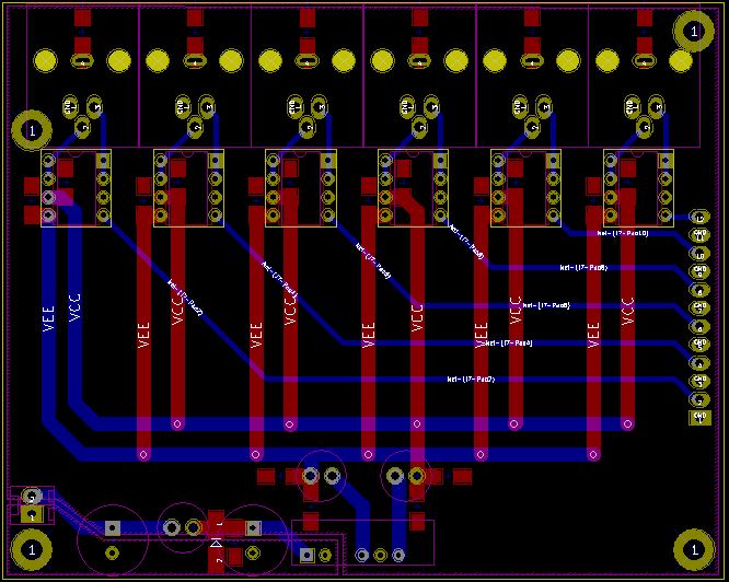

Rien a redire à ton PCB bien que je ne le trouve pas très beau, mais c'est purement esthétique et personnel.
Alors tu rêves debout ; en bière OK vous défoncez tout mais là...
Bon, sinon va au bout de ton idée, la critique ça me stimule ; c'est quoi tes critères esthétiques ?
Suis bien assis, pas fan de foot mais bon...
Mes cristaires, c'est un espace rempli de manière homogène. Mais bon ici, une contrainte c'est les dimensions du PCB qui collent à celles du DSPiy.
Bon, allez, pour dire, le plan de masse en bleu ne passe pas entre les deux lignes analog du haut.
Bien vu diable rouge,
c'est corrigé.
Sinon effectivement la contrainte d'implantation commande un peu tout... tant que c'est bon électriquement.
c'est corrigé.
Oui, électriquement c'est bon, mais.
Peut être, comme Alain l'avait signalé, voir pour s'écarter un peu des entretoises.
C'est purement cosmétique, mais l'on sait jamais que cela coinserait pour une raison qui nous échappe.

sur ton pcb, j'écarterai un peu le convertisseur vers la droite. Il est collé à la self. On sait jamais à 1mm près. Ce serait ballot de devoir de mettre un composant de travers alors qu'il y a tant de place a droite.
bleus faces aux rouges sur pcb terrain vert....
Bon allez c'est bien parce que c'est vous hein !
J'ai eloigné les THAT des xlr et des pins de fixation et décalé la self vers la gauche. Peut pas éloigner les xlr des pads de fixation puisque pads captifs de l'alignement au droit des pads du DSPiy et xlr captifs du bord du PCB.
Je vais laisser reposer tout ça et tout rechecker du schéma au placement des connecteurs/pad et zou ça part en prod
