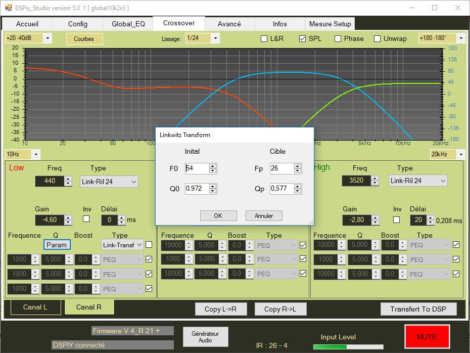

Bon j'ai un peu relu quelques pages chez D. Petoin et son super site, j'ai simulé mes caisses avec mes woofers et j'ai entré ces paramètres:
Ah ben ça creuse bien et proprement finalement, pas comme la dernière fois... J'ai peut-être été gourmand, si ça bug je remonte la Fp (pourquoi ce "p" d'ailleurs ?)
Quelques petites écoutes quand même pour valider :super:
Re: DSPiy et DA990 et REW
Messagepar thierryvalk » dim. 29 oct. 2017 14:55
Une méthode simple.
Faire une mesure avec DStudio ou l'importer.
Dans l'onglet Global_EQ utiliser un EQ en passe haut et tenter de faire coller la courbe "Total Filtres" à la mesure.
Il faut que tous les autres EQ soient en Bypass, on peut jouer sur le gain pour remonter ou descendre la courbe.
PS : j'ais pris une mesure qui trainait, sais même pas d'où elle provient.
Lorsque c'est OK, on met cet EQ en bypass, on remet éventuellement le gain à zéro et l'on passe dans l'onglet Crossover.
Suffit de rentrer les valeurs trouvées par l'EQ et en activant la courbe Simu pour voir le résultat.
Attention, c'est que de la simu, il faut voir si le HP peut suivre avec le gain qui sera appliqué.
Messagepar manudrz » dim. 29 oct. 2017 19:29
Oki, mais du coup ça correspond quand même aux valeurs de D. Petoin, on peut pas mettre de lien avec son .php je copie une partie du texte de ma page
Courbe de réponse, avec la transformée de Linkwitz, du PEERLESS SLS10 P830668 v2012, VB = 36.0 L, le 0 dB correspond à 89.2 dB/2.83V/m.
Bleu sans correction, Fc = 54.2 Hz, Qtc = 0.972.
Rouge avec la transformée de Linkwitz, Fct = 28.0 Hz, Qtct = 0.707
Vert : La transformée de Linkwitz
Merci pour l'explication :merci: mais du coup tu fais pas trop confiance à son site et ses calculs théoriques ?
