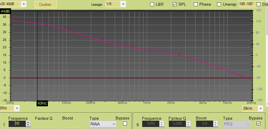

Autre question, est-il possible d'implémenter un filtre "subsonic" dans le DSPiy ? Quitte à rogner d'autres EQ ? N'avoir que 2 presets disponibles ?
Oui possible avec 2 EQ, ne changera rien au nombre de Preset.

Ah oui le RIAA de DStudio, je vais mettre ça sur ma liste avant de l'oublier! Le niveau de sortie il faudrait partir de zéro et monter doucement, ça se tente mais ça craint vu la sensibilité des potards...
2 EQ à la même fréquence qui s'additionnent, tu te rappelles si c'est ici ou sur l'autre forum ? Je vais chercher :merci:
