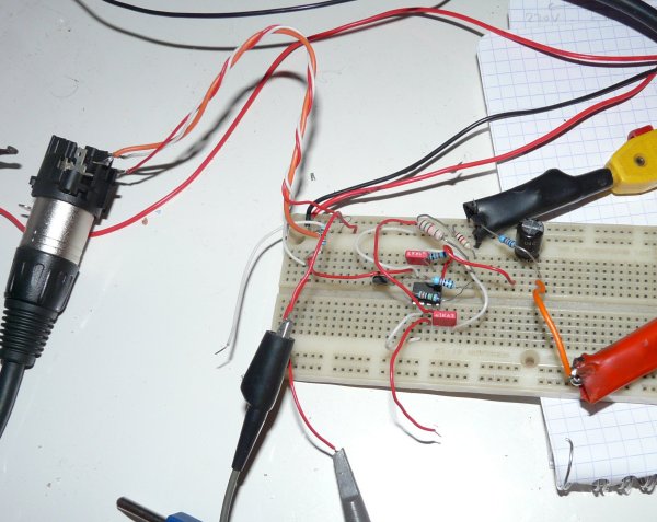

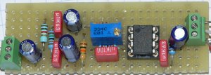

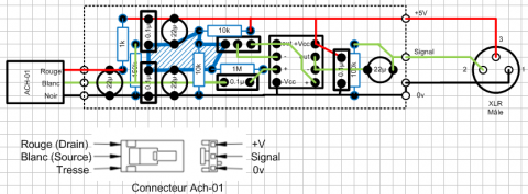

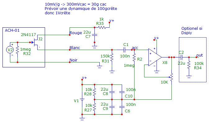

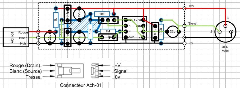

1 - Le préampli/alim de l'ACH-O1
Bon, c'est le plus simple...Un aop, quelques résistances, et le tour est joué (V+ = +5V) :
Donc un aop (TL072) alimenté en 0/5V. Un point milieu avec de R de 1.5k pour polariser tout ça correctement.
l'ACH reçoit le +5v sur son fil rouge, la masse sur le noir, et on le polarise avec 150k sur le blanc.
Le gain sera réglable par le trimmer de 10k. Là, tout de suite, c'est plaque d'essai...pas très présentable...
En prévision (étude en cours) : plaque à trou :

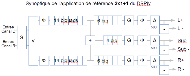

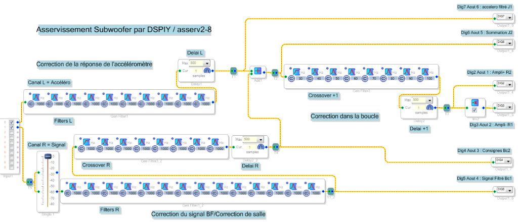

2 - l'application SigmaStudio

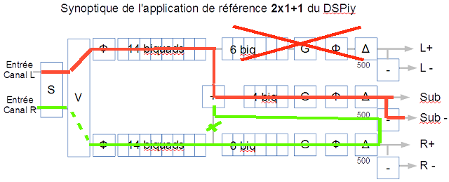

On va partir de l'application la plus proche de ce qu'on veut faire. Ici, l'application 2x1+1 parait assez adaptée :
On peut modifier tout ce qui est routage entre les blocs, mais on ne touche pas aux blocs, sauf quand l'appli Dstudio le permet dans sa mise en page, on peut par exemple ajouter des filtres dans les blocs (les blocs filters R et L permettent jusqu'à 15 filtres).
On entre en analogique sur le canal gauche (pas de potentiomètre) le signal de l'accéléromètre conditionné par le préampli.
On aura donc à disposition la batterie de filtres du canal gauche, on passe par le sommateur, puis par le crossover du +1. On efface le crossover L, ce qui nous donnera de la ressource pour rajouter des filtres et rallonger les délais existants si besoin. Enfin, on sort en symétrique par deux dac, en inversant le signal sur l'un des deux. (suivre le fil rouge).
On entre en analogique sur le canal droit (avec le potentiomètre) le signal BF destiné au subwoofer.
On aura donc à disposition la batterie de filtres du canal droit,puis le crossover du canal droit. On re-route le signal de la sortie du crossover vers le sommateur, (on a ici le signal de consigne). Ce signal est comparé au signal de l'accéléro dans le sommateur, et on sort le signal d'erreur vers le crossover "+1". (suivre le fil vert).
N.B. : la sommation est en fait une soustraction, car on va inverser l'un des deux signaux à comparer (il y a des inverseurs disponibles un peu partout dans l'appli Dstudio : coches "inv").
Les sorties inutilisées seront connectées à différents points stratégiques du schéma, ce qui va nous permettre de régler tout ça.
Finalement, l'application sigma studio donne ça :
Modifié en dernier par philby le mar. 12 janv. 2016 09:27, modifié 9 fois.

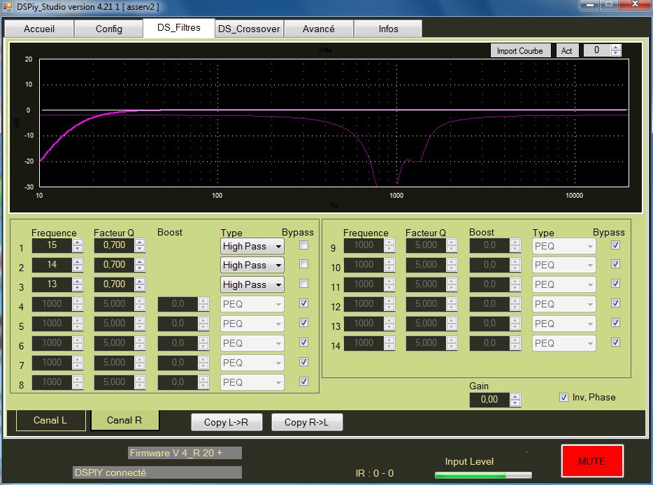

- Messages : 329
Re: Asservissement d'un subwoofer avec le DSPIY
Suite de l'application Dstudio

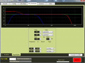

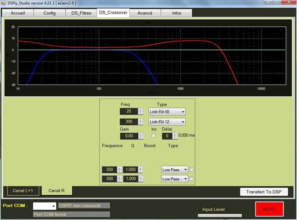

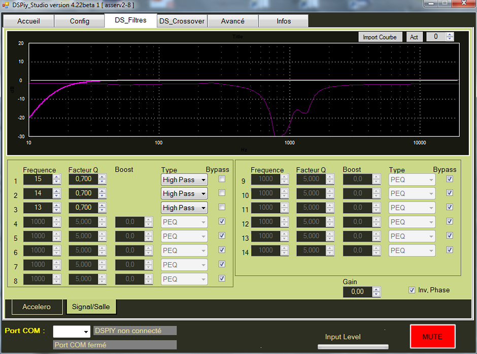

On retrouve donc logiquement dans Dstudio les écrans de l'application 2x1+1.
Il va falloir faire attention à quel bloc est affecté à qui.

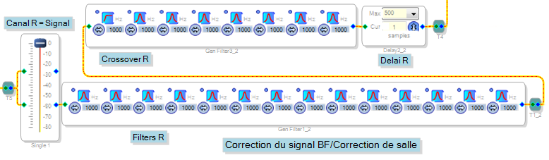

D'après le schéma Sigma Studio, on voit que
- le signal BF traverse :
- le potentiomètre (l'encodeur en face avant du DSPIY)
- un groupe de 14 biquads (filtres R) (courbe violette):
- le crossover R, formé de 8 biquads(courbe bleue) et le délai R programmable aussi dans cette fenêtre.
Ecran Filtres R
Ecran Crossover R
Ecran Filtres R
Ecran Crossover R
Modifié en dernier par philby le mar. 12 janv. 2016 09:57, modifié 10 fois.

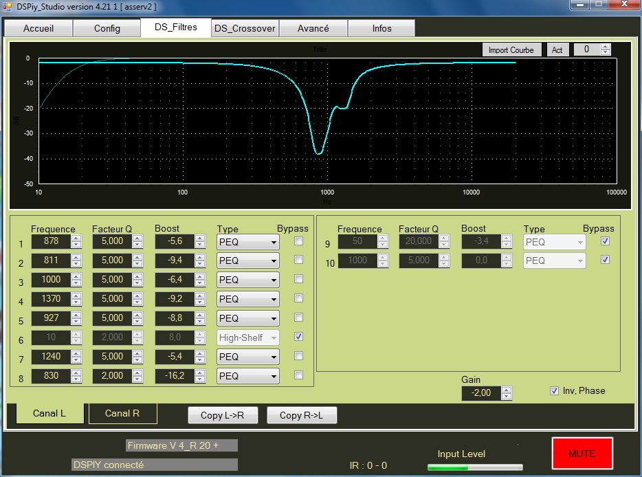

- Messages : 329
Dstudio suite

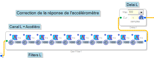

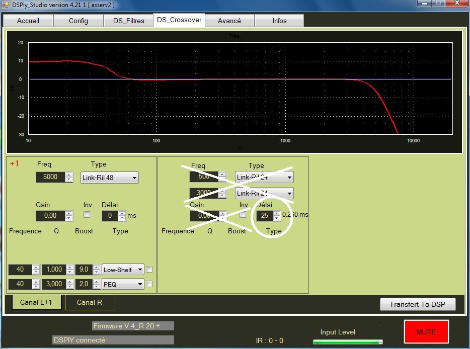

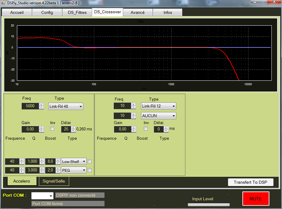

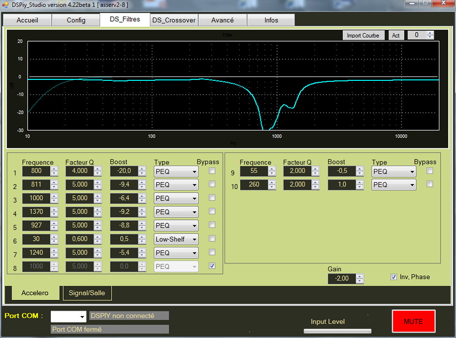

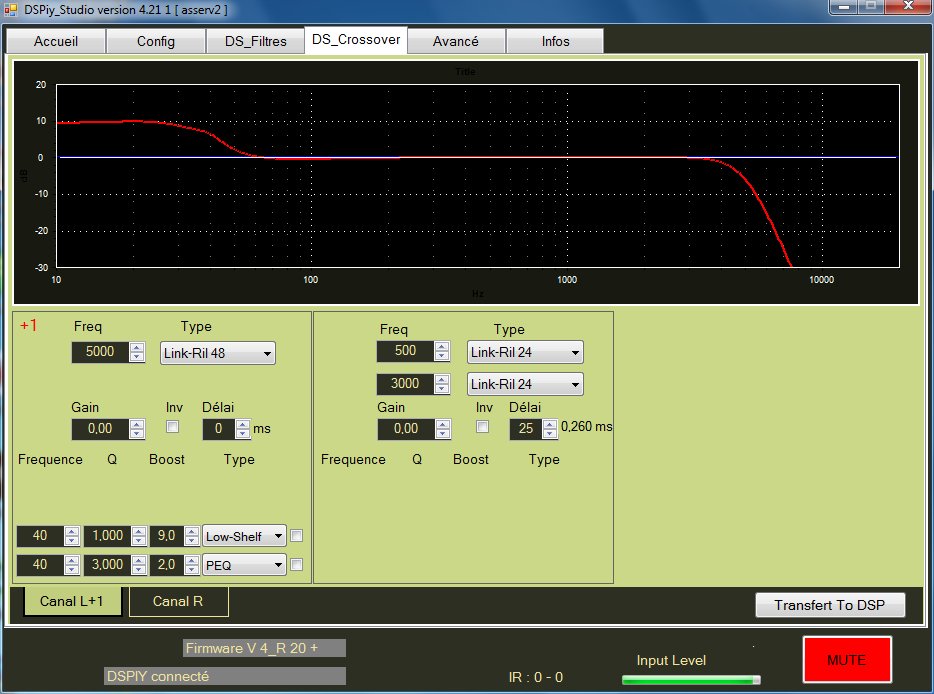

- le signal de l'accéléromètre traverse :
- - un groupe de 10 biquads (filters L) et un délai (Délai L programmable sur l'écran crossover L+1)(courbe bleue):
- le signal "erreur" traverse :
- Le crossover +1 suivi du délai +1 (courbe rouge).
Attention, le crossover L n'est pas actif, puisqu'il a été supprimé de l'appli, seul le délai (Délai L) est programmable (ici à 25).
Il est affecté à l'accéléro, à la suite des filtres L (voir au dessus)
-Il est ensuite dirigé vers un dac, inversé et dirigé vers un autre dac, pour avoir une sortie symétrique.

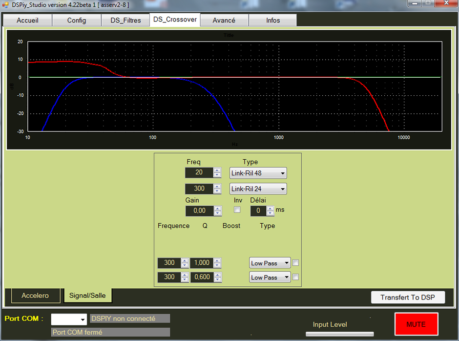

Modifié en dernier par philby le mar. 12 janv. 2016 09:56, modifié 6 fois.

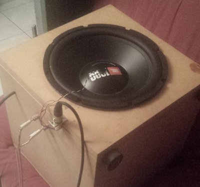

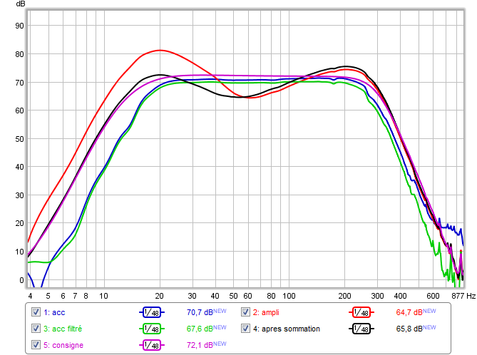

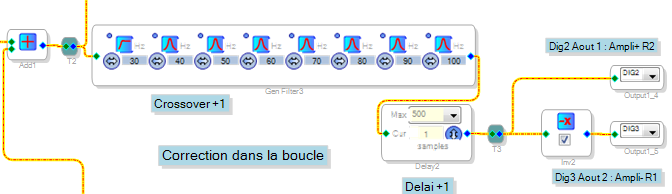

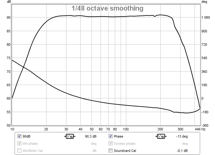

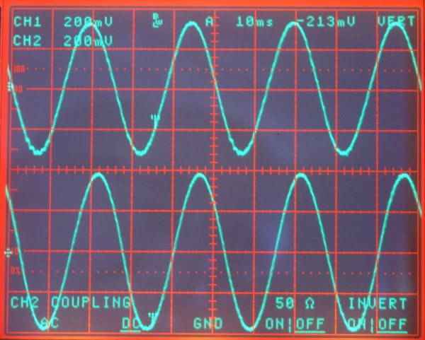

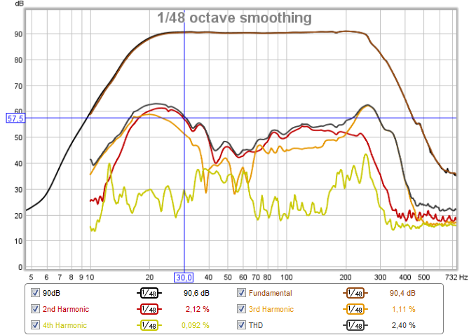

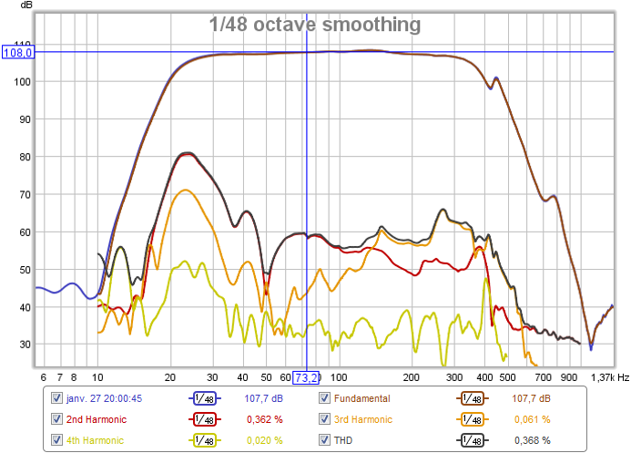

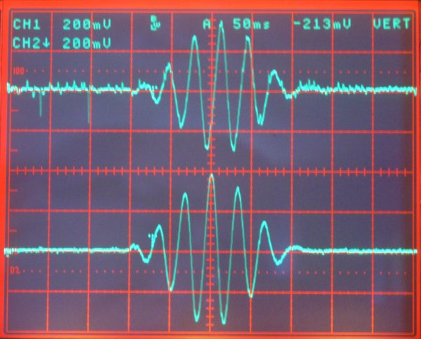

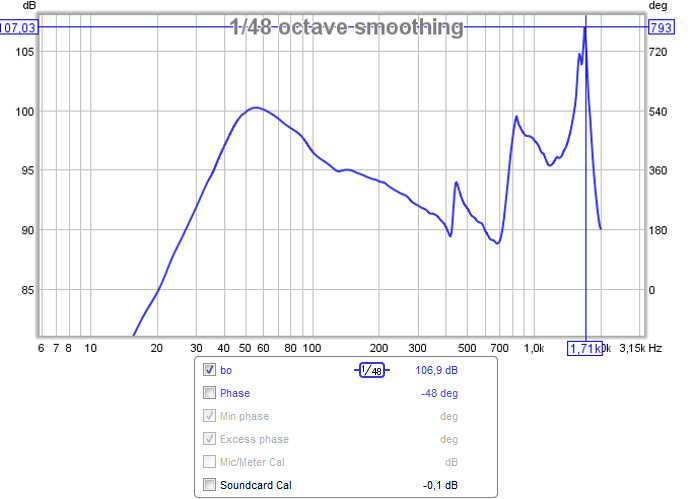

La mise à feu :

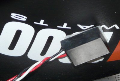

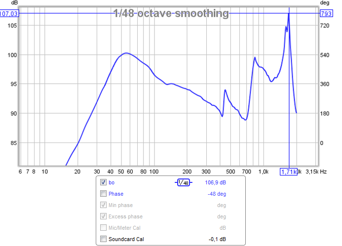

L'accéléromètre est collé sur le dôme du GT120, comme d'habitude....au double face.
puis raccordé au préampli de fortune.
La sortie du préampli est connectée sur l'entrée analogique gauche du DSPIY.
Le signal (venant du PC qui fait tourner REW) est raccordé à l'entrée analogique droite.
La sortie symétrique du DSPIY est connectée à l'entrée de mon ampli à base de LM3886 (3// en BTL sur 3//) voir : ICI
Et enfin, l'ampli est raccordé à la bobine du GT120.

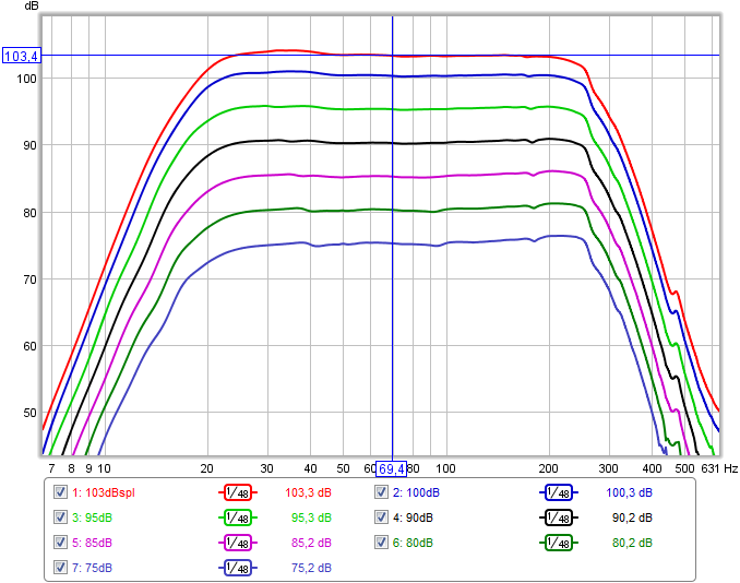

Le gain est mis au plus bas sur l'écran Filtres L (pour l'accéléromètre) afin de ne pas osciller si on a branché le HP dans le mauvais sens, et avant d'inverser la phase toujours sur l'écran "filtres L si besoin".
Evidemment, même dans le bon sens, le HP a tendance à osciller aux alentours de 1kHz.
On introduit un peu de retard dans la boucle (25 samples = 0,26ms), ça calme, et on filtre (Filtres L) aux alentours d'1 kHz :

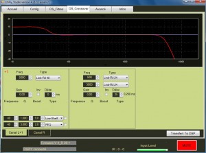

Enfin, on corrige un peu la réponse par le crossover dans la boucle :
Modifié en dernier par philby le mar. 12 janv. 2016 10:49, modifié 4 fois.
- Messages : 329
Une fois ces premiers réglages faits, on mesure une première réponse du HP, prise sur l'accéléromètre (donc pas au micro).
REW est calibré, donc pour 90dB/1m on obtient :
Les différents signaux disponibles sur les différentes sorties du DSPIY :
A différents niveaux (toujours calibré) :
Modifié en dernier par philby le mar. 12 janv. 2016 11:14, modifié 2 fois.
- Messages : 329
A l'oscillo, on mesure le signal accéléromètre (en haut), et le signal de consigne (en bas) :
30 Hz :
40Hz :
Le Burst CEA 2010 de REW à 30Hz :
Donc apparemment, ça fonctionne à peu près...
Il n'y a plus qu'à jouer avec tous ces réglages, et essayer d'optimiser tout ça.
Il faudra changer de HP aussi, j'ai un Dayton 15" qui traine....
30 Hz :
40Hz :
- Messages : 329
Avec le nouveau Dstudio V4.23, on peut renommer certaines parties des écrans.
On peut notamment faire disparaitre les boutons copy R / R, qui pourraient être très dangereux ici puisque les deux canaux sont très différents.
Voilà ce que ça donne sur notre application :
Ecran DS-Filtres sur l'accéléromètre :
Ecran DS-Filtres sur le signal/correction de salle :
Ecran DS-Crossover sur l'accéléromètre :
Ecran DS-Crossover sur le signal/correction de salle :
Modifié en dernier par philby le jeu. 14 janv. 2016 06:32, modifié 1 fois.

Bon, voilà une jolie carte de conditionnement du signal Accéléro en 5v :
A partir de ça :
Rappel du circuit :
Thierry, on le prend où le 5v sur le dspiy, si on le veut propre?
Je compte installer la carte au plus près de l'accéléro, derrière le HP, et ramener par un cable XLR le 5v, la masse et le signal.
A partir de ça :
Rappel du circuit :
Modifié en dernier par philby le mar. 2 févr. 2016 13:06, modifié 4 fois.

- Messages : 329
Ok, peu importe de toute façon, il y a du filtrage d'alim sur la carte, et elle n'est pas difficile, au contraire, si il y a plus de 5v.
Je prendrai sur le connecteur d'entrée de la tension alors.

J'ai commencé à jouer avec le Dayton RSS390HF-4
La bête est plus grosse...
Je l'ai mis dans une caisse (merci Alain), de 37cm au cube en internes, ce qui donne 50l.
Le HP faisant 10l à la louche, ça nous donne 40l utiles.
C'est toujours l'ampli à 3886 pontés qui officie.
Voilà ce qu'on obtient :
En Boucle ouverte, ca pique à 1700Hz...membrane alu...
En Boucle fermée, 108dB....sans effort, coupé à 30Hz, et 400Hz, en LR48.

Petite question sur l'appli.
Dans mon cas j'ai 2 sub, mettre 2 DSPiy c'est un peux beaucoup.
Donc on réfléchissant, mais pas trop, je devrais pouvoir sortir les voies SUB en SPdif d'un autre DSPiy qui fait sélecteur de sources.
Donc 2 entrées analogiques de disponibles
Tu as compris la question ?
