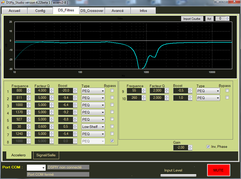

Le gain est mis au plus bas sur l'écran Filtres L (pour l'accéléromètre) afin de ne pas osciller si on a branché le HP dans le mauvais sens, et avant d'inverser la phase toujours sur l'écran "filtres L si besoin".
Evidemment, même dans le bon sens, le HP a tendance à osciller aux alentours de 1kHz.

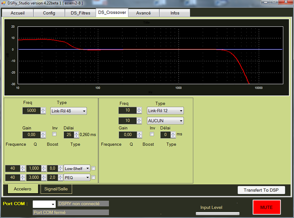

On introduit un peu de retard dans la boucle (25 samples = 0,26ms), ça calme, et on filtre (Filtres L) aux alentours d'1 kHz :
Enfin, on corrige un peu la réponse par le crossover dans la boucle :

Ecran DS-Filtres sur l'accéléromètre :

Ecran DS-Crossover sur l'accéléromètre :
