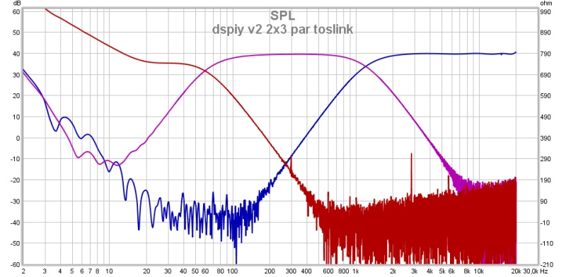

C'est pertinent, j'ai tenter de réaliser une mesure sur un PC qui dispose d'une carte son avec line in et line out, et bien soit elle était en loopback interne en permanence soit line in était désactivé,bref encore une "cate son de mede". Après pour savoir si c'est un loopback interne hard ou soft ?? ce sont des carte dont les canaux sont prévus pour travailler individuellement et pas simultanément. Je crois que je vais devoir investir.
Faudrait que j’essaie d'injecter en spdif/optique ou par l'amanero, là il y aurait peut être plus de décorrélation entre in et out, la preuve, la voie grave est bizarre en des dessous de 10Hz , mais le reste est bon:
C'est bizarre aussi ces remontées de bruit dans les basses fréquences des canaux mid et high ? je n'ai pas ça au scope, c'est cline.

Re: Pour le débutant
Messagepar thierryvalk » ven. 18 déc. 2015 22:30
C'est une idée, oui, tu as le bon firmware. ( il n'en existe pas de différents)
Et plus simple avec le DSPiy v2 serait de simplement le renseigner comme Out et utiliser ta carte son comme In.
Il faut que les 3 jumpers soient en place et sélectionner USB comme source pour le DSPiy.
Messagepar alka » ven. 18 déc. 2015 22:46
blazing a écrit : la preuve, la voie grave est bizarre en des dessous de 10Hz , mais le reste est bon:
faut pas trop regarder les réponses des cartes son en dessous de 10Hz ou 20Hz. souvent portnawak.
En coupant tes courbes de 20Hz à 20K, le graphe est mieux cette fois.
Il doit encore y avoir un souci de niveau car le bruit est a -60dB / -70dB. c'est peu.

Messagepar blazing » ven. 18 déc. 2015 22:51
Comme mes plateaux sont à +40dB et que le bruit est entre -20 et -30, j'ai bien entre -60 et -70dB, non ?
Messagepar thierryvalk » ven. 18 déc. 2015 22:55
En dessous de 20Hz tu peux avoir l'effet pervers de la calibration.
Très peu de signal et donc un gain de correction démesuré.
Pas besoin de driver pour le DSPiy, il suffit de le brancher au PC et ce dernier devrait le reconnaître et te le proposer comme périphérique de lecture.
