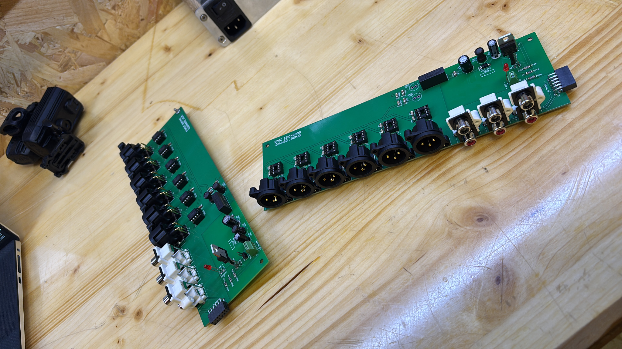

Ayant des problèmes de ronflette + glitch de l'écran, décrochage des boutons sur mon montage actuel,
J'ai décidé de me refaire une mise en boite dans la même veine que l'ampli DIY qui va avec : https://www.dspiy.be/forum/download/fil ... &mode=view
Le DSPiy entre le bloc et la platine.
J'ai copié la carte sym d'Alain et l'ai adapté à ma sauce pour conserver les sorties RCA.

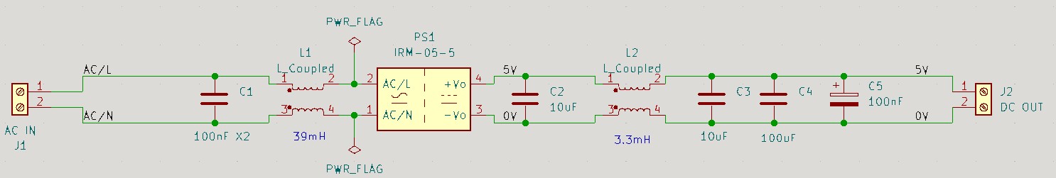

J'ai aussi repris l'alim de Thierry que j'ai adapté à une meanwell IRM05-5 que j'ai en stock.
le boitier :

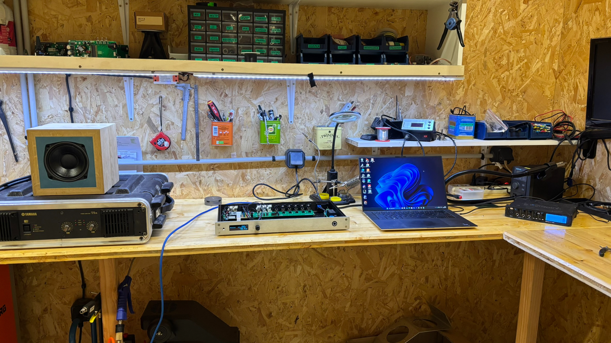

En test audio :

L'alim de Thierry :

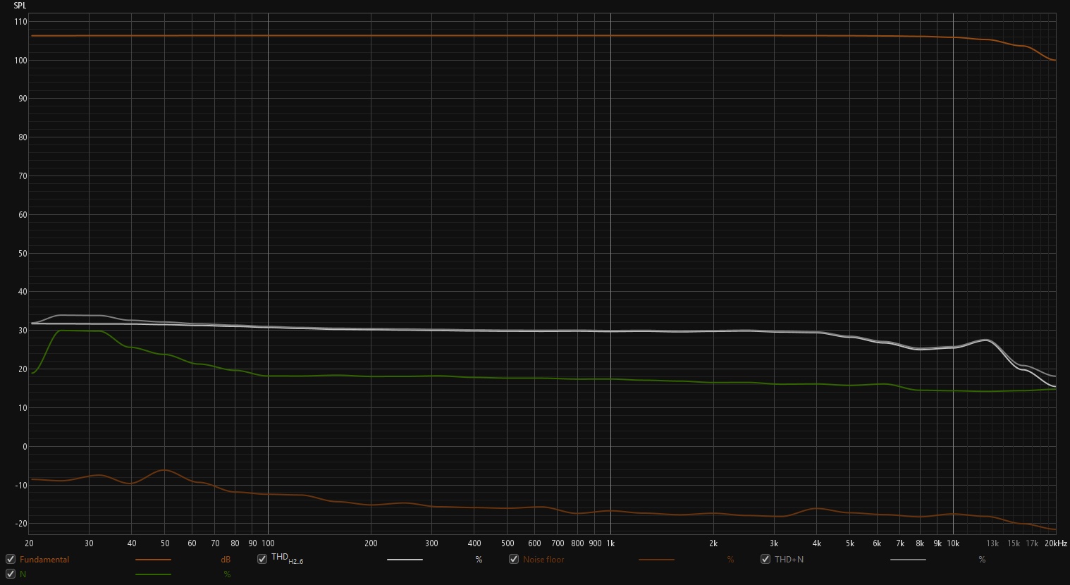

Les "mesures" avec une motu ultralite AVB. Qui valent peut être pas grand chose :
j'y connais pas grand chose dans ce genre de mesure
Les niveaux déja sont bien homogènes :
Avec 2 Vrms en entrée Ana du DSPiy j'ai un beau sinus en sortie :
Mesure THD en Stepped sine pour 1Vrms dans le DSPiy :
J'ai en gros un SNR de 88dB
THD à -76dB ou 0,020%
Pas de bruit de fond audible dans un Hp d'après mon test rapide d'aujourd'hui ( pas plus que l'ampli yamaha T5N).
