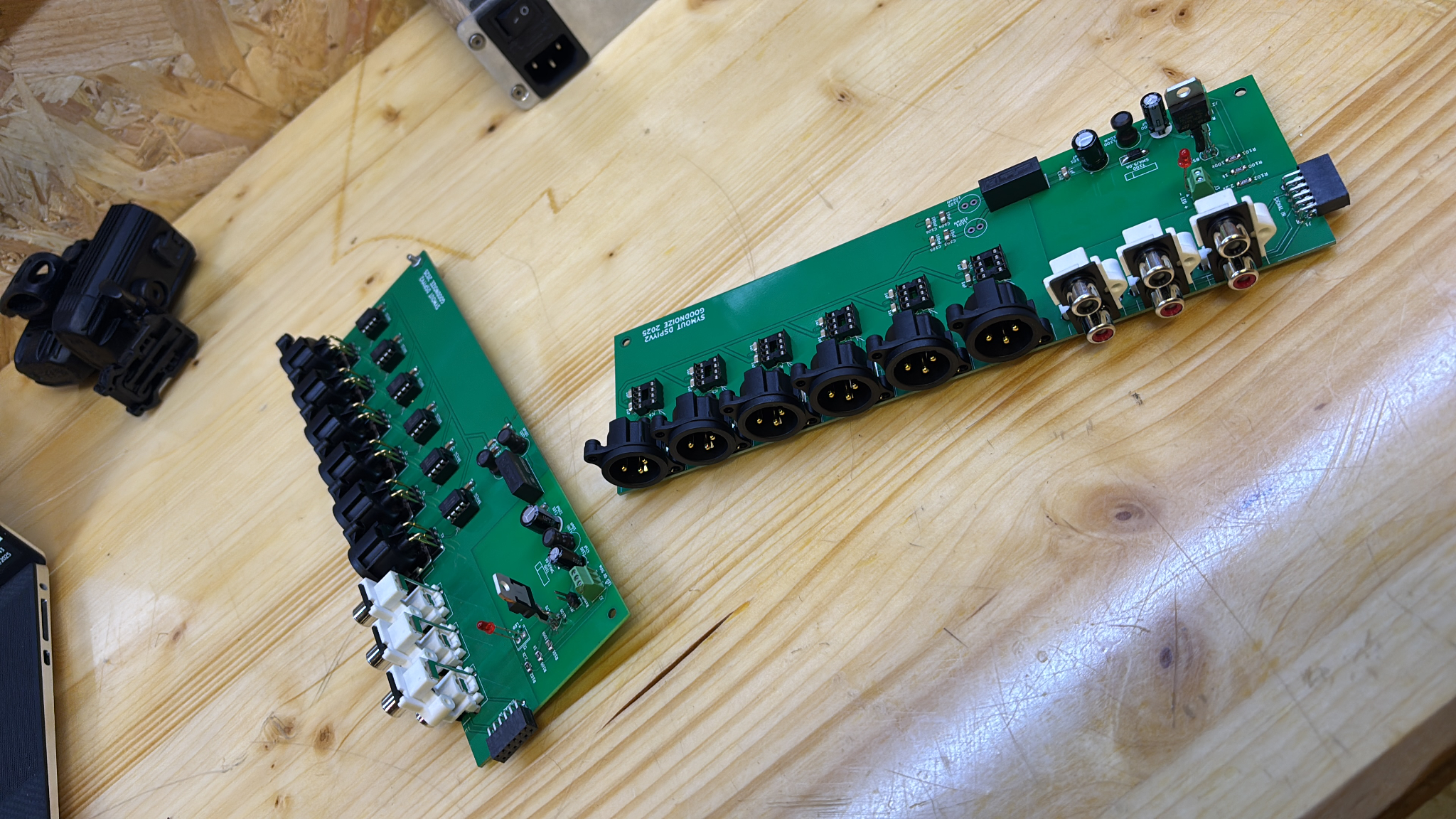

J'ai copié la carte sym d'Alain et l'ai adapté à ma sauce pour conserver les sorties RCA.

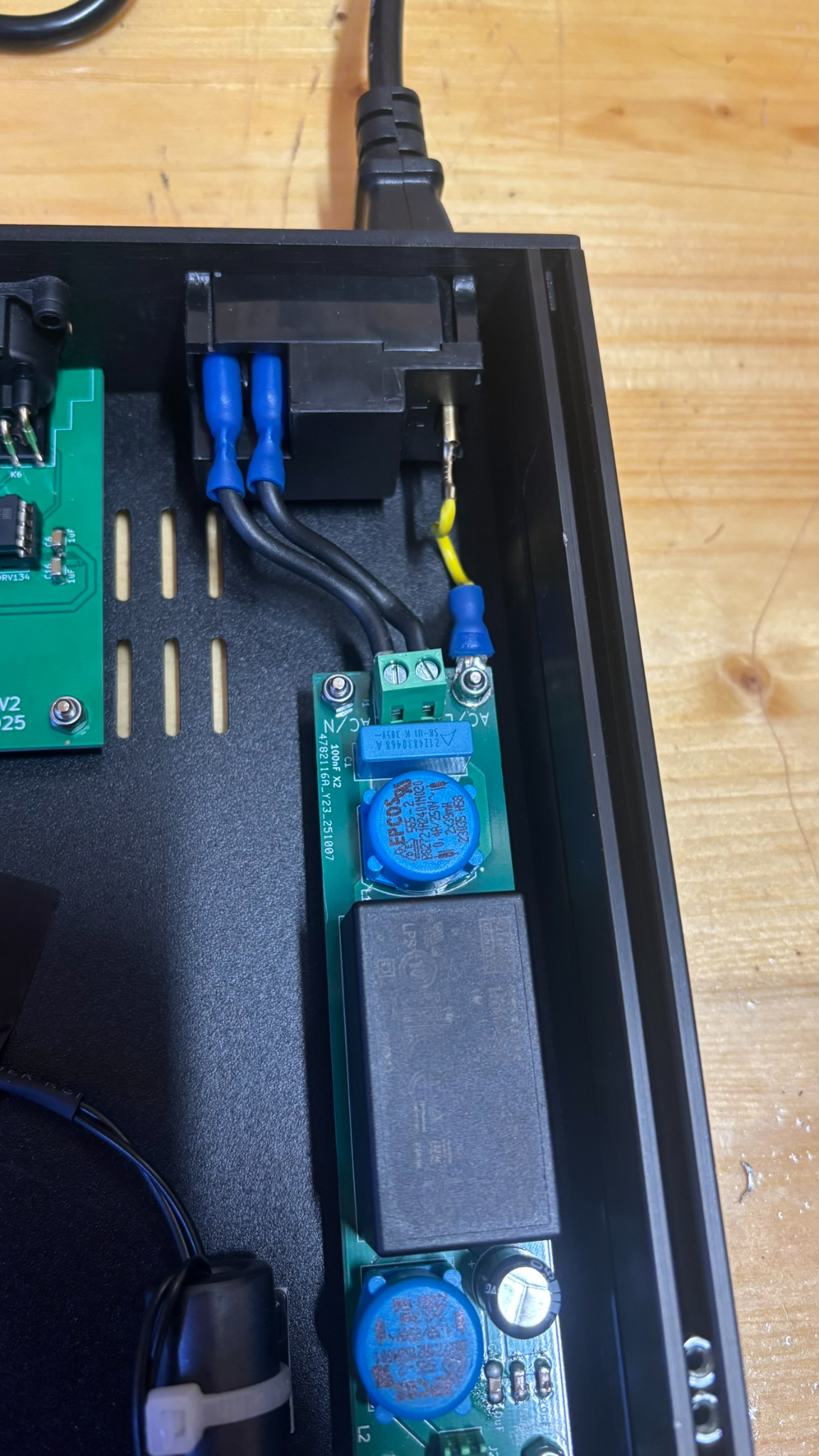

J'ai aussi repris l'alim de Thierry que j'ai adapté à une meanwell IRM05-5 que j'ai en stock.

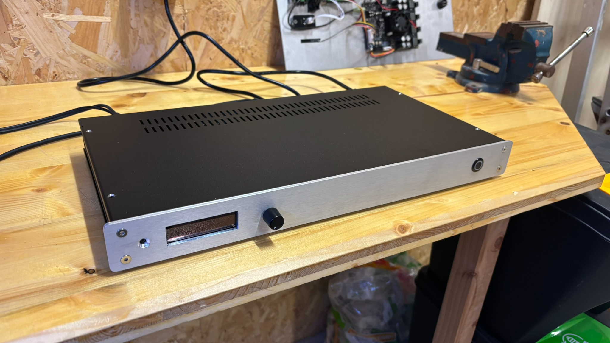

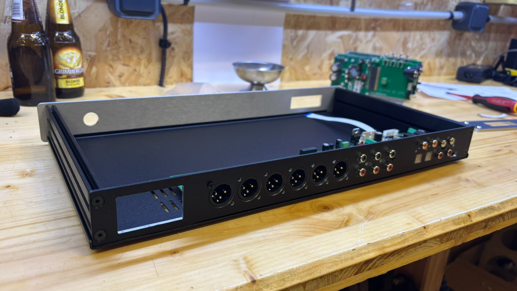

le boitier :

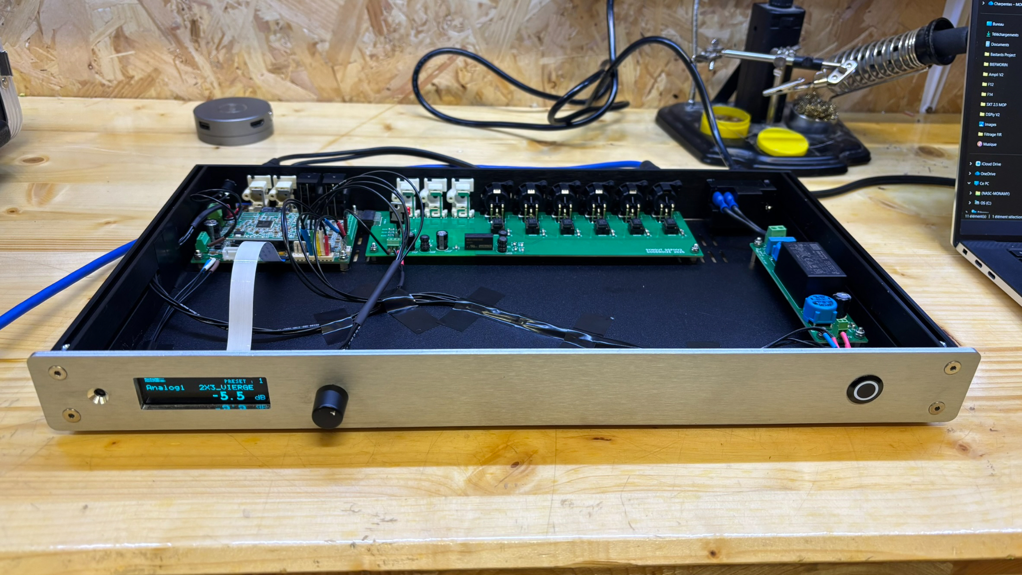

En test audio :
le boitier :
En test audio :

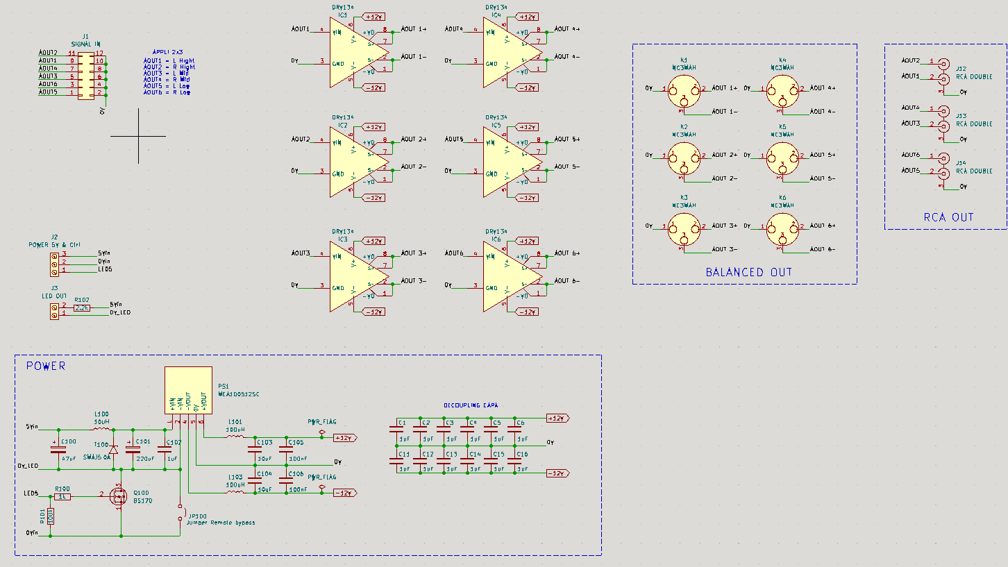

Les schémas :
carte sym By Alain :
L'alim est finalement une +/- 15V
Le transistor qui pilote le standby est un STP55NF06L

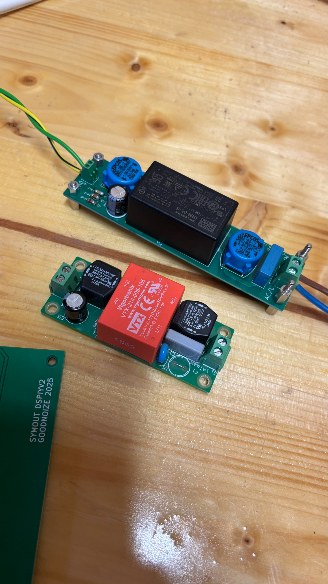

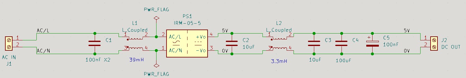

L'alim de Thierry :

L'alim de Thierry :

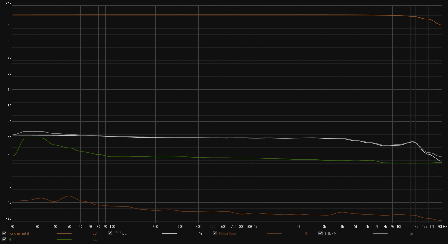

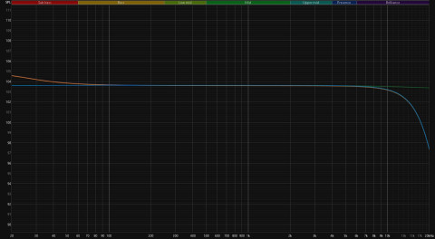

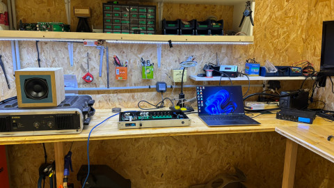

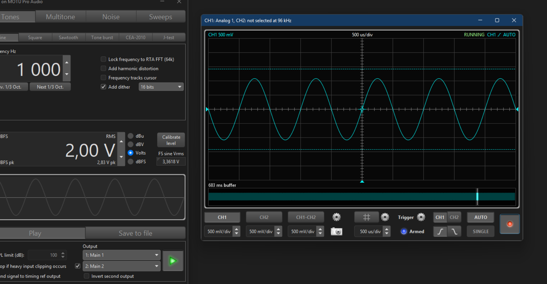

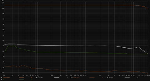

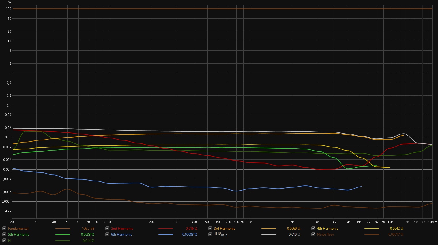

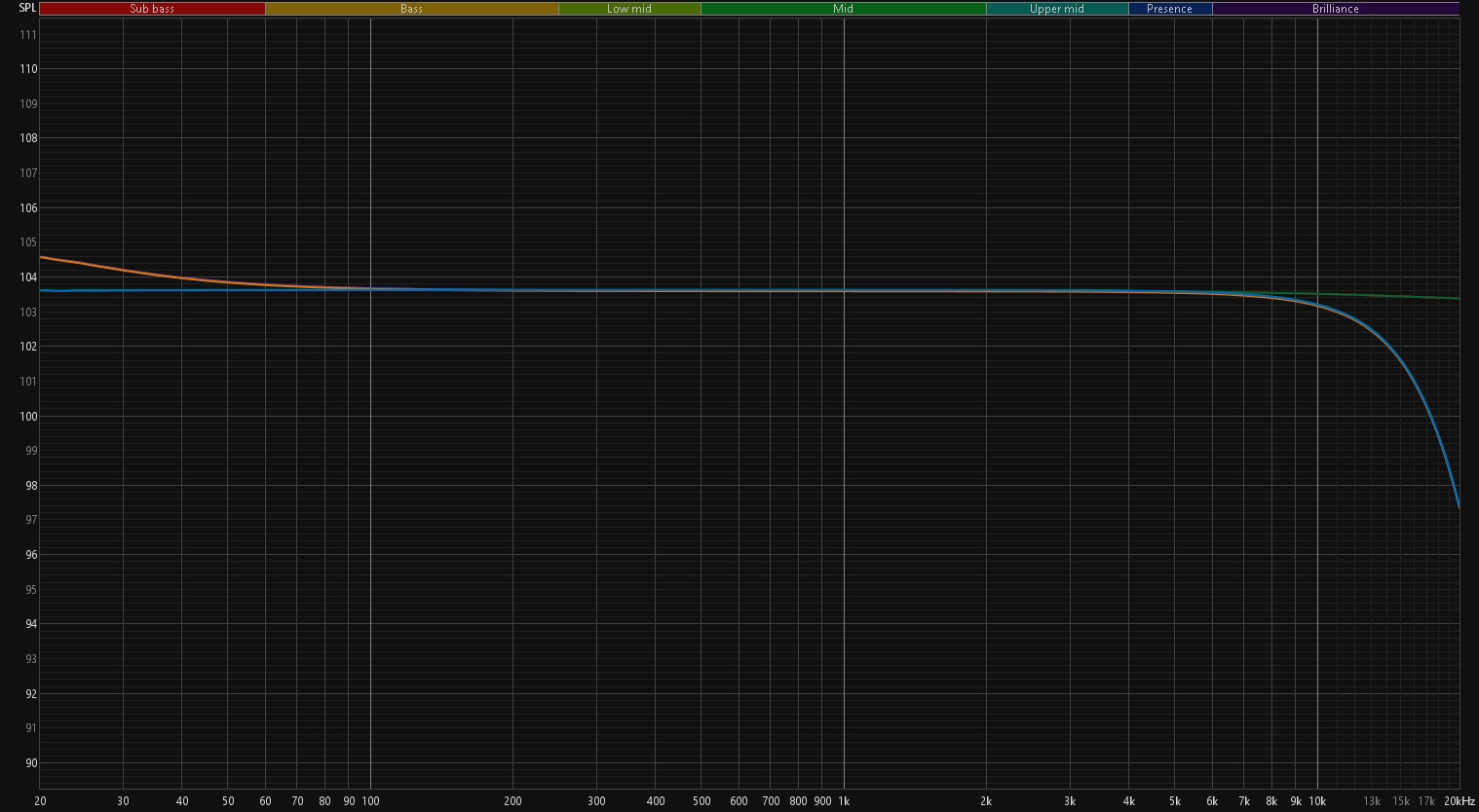

Les "mesures" avec une motu ultralite AVB. Qui valent peut être pas grand chose :
j'y connais pas grand chose dans ce genre de mesure
Les niveaux déja sont bien homogènes :
Avec 2 Vrms en entrée Ana du DSPiy j'ai un beau sinus en sortie :
Mesure THD en Stepped sine pour 1Vrms dans le DSPiy :
J'ai en gros un SNR de 88dB
THD à -76dB ou 0,020%
Pas de bruit de fond audible dans un Hp d'après mon test rapide d'aujourd'hui ( pas plus que l'ampli yamaha T5N).

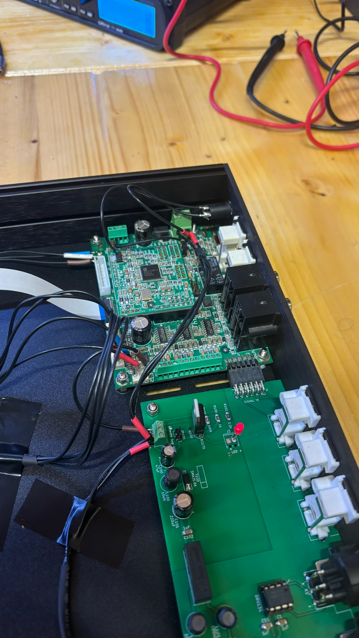

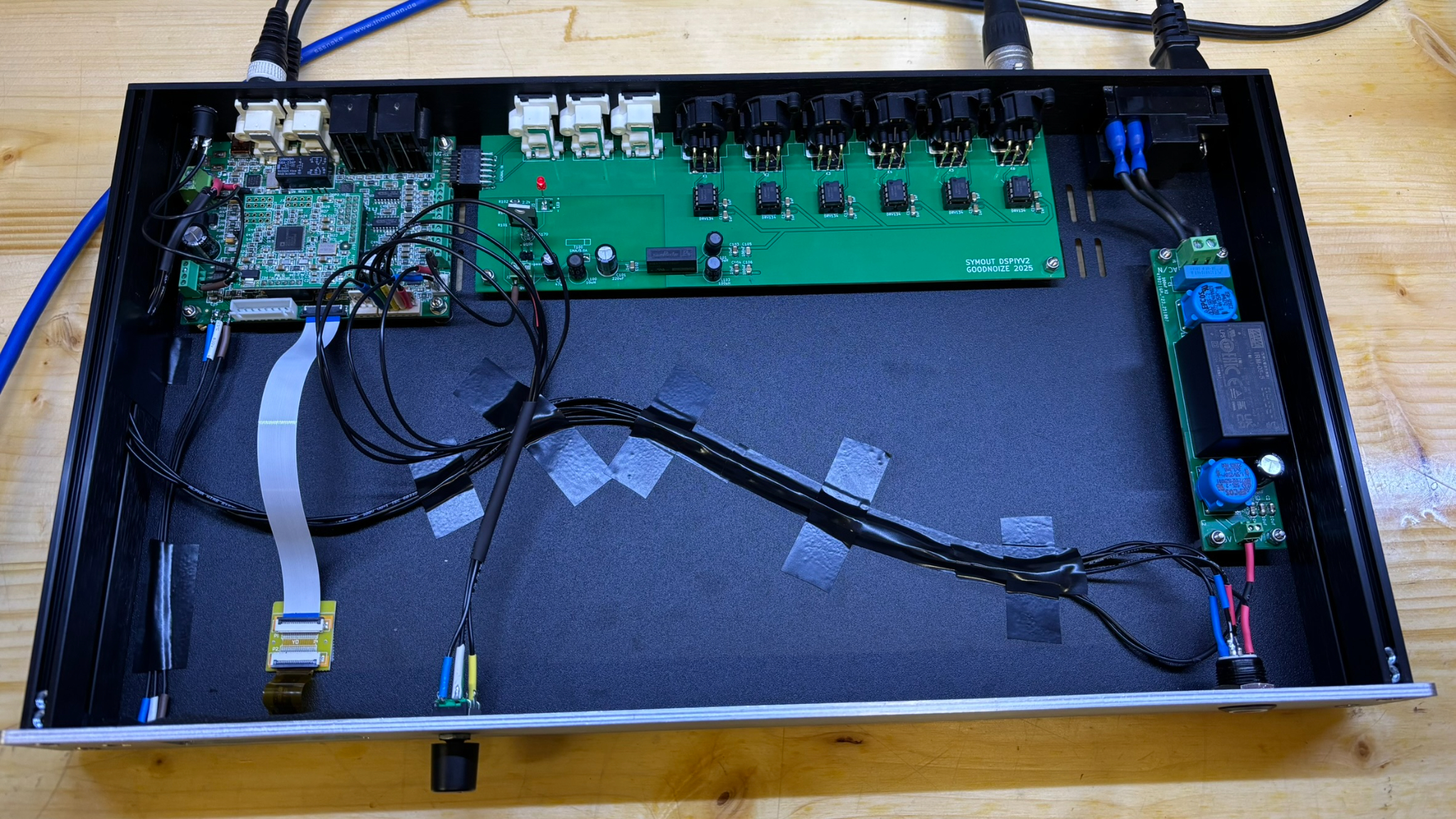

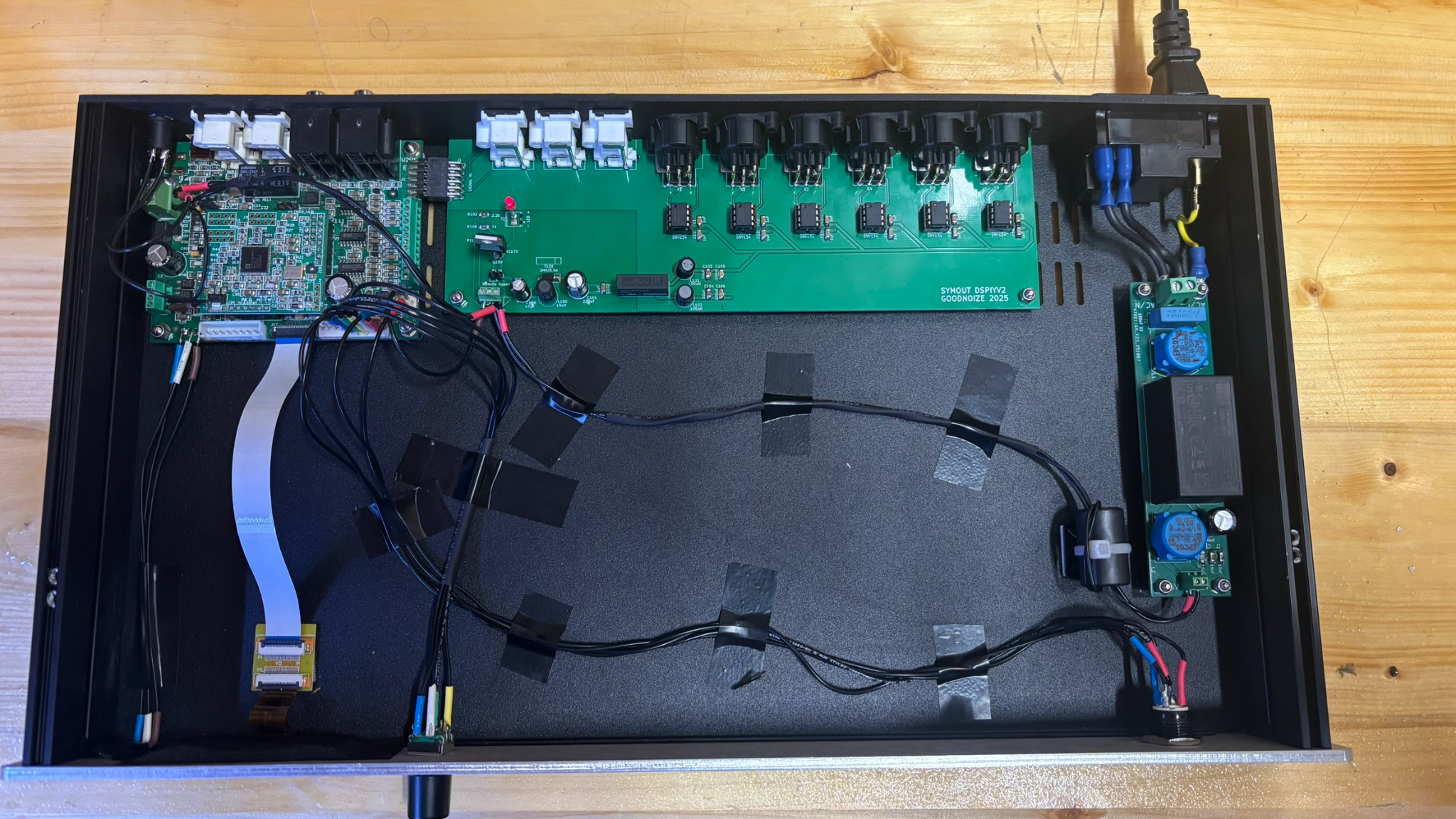

Comme dis au bistro,
Le 0V est flottant est n'est pas au boitier.
Tout les PCB, connecteurs audio etc sont désolidarité du boitier.
Le 5V et 0V est câblé jusqu'au dspiy puis repiqué pour alimenté la carte Sym.
Le boitier n'est pas encore à la terre. J'ai tout scotché au vinyle les points ou il y a du 220V..
A voir lors du couplage avec le bloc 6 voies, qui sera le moment décisif de savoir si'il y a ronflette ou non..
Ce qui me chiffonne pour le moment :
>J'entend un bruit/vibration/ oscillation d'alim au niveau du module alim IRM
Mais surtout : le même bruit au niveau de du DSPiy lui même. Je trouve ça bizarre.
ça fais le même bruit qu'un chargeur de téléphone rapide.
Je n'ai pas ce bruit sur mon montage actuel (0V au boitier)
Peut être parce que le 0V est flottant ?

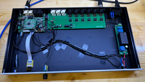

À noter que le système siffle même en dehors du boîtier.
Quand j’ai fait mon premier test de PCB j’avais déjà ce phénomène.

Ce type de SMPS change de fréquence selon la régulation, cette modulation peut engendrer des bruits très faibles mais audibles vu qu'ils varient.
Pour moi, le boitier doit être à la terre pour une question de sécurité.
Pour le 0V, il peut être au boitier et donc à la terre, mais c'est aussi un risque de boucles.
En général le mieux et de le garder isolé mais:
-mettre l'une ou l'autre petite capa céramique (tension relativement élevée) entre 0V et boitier.
Ainsi tout ce qui est HF devrait passer ces capas bien positionnées et non via les capas parasites du câblage.
-optionnel, mais c'est mieux, mettre une résistance de valeur très élevée entre 0V et boitier (n'importe où). Cette résistance servant à évité une différence de potentiel en cas d'électricité statique.

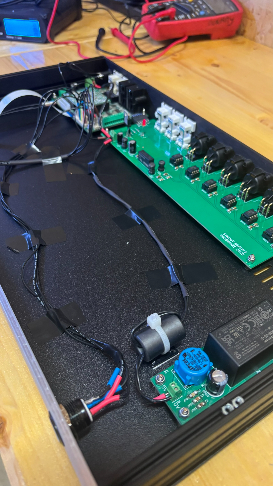

J'ai "revu" le câblage
Fraisage des trous de fixation des capots inf et sup pour qu'ils soient conducteurs via les vis M3 TF (enlever la peinture).
Mise à la terre du boitier
Le 5V et le 0V sont torsadés, isolés du reste, et vont directement dans la carte sym.
Ajout d'une ferrite en sortie de l'alim 5V.
Ensuite un pont jusqu'au DSPiy au plus court.
Le 0V est toujours flottant, j'aviserai lors de la connexion avec l'ampli. L'ampli, lui, le 0V est connecté à la terre et au boitier.
