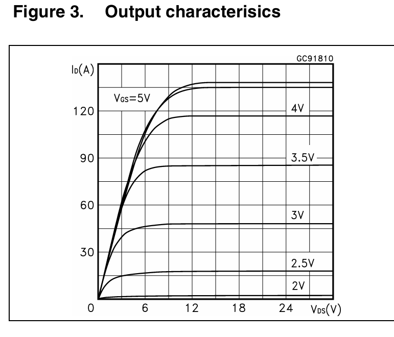

J'essaie avec un STP55NF06L que j'adapterai à l'emprunte TO92
https://www.tme.eu/Document/7b20817210e ... F06LT4.pdf
J'ai pas trop suivi, mais cela me semble un bien gros transistor pour un petit courant demandé.
Il y a pas de gros içi
peut être, mais ses specs de tension de seuil et de résistance sont adaptées au projet.
Alain lui a mis un IRF IRLU8726 (pas dispo) et je me demandais pourquoi.
En faite les seuls mosfet que j'ai trouvé qui sont "logic", saturés avec une faible tension (3v3) et une faible résistance sont des CMS.
Le reste c'est des gros TO-220
Et bien ça marche nickel avec le gros transistor.
Pas de chute de tension, RDS (on) négligeable.
