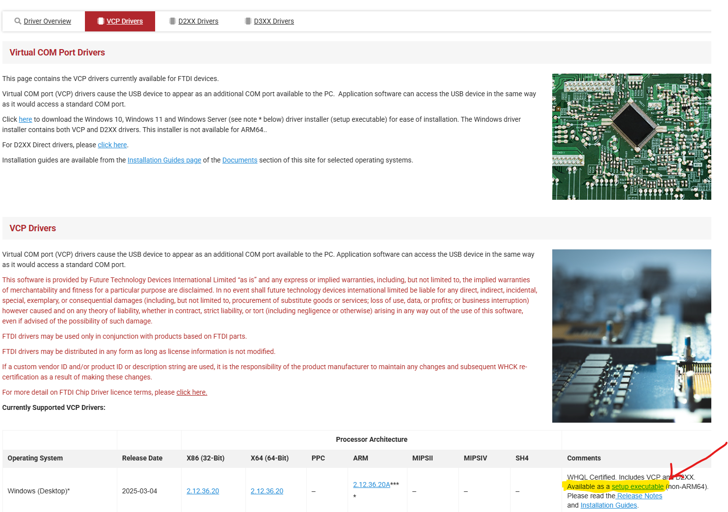

Ensuite, les drivers FTDI ne sont visiblement pas fournis par Windows11, il faut donc les installer. On les trouve sur le site FTDI, à cette page : https://ftdichip.com/drivers/vcp-drivers/
On choisit le setup proposé ici (je l'ai surligné en jaune au bout de la flèche rouge):

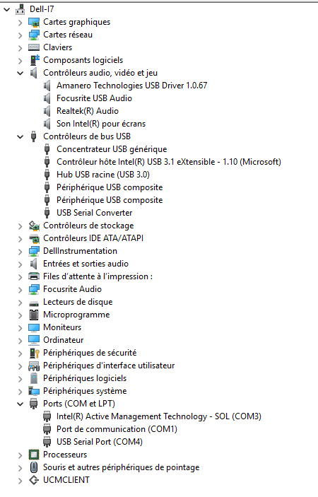

Une fois le driver installé, on retrouve les rubriques :
usb serial converter, et USB serial Port (COM4)
Il va pouvoir être alors possible de se connecter au Dspiy en choisissant le port COM4 (en ce qui me concerne) dans DSPIY Studio.
A noter que j'ai besoin d'intercaler un hub usb entre le PC et le Dspiy, mais ça c'était déjà le cas en Windows10

On se retrouve avec l'écran suivant, une fois Dspiy-studio lancé, en ayant choisi une application et le bon port COM
