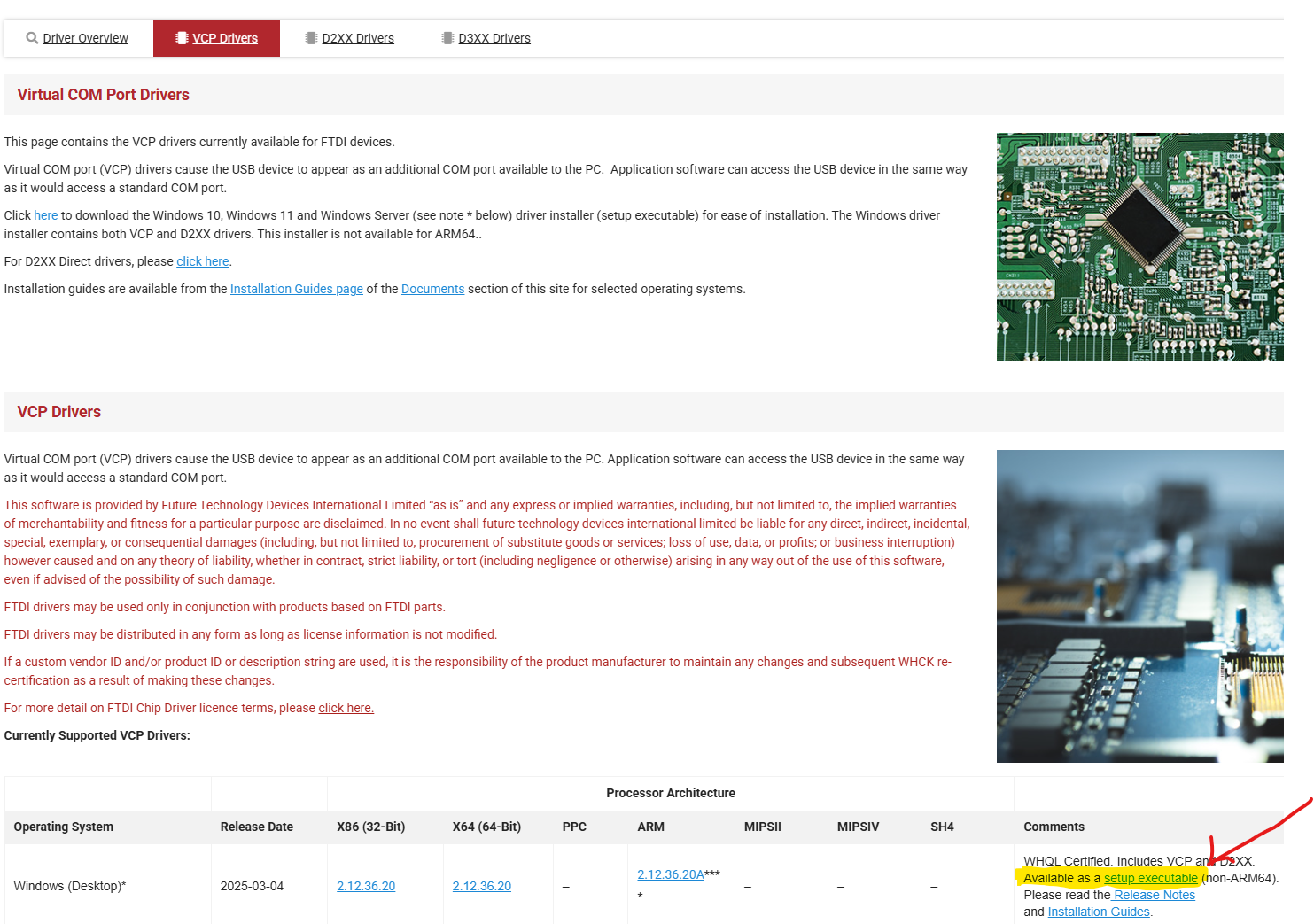

Ensuite, les drivers FTDI ne sont visiblement pas fournis par Windows11, il faut donc les installer. On les trouve sur le site FTDI, à cette page : https://ftdichip.com/drivers/vcp-drivers/
On choisit le setup proposé ici (je l'ai surligné en jaune au bout de la flèche rouge):
