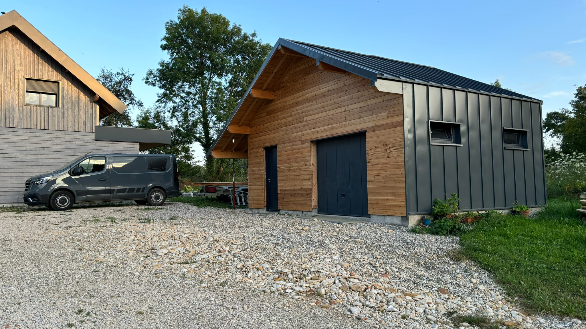

C’est du bardage bois ou acier?

Les deux mon capitaine.
Du mauka line sur les façades exposées et en toiture.
Et du bois sur les deux autres façades.
Derrière sur la maison c’est du Douglas huilé pré-grisé.
Les bandeaux sont en composite Trespa.
J’ai mis un peu tout les produits qu’on utilise au boulot voir comment ça vieilli.
