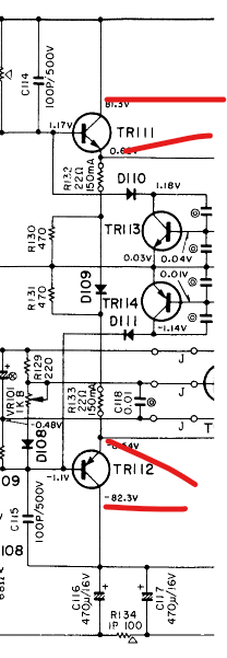

OK donc TR111 et 112 sont décédés.
Je mesure bien de base=> émetteur et base=> collecteur les tensions de seuils à 0.5V
Mais dans l'autre sens ils sont passant (2V)
Et aussi entre collecteur et émetteur ils sont passant (2V)
C'est plus facile pour TR112, position ohmmètre le multi BIP de partout indiquant du CC entre toutes les broches.
R157_ 10 Ohms 5W également HS.
R120 dans un sens j'ai rien, dans l'autre 15 mega Ohms

C'est une bonne nouvelle cela évite de remplacer les TR de puissance.
R157, c'est étrange et si vraiment HS il faudrait la vérifier sur l'autre canal.
Reste à trouver des originaux ou compatibles pour ces 2 transistors.
R133 et 132 sont bien OK ? car se sont des résistances fusible.
Et tant qu'a faire tester DI09 sans la dessouder, faut juste voir si elle est en CC ou pas.
Je confirme que R157 est bien HS, sur l'autre canal je mesure bien sa résistance de 10 Ohms.
La diode 109 pas de CC en mode ohmetre
Sauf que : anode=>cathode 0,5V sauf que passant à 0,8V cathode=> anode. ça doit passer par ailleurs
R132 et 133 sont bien OK, je mesure 22 Ohms pour les deux.
