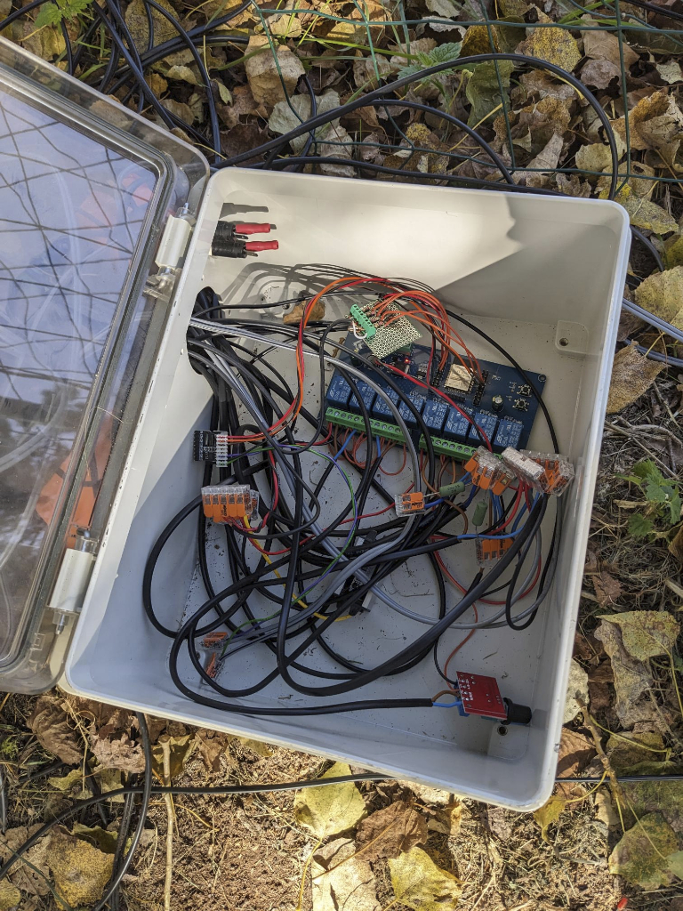

Messagepar thierryvalk » lun. 9 oct. 2023 09:34
C'est bien calme, voici de quoi se réveiller. :mrgreen:
Pas de DSPiy, mais tout de même de l'audio.
Carte ESP32 à relais + module Mini Lecteur MP3 et beaucoup de fils. 8|

Messagepar alka » lun. 9 oct. 2023 12:37
on s'amuse comme on peut ::d 🎃
C'est plutot cool comme réalisation :super:
Tu as écrit d code pour l'ESP32 je suppose. Quel IDE ?

Messagepar GoodNoize » lun. 9 oct. 2023 16:08
Excellent ! Tu t'es éclaté :super:
Niveau câblage y a du relâchement par contre :hehe:

Messagepar thierryvalk » mar. 10 oct. 2023 07:55
Oui, le câblage est vraiment pourri.
Mais c'est en extérieur, position de travail peu confortable et les câbles sont récupérés d'année en année.
Et oui, il faut déjà penser à Noël, moins évident car la météo sera sans doute moins clémente et qu'il faut aussi penser au démontage qui se fera en plein hivers.

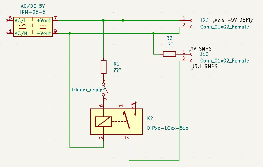

Messagepar GoodNoize » jeu. 26 oct. 2023 13:03
pour mon ampli 6 voies réalisé içi, vous m'aviez élaboré une carte Remote à base de transistor pour piloter le stanby des smps hypex.
Pilotage de l'état du transistor par le trigger du DSPiy.
Actuellement je travaille sur un autre ampli avec DSPiy et je me demande pourquoi on a pas utilisé un relais pour faire le boulot ?
R1 et R2 Histoire de ne pas court-circuiter l'alim 5V ?
Quoi que R2 peut être pas nécessaire vu les 470 Ohms de l'optocoupleur
Messagepar alka » jeu. 26 oct. 2023 13:53
Hello. Ca date un peu dans ma tête mais comme je n'ai pas posté depuis longtemps, je prends le risque ::d
Le trigger in/out du DSPiy n'est pas un interrupteur comme dessiné sur ton schéma. C'est un optocoupleur cad un transistor piloté. Je ne suis pas sur que le courant disponible quand il est fermé soit suffisant pour piloter un relais directement.
Messagepar GoodNoize » jeu. 26 oct. 2023 14:49
Cool de te lire :)
Alors en cherchant sur le topic de l'ampli, Thierry annonce qu'il faut rester sous les 10 mA traversant l'optocoupleur.
J'ai déjà un relais
https://fr.rs-online.com/web/p/relais-d ... ux/1958173
https://docs.rs-online.com/9032/A700000006571657.pdf
Si je comprend bien la fiche technique :
min switching load : 1mA 1VDC
ça me semble jouable.
Je vois pas de gros risques d'essayer avec le DSPiy.. me trompette ?
Messagepar louisr » jeu. 26 oct. 2023 15:27
Il me semble que "min switching load" correspond plutôt à la charge min du relais.
La puissance de pour activer le relais c'est environ 75mW si je lis la datasheet correctement. Donc ça fait 15mA avec Vcc = 5V :)
Il te faut une diode de roue libre en // de la bobine du relais, sinon ce que tu as autour du relais risque de pas apprécier la commutation de charge inductive :gene:
Messagepar GoodNoize » jeu. 26 oct. 2023 16:02
Merci pour ces précisions Louis
Au final c'est pas mieux mon histoire de relais.
Je croyais avoir trouvé un truc tout seul... mais non :gene:
