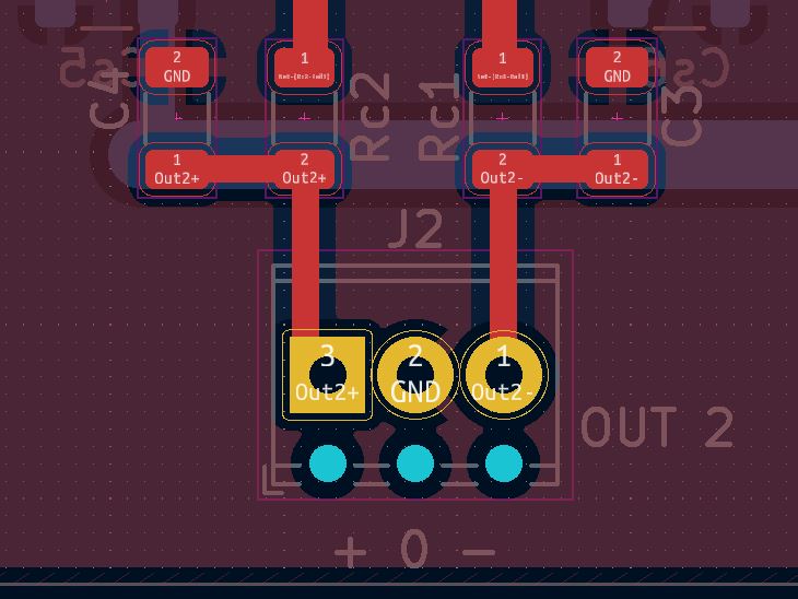

Voila ou j'en suis
manque les perçages, je me demandais s'il faut mettre le PC à la terre via un perçage cuivré..

tu gardes l'idée de faire un graaand pcb qui flotte en l'air
tu pourrais redonner ton schéma actuel. J'ai un doute sur les résistances RSn.
Bin c'est que je suis plutôt BE structure dans le batiment.
Quand je vois des bidules de 2mm espacés de 2mm ça me fait un peu peur
Il y a moyen de déplacer des composants avec genre une selection multi-layer sur kicad ?

On n'avait parlé de "symétrie" ?
Cela ne vaut pas que pour les composants, pour les pistes aussi.
Il faut que chaque piste + suive le même chemin que son homologue 0V_DSP.
Et c'est bien le principe du symétrique : s'il y a une perturbation sur une piste, elle sera identique sur son homologue et donc au final sera annulée.
J'en profite pour montrer le second intérêt d'avoir un OV_DSP différent du 0V de la carte.
j'ai juste en bleu, câblé le 0V de l'alimentation vers les cartes:
En rajoutant les liaisons 0V via les PCB on voit la belle boucle:
Vu que l'on ait en symétrique sur la carte SYM_OUT, le 0V n'est pas vraiment utilisé pour le signal et donc l'on peut couper la boucle:
En fait c'est un peu comme l'histoire de la Pin1.
Et si l'on veut faire les choses bien, on pourrait rajouter une résistance de 100 ohm + capa de 100nF comme expliqué en 4.5 de la doc Hypex.

en parlant de bord de carte, je trouve ton connecteur de branchement au DSPiy trop proche du bord et les trous aussi proches du bord fragilisent.
Le connecteur a une certaine épaisseur. C'est inutile de le rapprocher trop du bord.

Routage :
Il faut toujours voir le courant, même s'il est extrêmement faible, il suit un chemin.
Voici chez toi pour Out4 (je ne parle même pas du OUT5 et suivants qui se partagent des pistes ...)
Voici un exemple de paires :
Routage :
Dun point de vue routage c'est difficile d'accéder individuellement au PIN 0V_DSP du connecteur 02x06. On est en bord de carte
Je ne vois pas ou il y a symétrie entre 0V_DSP et le signal +
Mais c'est de la triche, tu passes entre deux trous !
Bon alors cette fois mes pistes sont trop large, ou alors les pastilles autour des trous trop grosses. Mais il y a un truc
- Messages : 3780
Les deux.
J'ai réduit la largeur des pastilles et réduit la largeur de la piste juste pour passer entre deux pastilles.

Je n'avais pas du tout respecté la beauté des liaisons signal/0v (parallèle pas symétriques) comme dessine Thierry dans les posts précédents : tous mes 0V_signal étaient ensemble (comme sur le DSPiy). Aucun passage de piste entre les pastilles du connecteur.
Que penser de faire un mini plan de masse 0V_signal, qui prend toutes les pins 0V_signal du connecteur au DSPiy.
Chez toi pas d'entrée symétrique sur tes drivers, donc solution du plan de masse.
Mais aussi pas de gain sauf celui de la symétrisation, une amplification amplifie aussi le bruit.
C'est en effet une bonne idée de faire un mini plan de masse autour du connecteur.
c'était comme ici : entrée asymétrique (single-ended) depuis le DSPiy et sortie symétrique. OK pour le gain ajouté, mais c'est pas non plus énorme. Mon idée c'est d'en faire assez pour être bien sans en faire trop pour ne pas se compliquer inutilement la vie. Un jour quelqu'un m'a dit "fais comme moi, mets ton intelligence au service de ta paresse"
- Messages : 3780
non, non, c'est pas comme ici.
Le THAT1646 a une entrée asymétrique contrairement au LME.
On profite donc de cette entrée pour aller chercher le "0V" au plus proche de la sortie asymétrique.
Et ce n'est pas forcément plus compliqué, car toi aussi tu as du GND qui suit chaque ligne de signal.
Juste que chez toi c'est un plan de masse qui fait la fonction.
