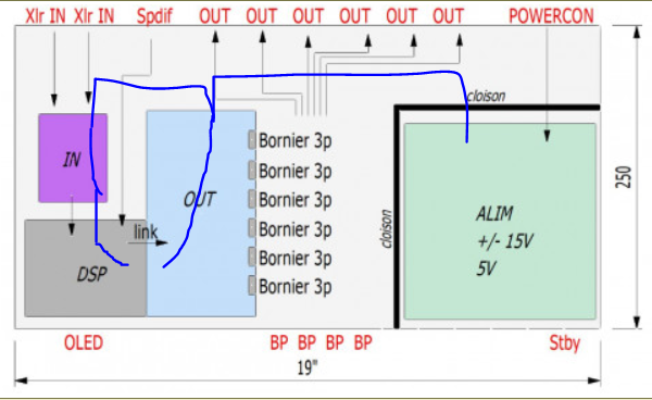

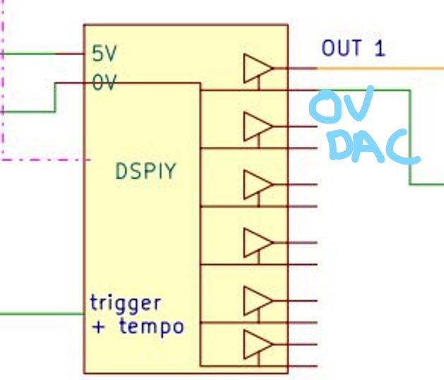

J'en profite pour montrer le second intérêt d'avoir un OV_DSP différent du 0V de la carte.
j'ai juste en bleu, câblé le 0V de l'alimentation vers les cartes:
En rajoutant les liaisons 0V via les PCB on voit la belle boucle:
Vu que l'on ait en symétrique sur la carte SYM_OUT, le 0V n'est pas vraiment utilisé pour le signal et donc l'on peut couper la boucle:
En fait c'est un peu comme l'histoire de la Pin1.
Et si l'on veut faire les choses bien, on pourrait rajouter une résistance de 100 ohm + capa de 100nF comme expliqué en 4.5 de la doc Hypex.
Comprend pô
j'ai :
* +/-15 V
* 0V_Alim (Gnd)
* 0V_DSP
* 1+, 2+, 3+ venant du DSP
* OUT +
* OUT -
Dun point de vue routage c'est difficile d'accéder individuellement au PIN 0V_DSP du connecteur 02x06. On est en bord de carte
Je ne vois pas ou il y a symétrie entre 0V_DSP et le signal +
Sur les sorties de la carte sym, oui
içi le GND correspond au 0V_Alim. C'est la l'erreur ?
Mais sur les entrées de la carte sym (liaison avec le DSP) ???
içi le 0 c'est le 0V_DSP
Seulement au niveau du DSPiy, le 0V_Alim et le 0V_DSP se rencontre
Sur ton troisième schéma tu coupes la liaison entre DSP et SYM OUT de 0V_Alim
Mais au niveau du DSP, 0V_DSP = 0V_Alim non ?
La, honnêtement, je comprends rien
Bienvenue dans le monde du "grounding" et des boucles de masse
Et encore, Thierry n'a pas dessiné le 0V de l'ampli qui arrive par les XLR, ni le chassis, ni la terre.
Disons que c'est pas parce que il est écrit 0V sur le schéma avec des connexions, qu'il y a vraiment 0V à toutes les fréquences.

Pour la boucle de masse que signale Thierry et mon expérience sur le circuit de symétrisation :
Dans mon cas, c'est l'alim du DSPiy qui servait a alimenter la carte. Donc même situation que ici, le 0V_alim et 0V_signal communs au départ avec le DSPiy.
Mon convertisseur est isolé, donc le 0V_carte_Sym était isolé par rapport au 0V_alim_dspiy (et au 0V_signal puisque ces deux derniers sont connectés). Mon plan de masse carte sym était relié au 0V_carte_sym.
La connexion entre 0V_carte_sym et 0V_signal se faisait uniquement sur la carte sym, ie pas de boucle, exactement comme le dessin de Thierry.
J'avais laissé sur le pcb la possibilité de connecter les 0V_alim par une résistance a mettre ou pas. J'avais mesuré avec une R de 0hm et sans, ie avec boucle de masse et sans. Dans mon cas, pas de différence. La boucle de masse était sans conséquence. Au final j'ai laissé séparé.
Je n'avais pas du tout respecté la beauté des liaisons signal/0v (parallèle pas symétriques
) comme dessine Thierry dans les posts précédents : tous mes 0V_signal étaient ensemble (comme sur le DSPiy). Aucun passage de piste entre les pastilles du connecteur.
Que penser de faire un mini plan de masse 0V_signal, qui prend toutes les pins 0V_signal du connecteur au DSPiy.
Un grand plan de masse connecté au 0V_alim. Plan de masse qui est utilisé partout comme 0V de référence sur le pcb.
Prévoir une connexion unique entre ces deux plans de masse par une R0 et une C0 qui seront montées ou pas selon qu'il y a du bruit ou pas ? (quitte a ce que R0=0hm au besoin)

Pour cette Pin 1 des XLR.
La doc de Hypex dit que l'AES a dit qu'il faut la connecter au boitier.
Boitier qui est à la terre tout comme celui des amplis.
On peut dire que l'on a une cage de Faraday qui englobe ainsi Ampli et DSpiy et c'est fort bien.
Reste à voir ce que l'on fait du (des) 0V des différentes cartes.
Une solution consiste à brancher le 0V au niveau de l'alimentation au boitier.
Une autre solution serait de brancher les 0V à différents endroits au boitier mais via un condensateur de faible valeur.
C'est bien pour la HF et ne perturbe pas les signaux audio.
Reste qu'en DC l'on serait isolé du boitier, pour cela une résistance entre le 0V de l'alim et le boitier permet d'avoir le même potentiel tout en limitant un éventuel courant.
Je vois des connecteurs à 3 contacts pour aller aux XLR. Le 0V est donc de trop sauf à vouloir utiliser du câble blindé mais qui ne serait connecté que du coté carte et non coté XLR.
Les 2 petites capas devraient idéalement être à proximité des XLR et connectée à la Pin 1 et non au 0V. Mais c'est pas bien grave.
Chez toi pas d'entrée symétrique sur tes drivers, donc solution du plan de masse.
Mais aussi pas de gain sauf celui de la symétrisation, une amplification amplifie aussi le bruit.
C'est en effet une bonne idée de faire un mini plan de masse autour du connecteur.
Allez plus que 5 versions et je suis à la dixième
C'est Alain qui a dit 10.
et il m'arrive de me tromper (souvent)thierryvalk a écrit :Allez plus que 5 versions et je suis à la dixième
C'est Alain qui a dit 10.![]()
c'était comme ici : entrée asymétrique (single-ended) depuis le DSPiy et sortie symétrique. OK pour le gain ajouté, mais c'est pas non plus énorme. Mon idée c'est d'en faire assez pour être bien sans en faire trop pour ne pas se compliquer inutilement la vie. Un jour quelqu'un m'a dit "fais comme moi, mets ton intelligence au service de ta paresse"
non, non, c'est pas comme ici.
Le THAT1646 a une entrée asymétrique contrairement au LME.
On profite donc de cette entrée pour aller chercher le "0V" au plus proche de la sortie asymétrique.
Et ce n'est pas forcément plus compliqué, car toi aussi tu as du GND qui suit chaque ligne de signal.
Juste que chez toi c'est un plan de masse qui fait la fonction.
