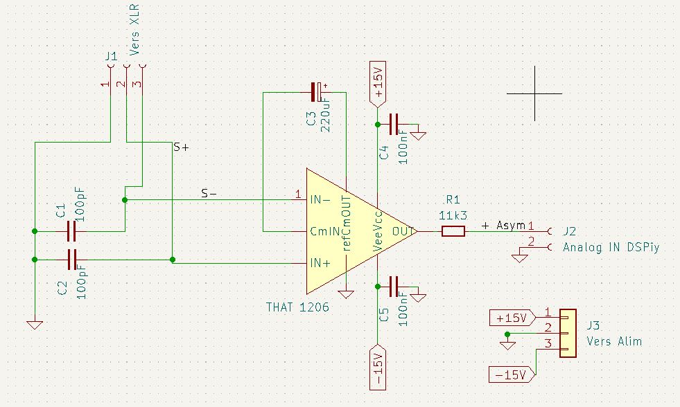

Messagepar thierryvalk » jeu. 31 mars 2022 17:56
Voici le schéma que je faisais pendant que tu écrivais.
Messagepar alka » jeu. 31 mars 2022 18:02
pas tout a fait ok sur ton dessin : ADI dit que les 100µA (0,1mA) circulent dans 20K (18K + 2K).
D'ou les 2V : 2V dans 20K fait 0,1mA.
Tu mets la deuxième 18K (celle sur ADC_Res) mais elle ne doit pas être directement en série.
On peut pas sortir direct du THAT pour attaquer l'ADC sans pont diviseur ?
Messagepar thierryvalk » jeu. 31 mars 2022 18:14
En effet ADC_Res fixe les 100µA pour l'ADC mais n'est pas série.
Les 30K sont sur le DSPiy, pour le pourquoi -> voir la FAQ. :cote:
Messagepar alka » jeu. 31 mars 2022 18:25
thierryvalk a écrit :En effet ADC_Res fixe les 100µA pour l'ADC mais n'est pas série.
oops... j'avais pas calculé les 30K en // sur le DSPiy.
Alors on est dans cette situation :
retour plus tard pour les calculs :)
Messagepar alka » jeu. 31 mars 2022 18:40
Pour avoir 100µA dans la branche 20K dans l'ADC, il faut 2V
Avec 2V, le courant qui passe dans la 30K est de 67µA
Donc le courant total passant dans R2 est de 167µA.
On néglige la chute de tension dans la 100R.
Il faut que R2 fasse chuter de 3.88 à 2V, cad baisser de 1.88V
R2 = 1.88 / 167µ
R2 = 11,26K (arrondir à la valeur supérieure disponible la plus proche)
cqfd :)

Messagepar alka » jeu. 31 mars 2022 22:31
bravo :super: pour un newbie sur kicad, tu t'en sors plutot bien. C'est pas le logiciel le plus convivial que j'ai croisé ::d
cependant, ne t'emballes pas trop vite pour les PCBs : un belge sage m'a fait comprendre que tant qu'on a pas recommencé 10x on n'a pas terminé :)
Je ne suis pas compétent sur les circuits pour validation finale.
Si au final tu veux aire un seul pcb, faut que le schéma final kicad rassemble tout.
Sut tes pcbs, tu fais passer la piste de l'autre coté juste pour éviter un croisement. Tu peux aller au bout de l'idée et placer des pistes intégralement de l'autre coté. Plus direct.
Essaie de garder des pistes signal de meme longueur et vas y sur l'épaisseur des pistes.
Et désolé de voir que tu es déjà en EPAD à ton age :mrgreen:
Messagepar alka » jeu. 31 mars 2022 22:58
pour info, un receveur THAT1206 fait par sparkfun
https://www.sparkfun.com/products/14002
le schéma
https://cdn.sparkfun.com/datasheets/Bre ... _Board.pdf
le pendant OUT avec THAT1646
https://www.sparkfun.com/products/14003
https://cdn.sparkfun.com/datasheets/Bre ... eakout.pdf
Ils y a des choses intéressantes sur le schéma et soignent particulièrement les ground des pcb.
