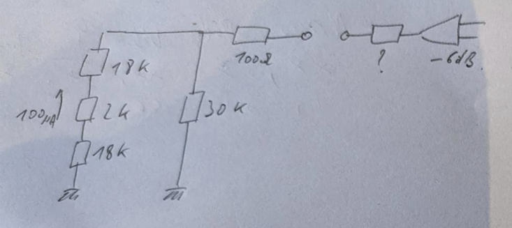

Messagepar thierryvalk » jeu. 31 mars 2022 17:56
Voici le schéma que je faisais pendant que tu écrivais.
Messagepar alka » jeu. 31 mars 2022 18:02
pas tout a fait ok sur ton dessin : ADI dit que les 100µA (0,1mA) circulent dans 20K (18K + 2K).
D'ou les 2V : 2V dans 20K fait 0,1mA.
Tu mets la deuxième 18K (celle sur ADC_Res) mais elle ne doit pas être directement en série.
On peut pas sortir direct du THAT pour attaquer l'ADC sans pont diviseur ?
Messagepar thierryvalk » jeu. 31 mars 2022 18:14
En effet ADC_Res fixe les 100µA pour l'ADC mais n'est pas série.
Les 30K sont sur le DSPiy, pour le pourquoi -> voir la FAQ. :cote:
Messagepar alka » jeu. 31 mars 2022 18:25
thierryvalk a écrit :En effet ADC_Res fixe les 100µA pour l'ADC mais n'est pas série.
oops... j'avais pas calculé les 30K en // sur le DSPiy.
Alors on est dans cette situation :
retour plus tard pour les calculs :)
Messagepar alka » jeu. 31 mars 2022 18:40
Pour avoir 100µA dans la branche 20K dans l'ADC, il faut 2V
Avec 2V, le courant qui passe dans la 30K est de 67µA
Donc le courant total passant dans R2 est de 167µA.
On néglige la chute de tension dans la 100R.
Il faut que R2 fasse chuter de 3.88 à 2V, cad baisser de 1.88V
R2 = 1.88 / 167µ
R2 = 11,26K (arrondir à la valeur supérieure disponible la plus proche)
cqfd :)

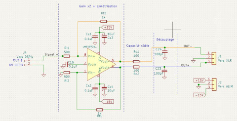

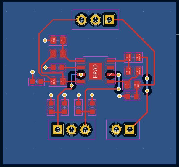

Mon premier PCB :gene3:
Alors j'ai supprimé la liaison "filaire" entre 0V DSPiy et Ri2 (pas de piste dédiée)
Et j'ai le Signal + venant du DSPiy qui passe par le plan de masse pour aller à Ri1. Vu que c'est des petits signaux je me suis poser la question de savoir si ça craint ou pas.
C'est une ébauche. Je vais essayer d'affiner le truc, sérigraphie etc, qu'on s'y retrouve.

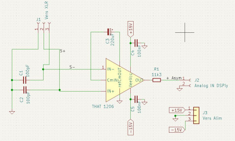

Et voici la carte IN
Finalement je vais peut être arriver à les pondre ces cartes
Messagepar alka » jeu. 31 mars 2022 22:31
bravo :super: pour un newbie sur kicad, tu t'en sors plutot bien. C'est pas le logiciel le plus convivial que j'ai croisé ::d
cependant, ne t'emballes pas trop vite pour les PCBs : un belge sage m'a fait comprendre que tant qu'on a pas recommencé 10x on n'a pas terminé :)
Je ne suis pas compétent sur les circuits pour validation finale.
Si au final tu veux aire un seul pcb, faut que le schéma final kicad rassemble tout.
Sut tes pcbs, tu fais passer la piste de l'autre coté juste pour éviter un croisement. Tu peux aller au bout de l'idée et placer des pistes intégralement de l'autre coté. Plus direct.
Essaie de garder des pistes signal de meme longueur et vas y sur l'épaisseur des pistes.
Et désolé de voir que tu es déjà en EPAD à ton age :mrgreen:

Messagepar GoodNoize » ven. 1 avr. 2022 07:07
alka a écrit :cependant, ne t'emballes pas trop vite pour les PCBs : un belge sage m'a fait comprendre que tant qu'on a pas recommencé 10x on n'a pas terminé :)
J'imagine :]
alka a écrit :Si au final tu veux faire un seul pcb, faut que le schéma final kicad rassemble tout.
Je pense que je vais partir sur des petits modules pour les raisons que je citais plus haut.
Modularité, possibilité de garder la connectique que j'ai déja (tout du neutrik, ça monte vite €€€). Je peux mettre une réglette de rack 19" etc..
alka a écrit :Sut tes pcbs, tu fais passer la piste de l'autre coté juste pour éviter un croisement. Tu peux aller au bout de l'idée et placer des pistes intégralement de l'autre coté. Plus direct.
Pas compris la première phrase :gene:
J'ai nicodrouski en coaching routage su whataps qui m'a déja donné des indications de sava savapa :)
J'ai téléchargé l'emprunte directement sur le site de TI et c'est marqué EPAD j'ai pas compris :hehe:
Messagepar alka » ven. 1 avr. 2022 09:21
Un coach ca aide :amen:
oublie ma remarque : j'ai dit une bétise sur les pistes coté bleu puisque tu es en cms tout part en rouge.
Et puis comme le schéma est bien symétrique, tu peux faire un pcb bien symétrique aussi. c'est plus esthétique ;)
La modularité est un avantage quand on a besoin de souplesse pour mettre un nombre de voies variable, mais là c'est plutot clair d'avance et des mini pcbs monovoie multiplient les vis et le cablage. (pads de fixation absents du pcb d'ailleurs). Réfléchis bien.
Messagepar GoodNoize » ven. 1 avr. 2022 10:02
En plus c'est un symétriseur :cote:
Oui vu comme ça.. En faite grand PCB veut pas forcément dire XLR soudés dessus. Je peux faire un seul PCB et conserver des borniers pour aller aux I/O + alim.
Au final il sera pas si grand que ça. Mon micro PCB plus haut fait à peine 30x30mm
Messagepar alka » ven. 1 avr. 2022 10:19
GoodNoize a écrit :Au final il sera pas si grand que ça. Mon micro PCB plus haut fait à peine 30x30mm
absolument. Ce sont les XLR espacées qui prennent beaucoup de place.
Tu peux réfléchir en meme temps au layout des différentes cartes dans ton boitier en tenant compte des contraintes parfois contradictoires. Comme par exemple l'accès à l'usb du DSPiy et à l'entrée spdif et le montage de l'écran si tu prends celui avec le cable court.
Ce layout te donnera une idée de la forme idéale des cartes et permettra selon leur emplacement de disposer les connecteurs pour un cablage facile.
Le plus cool est de faire une carte sym_out unique pour 6 voies qui s'enfiche directement sur le connecteur analog_out du dspiy. Ca fait beaucoup de cables en moins en une seule fois.
