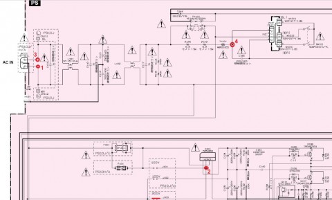

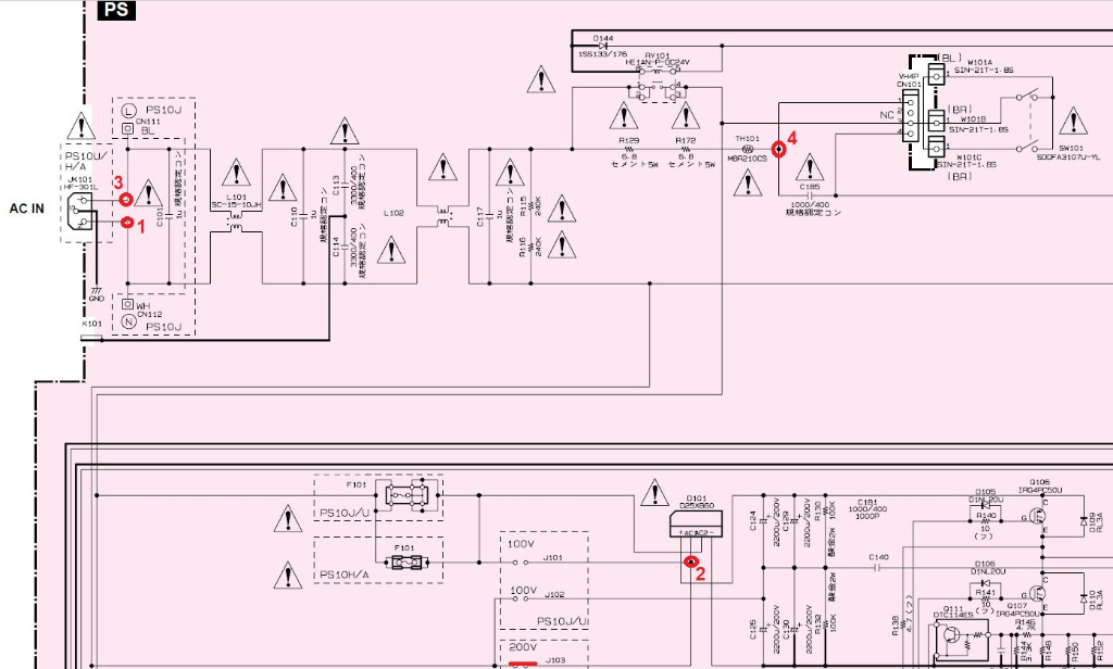

J'ai regardé de mon côté en partant de la prise 230V. Avec le schéma p51 :
J'ai bien une continuité entre 1 et 2, mais pas entre 3 et 4 (secteur non connecté)
Avec le secteur connecté, j'ai 0V à l'entrée du pont de diode D101 (au-dessus du point 2). Pareil pour le second pont de diode qui correspond au second canal. Je ne pense pas que les 2 ponts de diodes aient flambé tous les 2 :mrgreen:

Relecture du schéma.
Je ne comprends pas trop comment est câblé l'interrupteur, le schéma n'est pas clair.
Il pourrait alimenter les 2 transfos pour les +15V et +5V tout en alimentant les SMPS via R129+R172+TH101 qui seraient un soft-start.
Le relai étant alimenté par une SMPS.
Si elle ne démarre pas, le relai va donc pas coller et les résistances chauffer atrocement. Il ne faut donc pas laisser l'ampli sous tension plus de quelques secondes.
