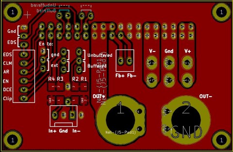

Alkasar,
la carte d'adaptation a été finalement revue/simplifiée, il n'y a plus de coupure dessus, juste des pistes qui mettent entrées et sorties à disposition sur des connecteurs pratiques.

ah ok pour la carte d'androus : ce n'est plus que de la connectique. La partie alimentation et coupure que j'avais en mémoire a disparue.

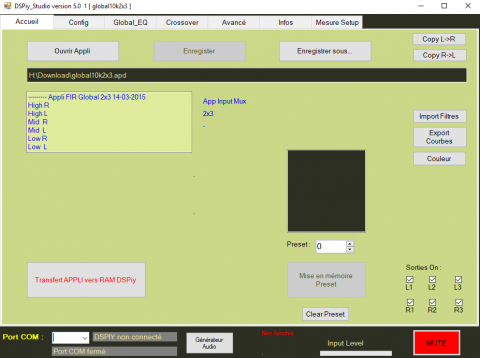

Effectivement c’est une bonne idée pour simplifier le câblage ! :super:
Cependant est-ce que le DSPiy a une fonction pour « muter » une ou deux voies facilement ?
Ça serait bien pour la phase de mise au point des enceintes, quand j’enverais les sweep
Re: Ampli 3 voies stero + dsp
Messagepar alka » sam. 15 déc. 2018 19:08
GoodNoize a écrit :est-ce que le DSPiy a une fonction pour « muter » une ou deux voies facilement ?
oui

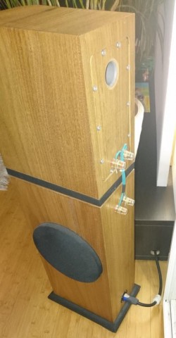

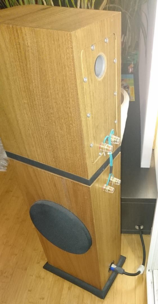

GoodNoize a écrit :Effectivement c’est une bonne idée pour simplifier le câblage ! :super:
J'ai fait ça sur mes enceintes et c'est plus sympa quand même! ;)
Et aussi la dessus, en speakon 4!
Pour le mute des sorties DSPiy, c'est en direct live quand il est connecté au PC avec les 6 cases en bas à droite dans DSPIY studio!

Messagepar sdf » lun. 17 déc. 2018 07:10
C'est pas donné mais c'est fiable, regarde chez Thomann. Metal ou plastique, c'est comme tu veux. Il faut juste que ce soit du Neutrik, et pas une autre marque!
