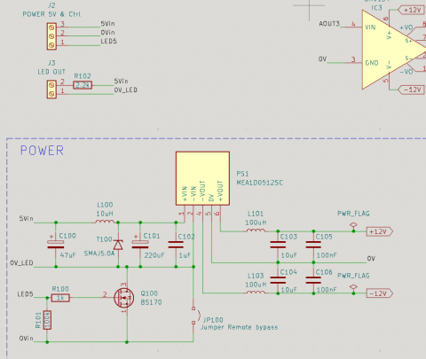

Avec un petit schéma ce serait plus simple.
A voir, mais peut-être utiliser un simple transistor bipolaire NPN.
On est sur le montage d'Alain,
Je viens de tester avec un IRFB4620. c'est pareil.
3V3 ce n'est pas assez et il ne ferme pas correctement le circuit. L'alim reste OFF

En réalité mon convertisseur DC/DC est un MEA1D0515SC
5V sortie +/-15V
Consomme 225 mA
Si j'ai tout compris un mosfet est quand même plus adapté car
-plus faible chute de tension
-Consomme pas de courant sur la GPIO

J'essaie avec un STP55NF06L que j'adapterai à l'emprunte TO92

J'ai pas trop suivi, mais cela me semble un bien gros transistor pour un petit courant demandé.
Il y a pas de gros içi
peut être, mais ses specs de tension de seuil et de résistance sont adaptées au projet.
Alain lui a mis un IRF IRLU8726 (pas dispo) et je me demandais pourquoi.
En faite les seuls mosfet que j'ai trouvé qui sont "logic", saturés avec une faible tension (3v3) et une faible résistance sont des CMS.
Le reste c'est des gros TO-220

Et bien ça marche nickel avec le gros transistor.
Pas de chute de tension, RDS (on) négligeable.

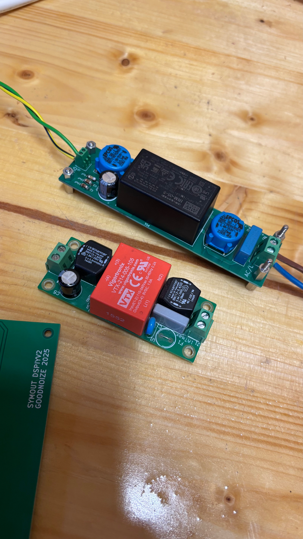

J’ai aussi monté mon module alim sur base des meanwell IRM. Elle me sort 5V nickel en charge alors que la vigortronix sort plutôt 4v6.
Avec 4v6 on est au mini acceptable du convertisseur +/-15V.
A l’oreille il siffle et sort péniblement +/- 13V.
Meanwell approved

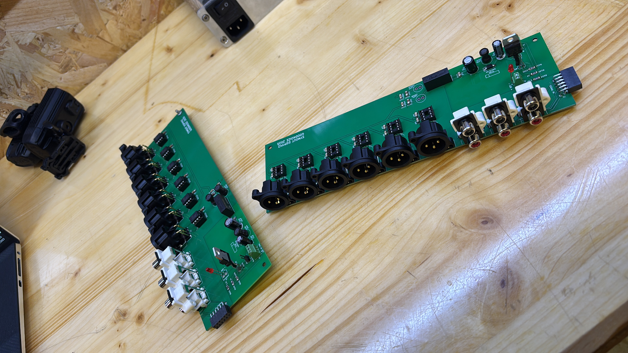

DSpiy de compet'
Super propre, bravo ! Et ça donne des idées
C'est beau.
Et en plus c'est droit malgré 2 Grimbergen.
