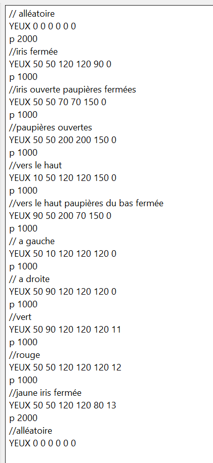

Ce soir, gestion des yeux:
Sur l'appli de mon PC, je rentre des lignes de commandes simplement via des lignes de texte.
Pas vraiment clair, mais la suite de chiffre pour YEUX est : Position Y, Position X, Paupière Haut, Paupière basse, Iris, couleur.
Après les // ce sont des commentaires sans la moindre action.
P correspond à une pause en millisecondes.
C'est basique, on peut faire mieux, mais c'est efficace et simple.
Ce qui est marrant c'est le chemin effectué.
L'appli en C# lit une ligne, si commence par "YEUX" envoi son contenu en MQTT vers le Broker local.
On part du PC en Ethernet, le routeur va transmettre en Wifi le message à destination du Brocker via TC/IP sur un Topic donné.
Le broker ne fait pas grand chose, il regarde juste si quelqu'un a souscrit à ce Topic.
Et c'est la cas avec l'ESP32 "sorcière".
Le broker va donc lui retransmettre ce message en Wifi via le routeur en TC/IP.
L'ESP32 "sorcière" va être notifié de la réception de ce message, le lire et voir qu'il commence par "YEUX".
Il ne lui est pas directement destiné et va alors le transmettre via son RS232 à l'ESP32 "yeux".
Ce dernier n'ayant qu'a effectuer les commandes contenues dans ce message pour gérer les deux écrans.
Cela peut paraitre lourd et compliqué, mais en fait non,cela permet une grande souplesse d'ensemble.
Voici un exemple de séquence juste pour test:
Et la petite vidéo (de très mauvaise qualité) de cette séquence :
T'as pas compris ? :diable:

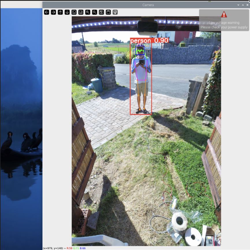

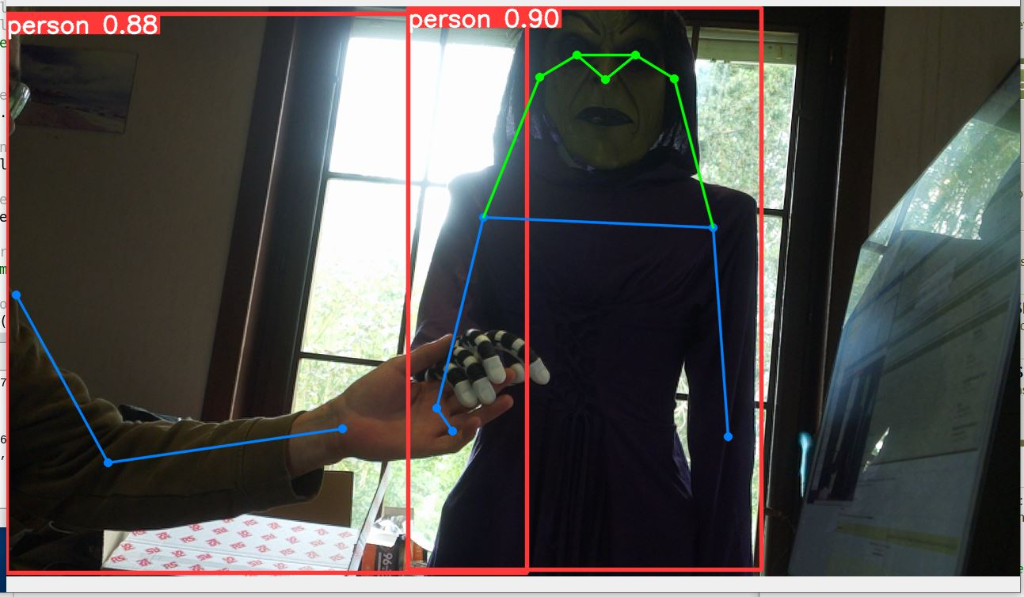

Messagepar thierryvalk » sam. 15 juin 2024 17:08
Après beaucoup d'essais, j'ai suivi ce tuto au final très simple sans accélérateur matériel.
https://github.com/StefansAI/Yolov8_Rpi5_CoralUSB/tree/main
Le temps d'inférence était d'environ 600ms par image.
Après conversion au format NCNN via cette ligne :
# Export a YOLOv8n PyTorch model to NCNN format
yolo export model=yolov8n.pt format=ncnn  # creates 'yolov8n_ncnn_model'
On arrive à 300ms par image ce qui fait 3 images par seconde, suffisant pour mon application surtout que c'est avec Preview.
Le code tout simple :
import cv2
from picamera2 import Picamera2
from ultralytics import YOLO
# Initialize the Picamera2
picam2 = Picamera2()
picam2.preview_configuration.main.size = (1280, 720)
picam2.preview_configuration.main.format = "RGB888"
picam2.preview_configuration.align()
picam2.configure("preview")
picam2.start()
# Load the YOLOv8 model
# model = YOLO("yolov8n.pt")
# model = YOLO("yolov8n-pose.pt")
model = YOLO('/home/thierry/yolov8n-pose_ncnn_model')
while True:
    # Capture frame-by-frame
    frame = picam2.capture_array()
    # Run YOLOv8 inference on the frame
    results = model(frame)
    # Visualize the results on the frame
    annotated_frame = results[0].plot()
    # Display the resulting frame
    cv2.imshow("Camera", annotated_frame)
    # Break the loop if 'q' is pressed
    if cv2.waitKey(1) == ord("q"):
        break
# Release resources and close windows
cv2.destroyAllWindows()
Et le résultat avec une lumière bien pourrie :
Je testerais tout de même avec l'accélérateur Coral et vu que le RPI5 permet 2 caméras voir ce que cela donne avec 2 caméras.

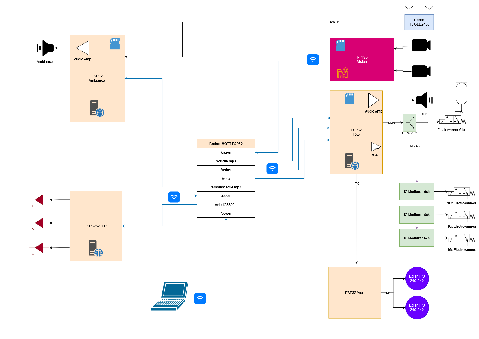

Messagepar thierryvalk » ven. 5 juil. 2024 14:09
J’ai refait le graphique général. :)
Au centre, le broker MQtt et ses Topics :
Un broker MQtt ce n’est qu’un serveur de messages.
N’importe qui peut Publier des messages sur un Topic et n’importe qui peut s’abonner à un Topic.
Le principe est tout simple, si je suis abonné à un Topic je reçois en direct les messages qui y sont publiés.
En bas à gauche ESP32 WLED :
C’est le plus simple du projet vu que tout fait. Il s’agit de l’application WLED installée et configurée sur un ESP32.
https://kno.wled.ge/
Il va permettre la gestion de l’éclairage en LED RGB via un protocole série.
On crée des Presets via sa page WEB qui pourront être appelés par le système en MQtt qu’il a déjà d’implanté.
En haut à gauche ESP32 Ambiance :
C’est un ESP avec DAC et ampli audio + SD card contenant des sons et musiques d’ambiance question de créer l’atmosphère sonore.
Pour charger les fichiers audios, il a également sa page Web avec une fonction Upload.
Il va également servir d’interface avec un Radar de détection de présence humaine.
Pour le moment, c’est le HLK-LD2410C qui donne comme info la présence d’un humain en mouvement ou fixe avec sa distance.
Il devrait être remplacé par un HLK-2450 qui permet de détecter plusieurs personnes et donner en plus l’angle des personnes par rapport au radar.
Vu que l’on détecte une ou plusieurs personnes, on va regarder.
En haut à droite RPI V5 Vision :
Je suis occupé à terminer cette partie pas forcément simple.
Au final, j’ai laissé tomber Coral, le RPI5 sans accélérateur fonctionne déjà bien.
Une première camera va voir comme verrait la sorcière.
Elle va détecter les personnes et simuler leurs squelettes simplifiés.
Cela devrait là aussi donner une estimation de la distance et surtout la taille de la personne.
Le but étant de déterminer si c’est un enfant ou adulte. Mais pas évident d’avoir les pieds et la tête sur une même image si la personne est proche.
Mais le système a appris à reconnaitre le genre d’un visage, s’il s’agit d’un enfant, adulte ou senior.
En espérant qu’il ne se trompe pas.
Pour cela, on lui passe pour chaque personne détectée précédemment une image du visage.
Et dans les apprentissages, il a également appris à reconnaitre une personne prenant une photo ou vidéo à l’aide d’un smartphone.
Le résultat de ce qu’il a vu sera publier sur le topic vision.
Ma plus grosse crainte est d’avoir des problèmes de lumière pour les visages, pas forcément simple en extérieur.
La seconde camera n’est pas encore implantée, son but serait de regarder la sorcière de profil et voir si on lui tend la main.
ESP32 Tête :
Lui aussi équipé d’un DAC+ampli+ petit HP pour retransmettre la voix qui sera aussi enregistrée sous forme de fichiers audio.
Il commande via un ULN2803 l’électrovanne qui commande la mâchoire pour être +- synchro avec la voix.
Et via un réseau Modbus va commande jusqu’a 48 électrovannes pour les autres muscles.
Reste L’ESP32 Yeux :
Entorse au principe général, n’est pas en MQtt mais reçoit ses messages via UART de l’ESP32 tête

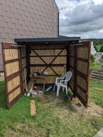

Un peu de construction et menuiserie aussi dans ce projet. :)
Réalisé uniquement avec des restes, je pense habiller l'ensemble avec de la canisse de roseau ou quelque chose du genre.
Le but est d'avoir une certaine protection à la pluie sans avoir trop de prise aux vents.
Demain, motorisation des portes et ensuite quelques tests en position avec la caméra et le radar.
Messages : 908

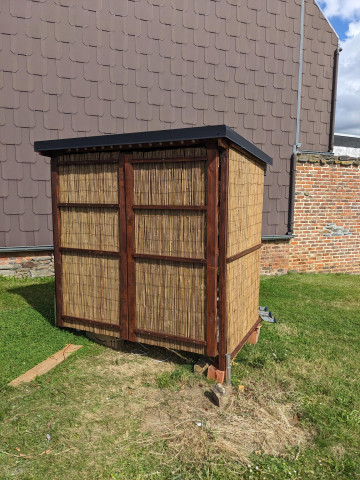

Messagepar thierryvalk » ven. 9 août 2024 21:16
Derrière, c'est la façade des voisins, malgré la couleur permet des projections d'images correctes.
La cabane habillée:
Ouverture par deux vérins, eux aussi via ESP32 + L298N en MQtt ce qui me permet des les commander avec un smartphone via une appli MQtt.
La cabane me fait un bel petit atelier/bureau de jardin. :frime:

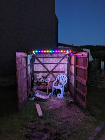

Et le début de l'éclairage en LED RGB via un ESP32 + WLED, là aussi simplement commandé pour le moment via un smartphone.

Rpi avec sa camera installés, il y a du son, bref il ne manque plus que la sorcière mais quelques petits détails à résoudre :
Le 5V du Rpi est trop faible pourtant la SMPS est à 5.3V et j'ai utilisé du 4².
J'ai installé de l’Ethernet pour le RPI et un point d'accès Wifi direct dans la cabane.
Pour ce dernier j'ai le même SSID que le point d'accès de la maison et activé une option de roaming .
Tout va bien avec les ESP32 et mon Smartphone Android, par contre mon PC Win10 ne veut pas de ce point d'accès tout en n’affichant aucune erreur. Je pense à une sécurité basée sur la MAC.
