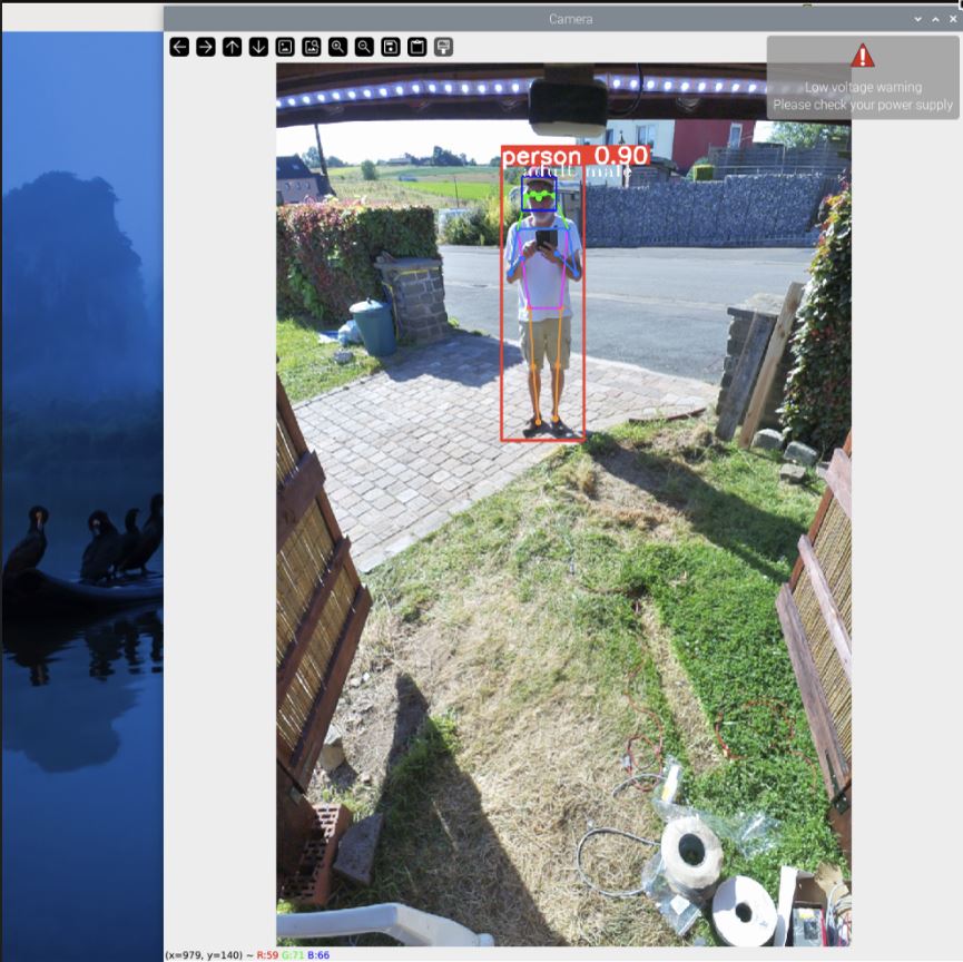

Re: Animation
Messagepar thierryvalk » sam. 15 juin 2024 17:08
Après beaucoup d'essais, j'ai suivi ce tuto au final très simple sans accélérateur matériel.
https://github.com/StefansAI/Yolov8_Rpi5_CoralUSB/tree/main
Le temps d'inférence était d'environ 600ms par image.
Après conversion au format NCNN via cette ligne :
# Export a YOLOv8n PyTorch model to NCNN format
yolo export model=yolov8n.pt format=ncnn  # creates 'yolov8n_ncnn_model'
On arrive à 300ms par image ce qui fait 3 images par seconde, suffisant pour mon application surtout que c'est avec Preview.
Le code tout simple :
import cv2
from picamera2 import Picamera2
from ultralytics import YOLO
# Initialize the Picamera2
picam2 = Picamera2()
picam2.preview_configuration.main.size = (1280, 720)
picam2.preview_configuration.main.format = "RGB888"
picam2.preview_configuration.align()
picam2.configure("preview")
picam2.start()
# Load the YOLOv8 model
# model = YOLO("yolov8n.pt")
# model = YOLO("yolov8n-pose.pt")
model = YOLO('/home/thierry/yolov8n-pose_ncnn_model')
while True:
    # Capture frame-by-frame
    frame = picam2.capture_array()
    # Run YOLOv8 inference on the frame
    results = model(frame)
    # Visualize the results on the frame
    annotated_frame = results[0].plot()
    # Display the resulting frame
    cv2.imshow("Camera", annotated_frame)
    # Break the loop if 'q' is pressed
    if cv2.waitKey(1) == ord("q"):
        break
# Release resources and close windows
cv2.destroyAllWindows()
Et le résultat avec une lumière bien pourrie :
Je testerais tout de même avec l'accélérateur Coral et vu que le RPI5 permet 2 caméras voir ce que cela donne avec 2 caméras.

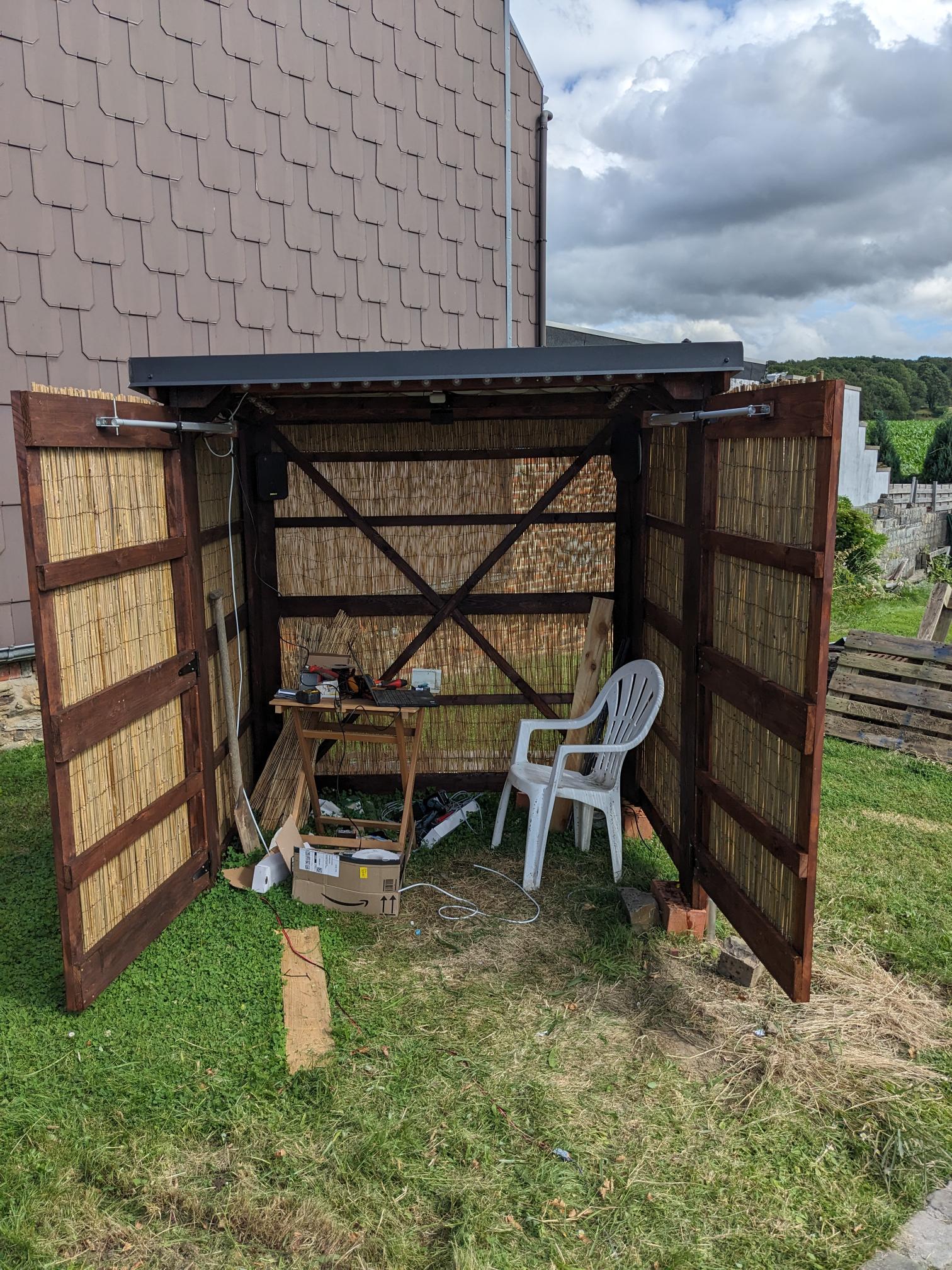

La cabane habillée:
Ouverture par deux vérins, eux aussi via ESP32 + L298N en MQtt ce qui me permet des les commander avec un smartphone via une appli MQtt.
La cabane me fait un bel petit atelier/bureau de jardin. :frime:

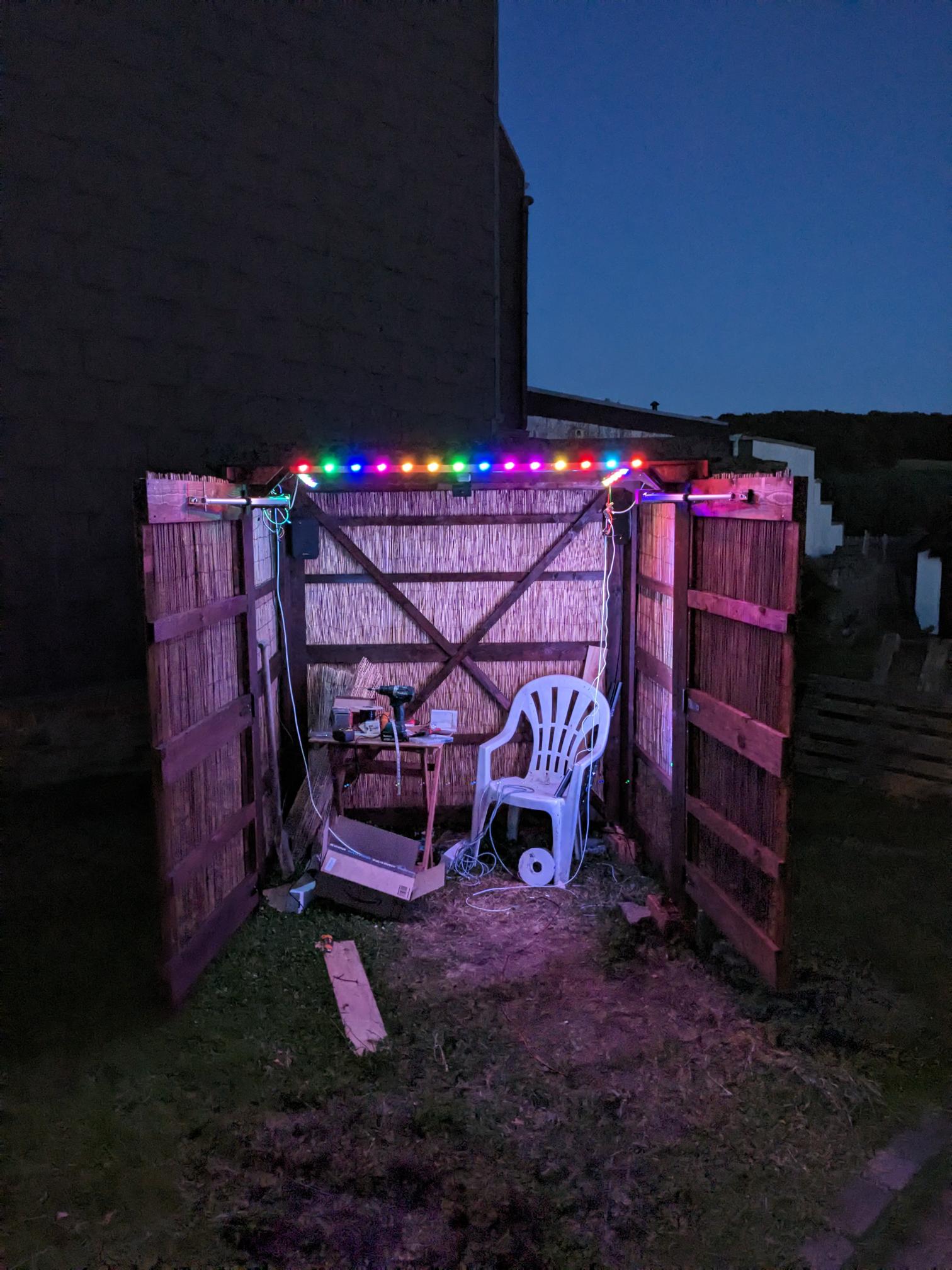

Et le début de l'éclairage en LED RGB via un ESP32 + WLED, là aussi simplement commandé pour le moment via un smartphone.

Rpi avec sa camera installés, il y a du son, bref il ne manque plus que la sorcière mais quelques petits détails à résoudre :
Le 5V du Rpi est trop faible pourtant la SMPS est à 5.3V et j'ai utilisé du 4².
J'ai installé de l’Ethernet pour le RPI et un point d'accès Wifi direct dans la cabane.
Pour ce dernier j'ai le même SSID que le point d'accès de la maison et activé une option de roaming .
Tout va bien avec les ESP32 et mon Smartphone Android, par contre mon PC Win10 ne veut pas de ce point d'accès tout en n’affichant aucune erreur. Je pense à une sécurité basée sur la MAC.
