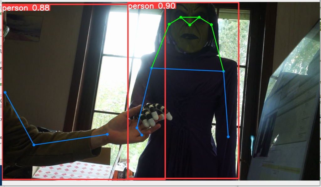

Et le résultat avec une lumière bien pourrie :
Je testerais tout de même avec l'accélérateur Coral et vu que le RPI5 permet 2 caméras voir ce que cela donne avec 2 caméras.

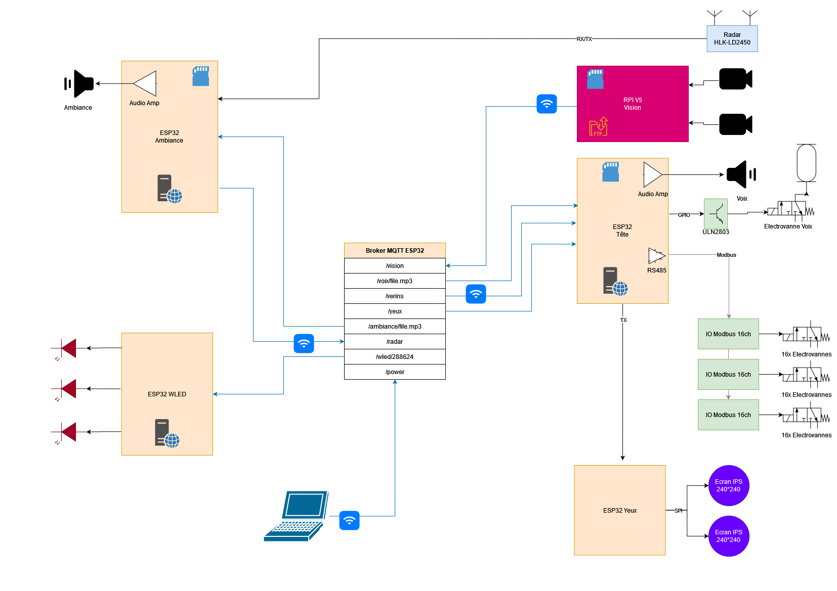

Messagepar thierryvalk » ven. 5 juil. 2024 14:09
J’ai refait le graphique général. :)
Au centre, le broker MQtt et ses Topics :
Un broker MQtt ce n’est qu’un serveur de messages.
N’importe qui peut Publier des messages sur un Topic et n’importe qui peut s’abonner à un Topic.
Le principe est tout simple, si je suis abonné à un Topic je reçois en direct les messages qui y sont publiés.
En bas à gauche ESP32 WLED :
C’est le plus simple du projet vu que tout fait. Il s’agit de l’application WLED installée et configurée sur un ESP32.
https://kno.wled.ge/
Il va permettre la gestion de l’éclairage en LED RGB via un protocole série.
On crée des Presets via sa page WEB qui pourront être appelés par le système en MQtt qu’il a déjà d’implanté.
En haut à gauche ESP32 Ambiance :
C’est un ESP avec DAC et ampli audio + SD card contenant des sons et musiques d’ambiance question de créer l’atmosphère sonore.
Pour charger les fichiers audios, il a également sa page Web avec une fonction Upload.
Il va également servir d’interface avec un Radar de détection de présence humaine.
Pour le moment, c’est le HLK-LD2410C qui donne comme info la présence d’un humain en mouvement ou fixe avec sa distance.
Il devrait être remplacé par un HLK-2450 qui permet de détecter plusieurs personnes et donner en plus l’angle des personnes par rapport au radar.
Vu que l’on détecte une ou plusieurs personnes, on va regarder.
En haut à droite RPI V5 Vision :
Je suis occupé à terminer cette partie pas forcément simple.
Au final, j’ai laissé tomber Coral, le RPI5 sans accélérateur fonctionne déjà bien.
Une première camera va voir comme verrait la sorcière.
Elle va détecter les personnes et simuler leurs squelettes simplifiés.
Cela devrait là aussi donner une estimation de la distance et surtout la taille de la personne.
Le but étant de déterminer si c’est un enfant ou adulte. Mais pas évident d’avoir les pieds et la tête sur une même image si la personne est proche.
Mais le système a appris à reconnaitre le genre d’un visage, s’il s’agit d’un enfant, adulte ou senior.
En espérant qu’il ne se trompe pas.
Pour cela, on lui passe pour chaque personne détectée précédemment une image du visage.
Et dans les apprentissages, il a également appris à reconnaitre une personne prenant une photo ou vidéo à l’aide d’un smartphone.
Le résultat de ce qu’il a vu sera publier sur le topic vision.
Ma plus grosse crainte est d’avoir des problèmes de lumière pour les visages, pas forcément simple en extérieur.
La seconde camera n’est pas encore implantée, son but serait de regarder la sorcière de profil et voir si on lui tend la main.
ESP32 Tête :
Lui aussi équipé d’un DAC+ampli+ petit HP pour retransmettre la voix qui sera aussi enregistrée sous forme de fichiers audio.
Il commande via un ULN2803 l’électrovanne qui commande la mâchoire pour être +- synchro avec la voix.
Et via un réseau Modbus va commande jusqu’a 48 électrovannes pour les autres muscles.
Reste L’ESP32 Yeux :
Entorse au principe général, n’est pas en MQtt mais reçoit ses messages via UART de l’ESP32 tête

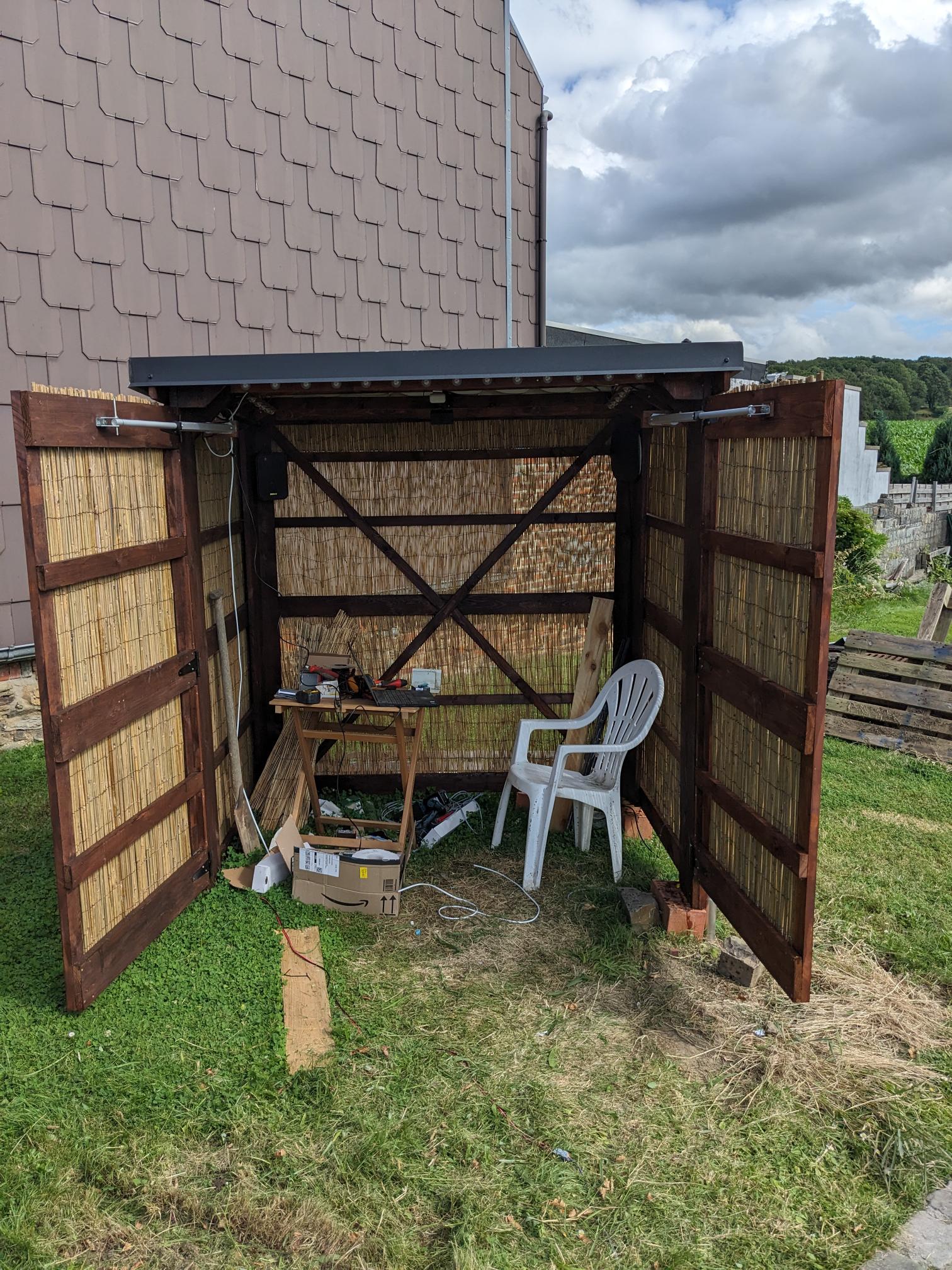

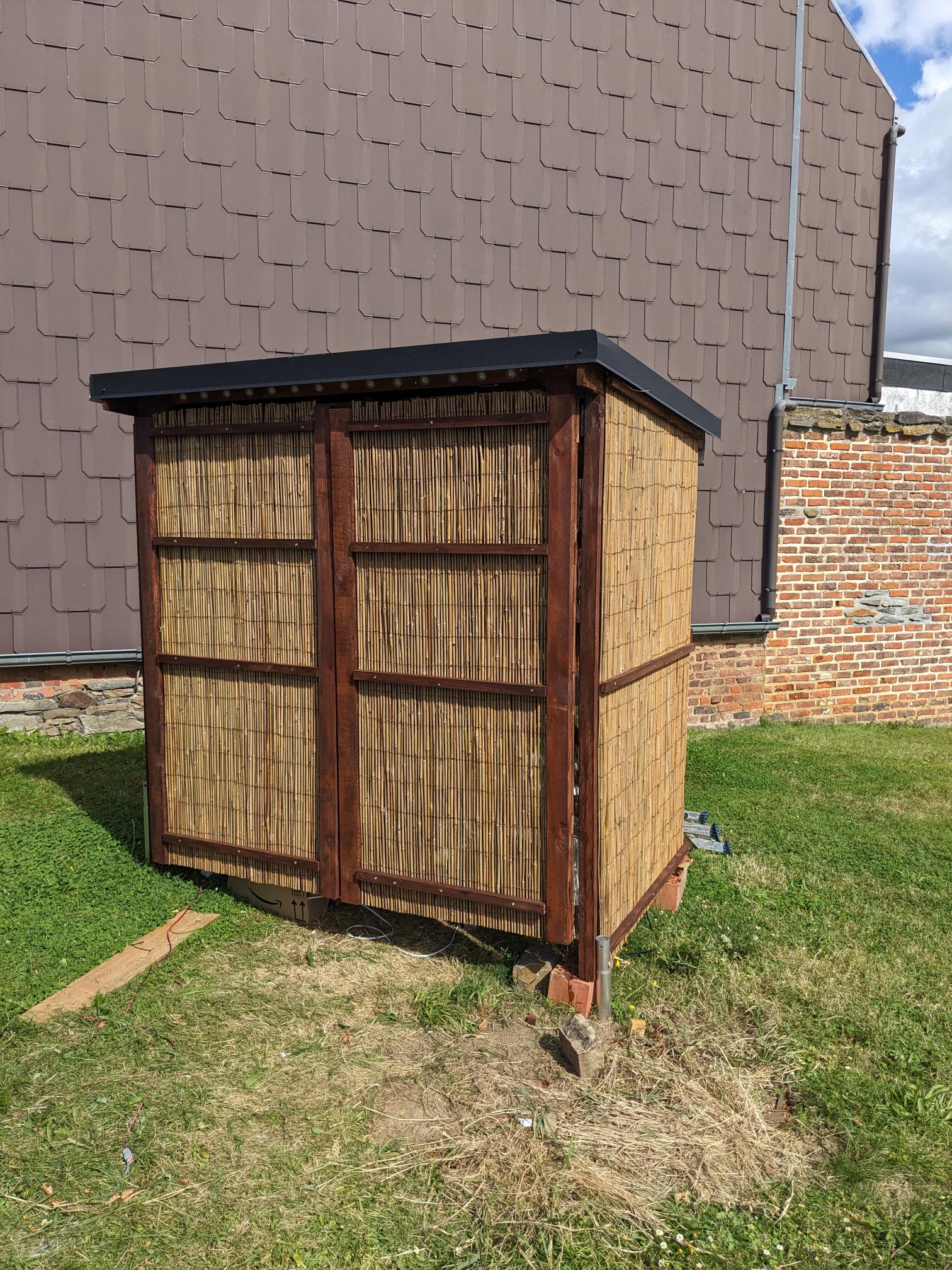

Un peu de construction et menuiserie aussi dans ce projet. :)
Réalisé uniquement avec des restes, je pense habiller l'ensemble avec de la canisse de roseau ou quelque chose du genre.
Le but est d'avoir une certaine protection à la pluie sans avoir trop de prise aux vents.
Demain, motorisation des portes et ensuite quelques tests en position avec la caméra et le radar.

Derrière, c'est la façade des voisins, malgré la couleur permet des projections d'images correctes.
La cabane habillée:
Ouverture par deux vérins, eux aussi via ESP32 + L298N en MQtt ce qui me permet des les commander avec un smartphone via une appli MQtt.
La cabane me fait un bel petit atelier/bureau de jardin. :frime:
