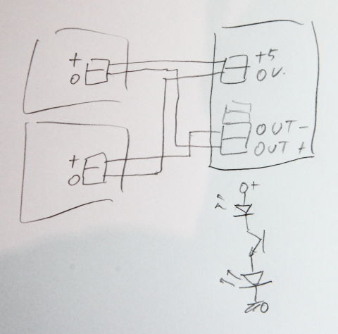

ah oui, je vois le 3eme schéma.. avec un domino.
c'est que du cablage tout ça :) et c'est vrai que c'est plus logique pour éviter le fil entre les deux enceintes.
et désolé j'avais raté le post avec ton calcul. ouf, on tombe pareil.
ps: je viens de voir ton edit... bon, faut voir cet opto maintenant :)

1 carte branchée en méthode 1, l'autre en méthode 2 ? Nan ça doit pas être ça...

nan, toujours en série mais simplement les fils partent du dspiy.
t'es pas electricien toi, t'as jamais cablé de va-et-vien :mrgreen:
je te fais le dessin dans 5 minutes
Non :nono:

tous les chemins mènent au rhum. Elle est bien aussi meilleure cette variante 1ter :)
les trois ensemble en couleur :
et la deuxième méthode en utilisant Led de la première carte comme connecteur pour connecter la seconde carte

Elle est top la 3ème : plus de bolognaise entre les deux enceintes. Je comprends pas l'intérêt de 1bis.

une vieille ruse d'électricien : mettre l'interrupteur entre les 2 ampoules ::d

Le 1ter c'est impec' ::d
Étonnant que je sois le seul à vouloir câbler comme cela mais bon, merciiiii!

alka a écrit :une vieille rus d'électricien : mettre l'interrupteur entre les 2 ampoules ::d
C'est vrai que c'est malin, avec le joli schéma ça paraît évident :hehe:

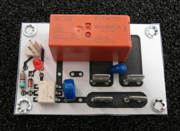

Messagepar thierryvalk » lun. 2 nov. 2015 08:27
Voici la dernière version montée.
:super:
PS : Androuski, ton PDF ne donne pas l'échelle 1 en A4, mais j'ai pas cherché.
Re: Carte Trigger 230V DSPiy
Messagepar alka » lun. 2 nov. 2015 11:28
c'est aéré :)
t'as testé avec R1=330 et la led ?
on est tout près du seuil mini de courant du moc. avec la led je mettrai R1=220

Messagepar androuski » lun. 2 nov. 2015 11:35
Pour ta question sur l'échelle Thierry, j'ai pas ce qu'il faut sous la main pour te dire. Alain : l'aération est une question de sécurité vu qu'il y a du 230v : il faut tenir les pistes éloignées les unes des autres écarter les vis de fixation. Ca reste compact.
