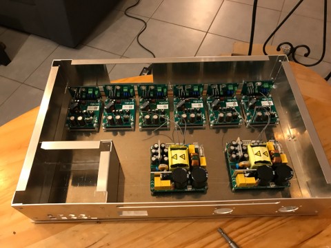

Messagepar GoodNoize » mar. 6 août 2019 21:17
Écran bien reçu.
Il faut que j’aille chercher le paquet :super:
Ça y est ça prend forme :ghee:

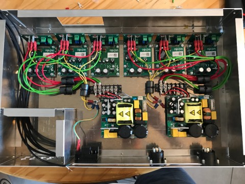

Voici ce que j’ai fait aujourd’hui. J’y vais tout doux.
Messages : 3771

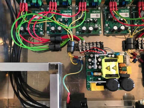

Messagepar thierryvalk » mer. 7 août 2019 19:22
Je ne voyais pas le câblage de la sorte.
Avec les amplis tournés de 180°et les Faston soudées sur l'autre face, le câblage aurrait été bien plus court.
Les fils du GND semblent de section plus faible... et je m'interroge sur les ferrites sur ces GND.
Déjà que je pensais à une ferrite par fil et non regroupés...
Messages : 864
Messagepar GoodNoize » mer. 7 août 2019 20:00
Oui pour les amplis tournés de 180. Mais il faut retourner les connecteurs et je suis vraiment naze en dessoudage... ça va pas être propre..
Les fils sont sur le papier de meme sections. 1mm2.
Mais le jaune est de recup (cable de remorque) et la gaine est bcp plus fine.
Une ferrite par fils ? 8/ le boîtier va être petit non ?

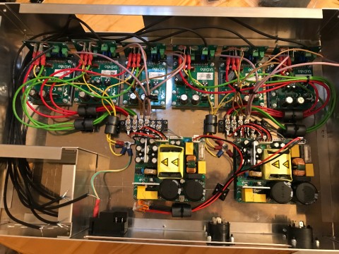

Messagepar GoodNoize » jeu. 8 août 2019 00:07
Le cable managment devient de plus en plus compliqué.

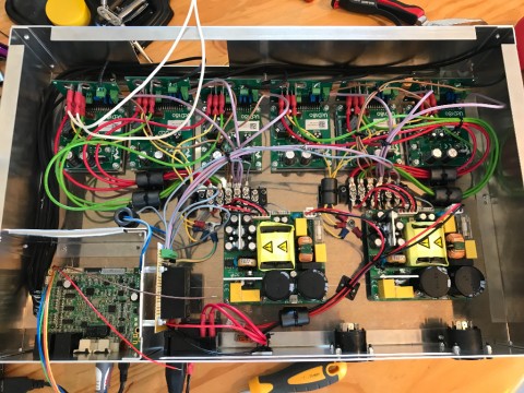

Messagepar GoodNoize » jeu. 8 août 2019 15:13
Put**** de me*** de ouf !
Ça fonctionne !!!!! :ghee: :ghee: :frime:
Il y a que le trigger qui envoie pas assez de Volt au alim pour qu’elle s’allume. Autan dire, rien de méchant.
Je suis bonheur !!!!

Messagepar GoodNoize » jeu. 8 août 2019 15:48
Impressionnant sentiment de satisfaction !
Les daytona vont pourvoir chanter !
Bravo pour ta restauration de moulin Thierry.
Bon sinon à chaud :
Pas un pet de souffle dans les HP
Le trigger est inversé: envoi du jus sur ampli quand DSPiy ON alors que je veux l’inverse.
Le routage des signaux en sortie de DSP ne correspond pas à l’appli 2x3. Dommage de pas pouvoir router dans le DsDtudio.
Sinon RAS (euphorique). Ce soir on arrose !!

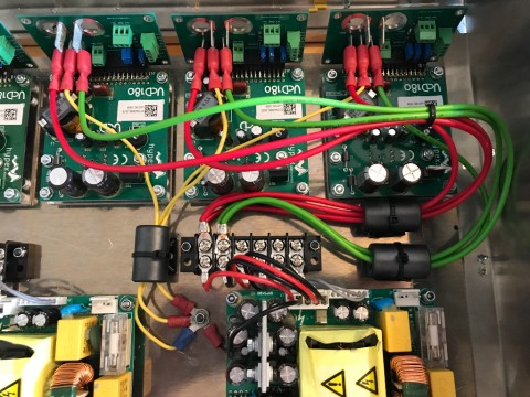

Messagepar GoodNoize » jeu. 8 août 2019 15:50
Câblage final.
Manque les boutons, écran et câbles HP
