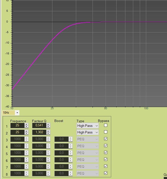

Pour tout te dire quand j'ai cherché les coefs je suis allez sur Wikipédia Butterworth, j'ai vu les formules et je me suis "Bon allez Alex, courage, tu te fais une feuille excel"
Et puis je vois que tu as déjà fais le boulot
J'ai fais mon petit filtre butt 4 passe haut à 25 H avec un petit +3 dB a 35Hz.
Sur les 10 pouces le top
Ils ont bien fais de passer (et d'être objectif), les gaziers, quand je compare les presets avant et après leurs passages ça pique
